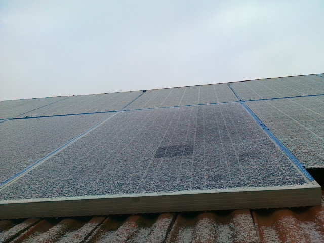

Jak najít vadný článek na panelu.
Nový příspěvek od ota »
Stačí aby v noci trochu nasněžilo a ráno se rozsvítilo a hned je vidět brzda výkonu...

No vidíš, ušetřil jsi sto litrů za termokameru ;-) Pokud nevyreklamuješ, tak takovéto seskládat do jednoho stringu a ten umístit na případně zastiňovanou část střechy.

Panely jsou zespoda přivrtaný k latím, jen ty latě jsou ocel 40x40.
Ani jsem je neizoloval, jen přelepil 3M páskou, která má vydržet jakkoli počasí. První zima ale ukázala, že nevydrží, takže v létě to opravím profilem "T" z makrolonu. Je to nad letní kuchyní/krbovnou, takže nějaké ta kapka není problém.
Panel asi vyreklamovat nepůjde vzhledem k tomu že byl z druhé ruky a s tímhle problémem jsem taknějak počítal. Ona je stejně jedna řada článků zkratovaná, protože string má 3 panely po 60 článcích a jede paralelně s dalšími 3 panely po 54 článcích. Takže takhle je to 162 a 160 článků paralelně a krásně spolupracují.

Celkem by mě zajímalo, kolik takový vadný článek vydrží při plném osvitu. Když takhle v relativně malém zatížení už hřeje evidentně celkem dost. :) A další otázka je, co se s tím článkem děje z pohledu času. Jestli degradují PN přechody a přestane skrz něj úplně procházet proud, nebo to degraduje tak, že se bude chovat jako "zkrat", tedy že bude průchozí a nebude to vadit?

To je právě na tom panelu zajímavý že proud nepřestane procházet. Odhaduji že panel dostal někde zásah bleskem, nebo se ve vysokonapěťovém stringu prorazila izolace, protože obvod článku je v některých místech spečený. Při zkoušce pod zátěží 80W žárovkou dávají všechny 3 řady článků zhruba stejné napětí i proud. Pokud valí slunce, špatnej článek se pozná lehce. Stačí bezdotykový teploměr, dokonce i při položení ruky na panel jsou vadný místa o cca 15C teplejší. Stejné je to i u popraskaných panelů, kde jsou vadné články teplejší ale proud je nižší. Tam doporučuji přikládat dlaň ze zadní strany panelů, protože vybírání zaseklých střepů z dlaně je hodně nepříjemné.

To je divné že ten špatný článek namrzl.
U mě je to obráceně: z vadného článku není odváděna energie takže je teplejší a námraza na něm rozmrzne nejdříve.
Ale potvrzuji že na funkci panelu a výkonu stringu se taková ztráta nepozná.

Já bych tipnul, že v tomto případě je článek ve zkratu a procházející proud z ostatních ho téměř neohřeje.
