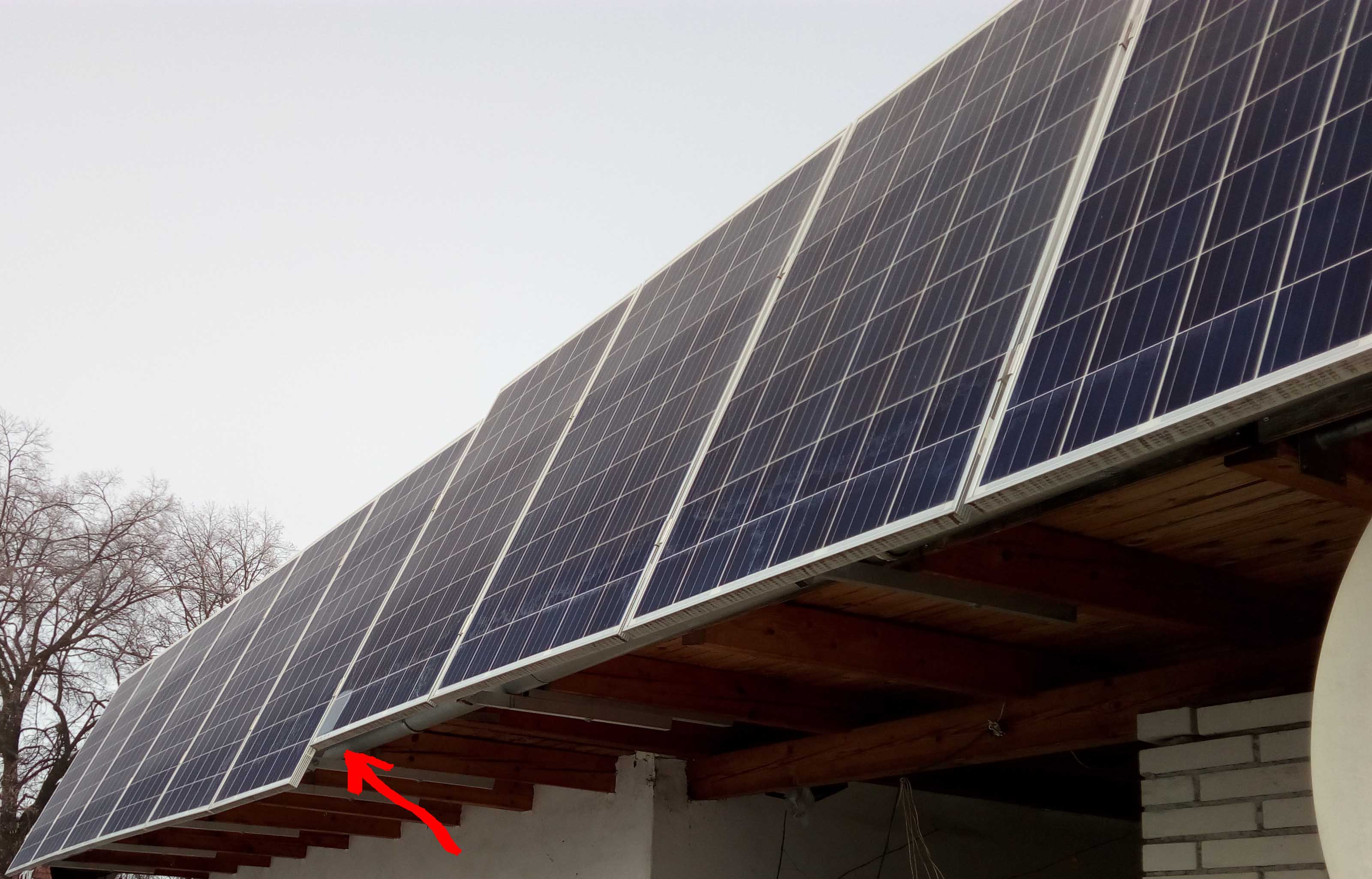

Vidím, že panely jsou přidrátovaný k latím přes křidlicu jak u mne.

Panely jsou zespoda přivrtaný k latím, jen ty latě jsou ocel 40x40.
Ani jsem je neizoloval, jen přelepil 3M páskou, která má vydržet jakkoli počasí. První zima ale ukázala, že nevydrží, takže v létě to opravím profilem "T" z makrolonu. Je to nad letní kuchyní/krbovnou, takže nějaké ta kapka není problém.

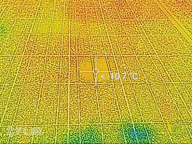

Uz nejaky cas pozorujem na par paneloch clanky na ktorych zmizne snehovy poprasok alebo namraza skor ako na ostatnych. volnym okom vidno ze tam nieco nie je v poriadku tak som dnes rano skusil termokameru v mobilu CAT. ale na nic som neprisiel, nic zvlastne mi kamera nezaznamenala. skusal som pozerat panely aj cez leto pri slnku a nic ta termokamera neukazala. na poslednej fotke vidno akurat prehrievajuci sa clanok na prvom paneli vpravo dole, ale o nom viem ze je KO - je prasknuty a roh ma viditelne inu farbu. na tych dalsich paneloch vsak nevidno nic. tak neviem.

[quote="shuty"]Uz nejaky cas pozorujem na par paneloch clanky na ktorych zmizne snehovy poprasok alebo namraza skor ako na ostatnych. volnym okom vidno ze tam nieco nie je v poriadku tak som dnes rano skusil termokameru v mobilu CAT. ale na nic som neprisiel, nic zvlastne mi kamera nezaznamenala. skusal som pozerat panely aj cez leto pri slnku a nic ta termokamera neukazala. na poslednej fotke vidno akurat prehrievajuci sa clanok na prvom paneli vpravo dole, ale o nom viem ze je KO - je prasknuty a roh ma viditelne inu farbu. na tych dalsich paneloch vsak nevidno nic. tak neviem.
Proč máš tak blízko sebe ty panely, V létě se musí hodně roztahovat, to jim moc neprospívá, měla by mezi nimi být mezera cca 10-15mm.

Re: Jak najít vadný článek na panelu.
To -12 stupně je foceno dnes? My měli nad nulou

Jinak teď sem si toho všiml po upozornění na mezery že není vidět ani žádný profil co by panel přitáhl oproti profilu to je mi to ano nějak zespodu?

hej dneska ale ta kamera nejak keca... myslim ze bolo tak -2 mozno -3°C. vrchny rad je polozeny na drevenych latach a maju zospodu take haky ktorymi sa o tie laty zvrchu zahaknu, je to poistene par samorezkami. myslim ze sa to ma kde hybat ak by bolo treba. spodny rad je prychyteny odspodu k latam. tie su tak blizko preto ze je pod nimi uskladnene drevo. spoj je zasilikonovany a prelepeny paskou aby tam na to drevo netieklo. tak asi tak.

Takže na konstrukci je přístup od spodu tak to jo mne nešlo do hlavy jak jsi to na tu střechu s kridlici dával

ja mam plech. to si asi myslel ten prvy prispevok v tejto teme. tu ale nejde o to ako kto uchytava panely na sterchu. tato tema je o vadnych clankoch v paneloch... tak som prispel...diablo007 píše:Takže na konstrukci je přístup od spodu tak to jo mne nešlo do hlavy jak jsi to na tu střechu s kridlici dával

Však to píše. Je tam lať a na panelech háky, jakože účko které se zachytí gravitací a jen fixne z vrchu vrutem, aby nevyskočilo a dole stačí Lko a vrut.diablo007 píše:Takže na konstrukci je přístup od spodu tak to jo mne nešlo do hlavy jak jsi to na tu střechu s kridlici dával

Termokamerou měřit sklo nejde, je třeba tam nalepit něco, třeba lepenku, na všechny panely stejné, stačí malý kousek, nebo to měřit zespodu.
