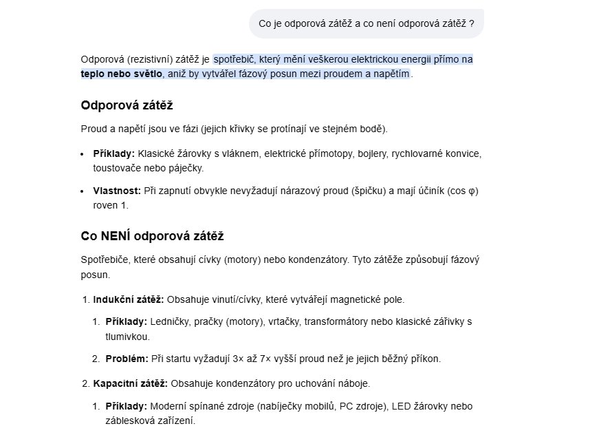

Vrtačka je indukční zátěž ne odporová. Odporová je třeba nějaké topidlo okolo 1kW příkonu a zbytek do nabíječky.

Vem si sebou na chalupu obyčejnou rychlovarnou konvici - nebo 200W starou žárovku - nebo nějaký obyčejný topidlo bez ventilátoru = horkovzdušný ventilátor není odporová zátěž, když tam je ten motor.

Vyzkouším jak píšete mame i myčku s prutokačem a mikrovlnku zehličku a konvici vemu z domu. Pro lajka musi to žhavit a nokde nic netočit.😉😃

Ano 😉 Stará žehlička = bez displeje - jen s analogovým otočným termostatem je taky odporová zátěž. Obyčejný touster také - jen žárovičky, popř otočný analogový termostat.
