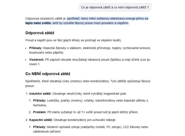

To jsem vyzkoušel připojením vrtačky a nabíječky a nepomohlo ani ťuk.delta píše: úte úno 03, 2026 9:21 amZkuste centrálu při nabíjení zatížit odporovou zátěži, mohlo by se to stabilizovat.

Vrtačka je indukční zátěž ne odporová. Odporová je třeba nějaké topidlo okolo 1kW příkonu a zbytek do nabíječky.

A jaka zariteni jsou odporová. Otec tam jede dnes ale to budu muset já se podivat jak je veden vystup z centraly.

Máme tam 500w horkovzdušny ventilátor. Vyzkoušíme.

Vem si sebou na chalupu obyčejnou rychlovarnou konvici - nebo 200W starou žárovku - nebo nějaký obyčejný topidlo bez ventilátoru = horkovzdušný ventilátor není odporová zátěž, když tam je ten motor.

Vyzkouším jak píšete mame i myčku s prutokačem a mikrovlnku zehličku a konvici vemu z domu. Pro lajka musi to žhavit a nokde nic netočit.

Stará žehlička = bez displeje - jen s analogovým otočným termostatem je taky odporová zátěž. Obyčejný touster také - jen žárovičky, popř otočný analogový termostat.
