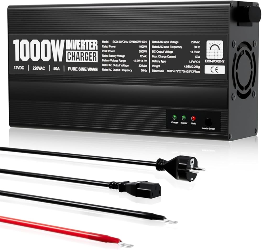

:repair: Zdravím, prosím o radu. Koupil jsem nabijecku na chalupu pro lifepo4 *batt* značky ECO-WORTHY 1000W
https://www.amazon.com.be/-/en/ECO-WORT ... B0DQPWY2R3
funguje i zpětně jako měnič s čistym sinus. Ze předu je vstup jako u počítače na přívodu 230v a z druhé strany kabely pro baterii.
Doma funguje perfektně a baterii nabiji 50A 14.6V postupně pak po dobu nabíjení výkon klesa až ke 100% pak se vypne - což je ok. Ale na chalupě kde není 230v z ds a je inverze 14dní. Musím proto použít centrálu avr 3kw benzin k dobíjení. Bezproblému centrála spustí Drtič 1800w , flexu,čerpadlo, vysavač (motory) i avr svářečku.
Ale tuto nabiječku nespusti . Jen ukazuje se jako menič, tudiž z baterie dělá 230v ale nabijet baterii nechce. Na normalnim DS jede. Mužete mi poradit prosím čím to je, že to nechce spustit to nabíjení ? Myčka malá stolní taky občas bliká na centrálu. Děkuji

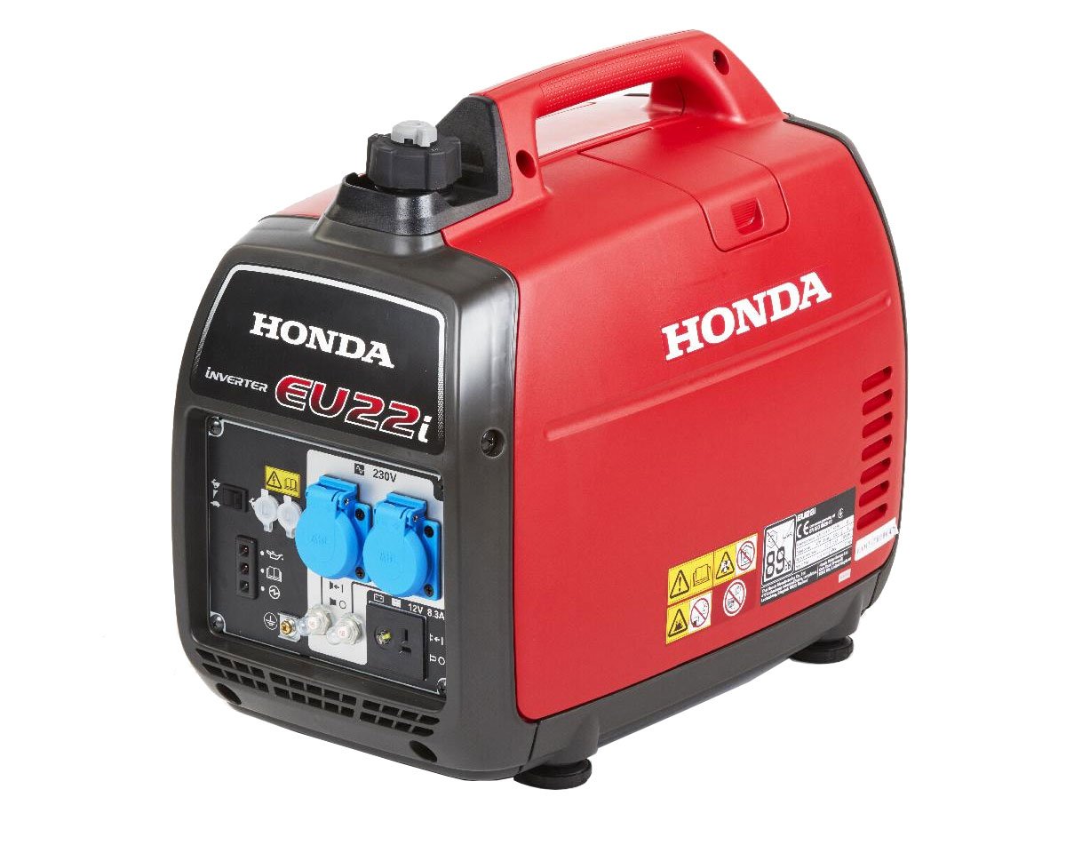

Zdravím, AVR elektrocentrály mají hrubou regulaci napětí a nejsou vhodné k napájení citlivých přístrojů a zařízení. Obávám se že touto elektrocentrálou na chalupě tuto powerbanku nenabijete. Buď je možnost vyrobit nějaký AC - DC - AC konvertor, kde se napětí vyhladí, nebo raději prodat stávající elektrocentrálu a koupit lepší elektrocentrálu invertorovou. Já mám vyzkoušenou elektrocentrálu HONDA EU22i T.
https://www.obchodprodilnu.cz/blog/rozd ... ralou.html
