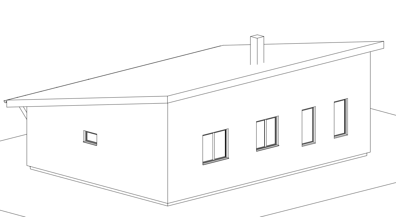

Ahoj všem, potřebuju poradit.
Chtěl bych si svépomoci postavit na zahradě elektrárnu. Protože nechci panely na střeše domu, musím je dát všudemožně. S tím se ovšem váže četnější stínění okolím, než kdyby to bylo na střeše. Tím pádem nemá význam dávat více jak jeden, dva panely do stringu. Na Conradu https://www.conrad.cz/cs/p/deye-mikrost ... 20127.html jsem našel jakýsi mikrostřídač na 800 W za nějaké 3 litry. Pokud připojím 2x405 W panely, které budou naklopeny na zimní azimut, tak 800 W 2 panely nedají ani náhodou.
Můj hlavní záměr je si nahřívat pro 4člennou domácnost 160L vodu (bojler). Případné přebytky v přechodném období využít na vytápění přes 300L akumulační nádobu. Chci se vyvarovat jakémukoliv spojení s veřejnou sítí. Nechci ovšem budovat ostrov.
O baterii zatím neuvažuji. Výpadků za rok je velmi málo – většinou plánované a absence elektřiny (většinou dopoledne) není velký problém. Spotřeba večer je velmi nízká (notebooky a svícení + modem). O baterii bych uvažoval jedině, pokud bych měl více panelů a vyplatilo by se pohánět TČ v případě, že by bylo energie stabilně navíc. Ale to musím ještě propočítat. Dům má velmi nízké tepelné ztráty a právě že je šance, že by šlo přitápět přímo těmi panely. Obecně mám snahu topit dřevem při mrazech (pokud je jak v těchto dnech, kdy přes den svítí a je kolem 2 °C a v noci -11 °C, je TČ přes den vypnuté a od 17 do 22 topím dřevem. Spálím takový 25kg kybel od omítky dřeva, doma je z toho teplo celý den...)
Co se týče velikosti elektrárny, využíval bych spíš panely 400 W (rozměr 1722x1130 mm).
Na pergolu mohu osadit 6 panelů na východ (stočené trochu k jihu, protože v 9 je to místo do konce ledna ještě zastíněné).
Na jižní fasádu bych dal 2–8 panelů (ještě to musím probrat s projektantem domu, kde jsou v sendviči stěny dřevěné hranoly, do kterých panely ukotvím).
Na západ osadím na šopu asi 3–4 panely. Šopu však zatím nemám vybranou, natož postavenou. Bude mít střechu 2x6 m.
Druhá otázka je, jestli je výhodnější mít panely přizvednuté k zimnímu azimutu a tím maximalizovat ty mizerné zisky, ale za cenu, že kvůli nízkému slunci a dlouhým stínům na střechu vleze třeba jen 6 panelů, nebo je dát naplacato, ale vleze se jich tam 10? A samozřejmě s tím, že budou mít maximální zisky v létě, kdy je přebytek tak jako tak, a v zimě o mnoho méně? Jedná se konkrétně o tu střechu pergoly, která kolem 13:30 začne být postupně stíněna naším domem.
Možná se tu už něco řešilo, ale ještě jsem na to nenarazil. Fórum pročítám postupně celé, ale ty myšlenky mi už vyvstávají teď
Díky

Máš tam zcela zásadní rozpor.
Ty mikrostřídače nejedou bez sítě. Takže buď jsou na DS (ale tyhle zrovna nepřipojíš, protože neumí to, co se požaduje pro připojení s nulovým přetokem) anebo jsou třeba na Multiplusu, kde se udělá mikrogrid (tato kombinace sice není úplně oficiální, ale funguje spolehlivě).
S DS spojený být nechceš a ostrov nechceš a baterii nechceš. Tedy toto nemá řešení.
Jediné, co by fungovalo, tak dostatečný počet panelů v sérii a kvůli stínům optimizéry, tak, aby jely nějaké ty bojlerové měniče, kterých je na trhu už dost, to jsi určitě už přečetl Jirkovo vlákno.
S těmi počty panelů a jejich umístěním zapomeň na nějaké topení a to ani v přechodném období.
Použitelné by to bylo na běžný provoz, s dostatečně velkou baterií, ostrovní systém s Multiplusem od Victronu, který na svém výstupu bude mít ty mikrokonvertory, které si bude řídit. Musíš ale počítat s tím, že to musí být 1:1. Tj. 4 kW Multiplus (5000VA) může mít na výstupu max. 4 kW v mikrokonvertorech.
Tj. jediné řešení je to, co nechceš a ještě k tomu několikrát ...
Osobně bych dal 1-2 Multiplusy, k tomu MPPT na nejstabilnější string, no a zbytek do těch mikrokonvertorů.

Pokud se chceš vyvarovat jakémukoli připojení k síti, tak si budeš muset vybrat nějaký z MPPT regulátorů na ohřev vody, ale určitě ne mikro-měnič, který vůbec nefunguje, pokud není připojený k síti...
Navíc - pokud nebude mít dostatečný odběr - otočí směr energie směrem ven a začne dělat přetoky do veřejné sítě a....
...a to už je úplně jiné téma a pokuty a vše co už se tady již 100x probíralo.
Musí to být ostrovní - pokud nechceš připojení k síti
Ta věta nedává smysl...
XKrement píše: pon led 19, 2026 10:13 amChci se vyvarovat jakémukoliv spojení s veřejnou sítí. Nechci ovšem budovat ostrov.

áha, ještě že jsem se zeptal lidí a ne jen AI, než jsem začal nakupovat... a divit se...
Trochu řeknu jinými slovy, co bych rád postavil. Ale nechám si milerád poradit a posunout se z mylné vize. Chci, ať to dává hlavně ekonomický smysl. Chtěl bych primárně pokrýt co nejvíc spotřebu TUV. Poslední dny si měřím spotřebu elektřiny za ohřev a zatím nám to vychází na 7-11 kWh/24 h. Toto by mělo být pokryto z toho, co jsem uvedl, od jara do podzimu. Zbytek si vezmu normálně ze sítě. Co ovšem moc nechci, abych musel vyřizovat povolení (projekt, revizi atp.). Takže bych FVE jel v ostrovním režimu, ale dům by dál případně odebíral z DS. Co zřejmě potřebuji, je nový bojler, kde budou 2 topná tělesa. Teď mám OKCE 160 s tělesem na 230 V střídavých. A nejsem si jistý, jestli se prodává příruba do tohoto bojleru s možností mít 2 topná tělesa. Dražice mají jinou řadu bojlerů OKCE 160 2/2 kW. Název je podobný, možná něco takového existuje do těch OKCE 160. Jestli bude z FVE nějaká výroba navíc, půjde do AN. V AN mám 2 kW AC těleso, které se dá použít (bivalenci nejedu nikdy). Takže ta baterie je pro mě bojler + AN. Pokud bych měl však výrobu ještě o něco větší, tak by stálo za to zvážit mít i el. baterii, ze které bych pouštěl TČ.
Ještě nemám spočítáno, jestli vyjde levněji posílat do bojleru DC přes tlustší vodiče, nebo raději použít střídač a mít tenčí vodiče. Zatím chodím po zahradě a sleduji, kde jsou stíny přes den. A tedy, jak dlouhá vedení budu potřebovat.
Co se týče těch mikrostřídačů. Známý mi řekl, a nevím, jestli má pravdu, že každý panel by mohl mít vlastní mikrostřídač a to svést do jedné AC sběrnice, ze které by to šlo do bojleru. Teď si čtu, že mikrostřídač potřebuje nějaké referenční napětí z DS. Vy mi taky píšete, že to není tak jednoduché. Je zaručené, že ten Multiplus nepošle nic do sítě ani na zlomek sekundy?
Pročítám si problematiku navrhovaných řešení. Je to na dlouho, protože tomu všemu úplně nerozumím. Musím to taky promýšlet z dlouhodobého hlediska. Zvažoval jsem taky situaci, že bych koupil z Německa paletu panelů (36 ks) za necelých 1000 Kč/kus (MonoSol 405 GS10-HC z druhé ruky). Jsou to P-PERC, ale za tu cenu? To klidně opřu i o plot do stínu za barák. 10 takových ve věčném stínu v jednom stringu dá tak 500 Wh? Jestli ano, tak si na sebe vydělají už po 4000 h provozu (čistě jen panely. Uchycení, vodiče, elektronika v tom není).

omlouvám se, za nepřesně položený dotaz. K tomu "naplacato" jsem měl ještě doplnit, že sklon střechy pergoly je směrem na východ nějaký centimetr na metru délky střechy. Střecha je v podstatě vodorovná. Takový sklon je přes podzim a zimu(v podstatě od rovnodennosti po rovnodennost) velmi nepříznivý. Dá 8 takových panelů stejně, nebo více jako 6 nakloněných na úhel, kdy by byly v polovině ledna(měsíc před a po slunovratu) vůči slunci kolmo(a pootočené na 11:30 hodinu - slunce na tu střechu pergoly dopadá v polovině ledna mezi 9:30 a 13:30)?
Posílám obrázek situace. Střecha pergoly je vyspádovaná směrem k fotografovi. Fotograf má záda směrem na východ+15°. V létě po 14:00 z našeho a v zimě po 13:30 ze sousedova domu z jihu na pergolu začne postupně dopadat stín.
Co se týče mého domu(za pergolou), je tam vidět i ta střecha. Má sklon na sever pod úhlem 9%(5°).
Krokve, které jsou na východ a západ nejsou příliš pevně. Hlavní krokve jsou ze severu na jih. Ty jsou položeny na stěny domu. Svislá plocha nad jižními okny(situační obrázek) tak zůstává volná. Dá se tam dát 12,5m FVE. Výška mezi okny a spodní hranou krokví je 135cm. Panel má 113cm. Dnes v 15:00 svítí slunce jen na 90cm. 20cm panelu bude ve stínu(takže celý). Hádám, že na konci ledna by to mohlo být už ok. V létě to bude kopat až do 18:00.
Celý dům není ideálně k jihu. Je stočený směrem k východu o 15°. Pergola je tak stočena o 15° k severu
