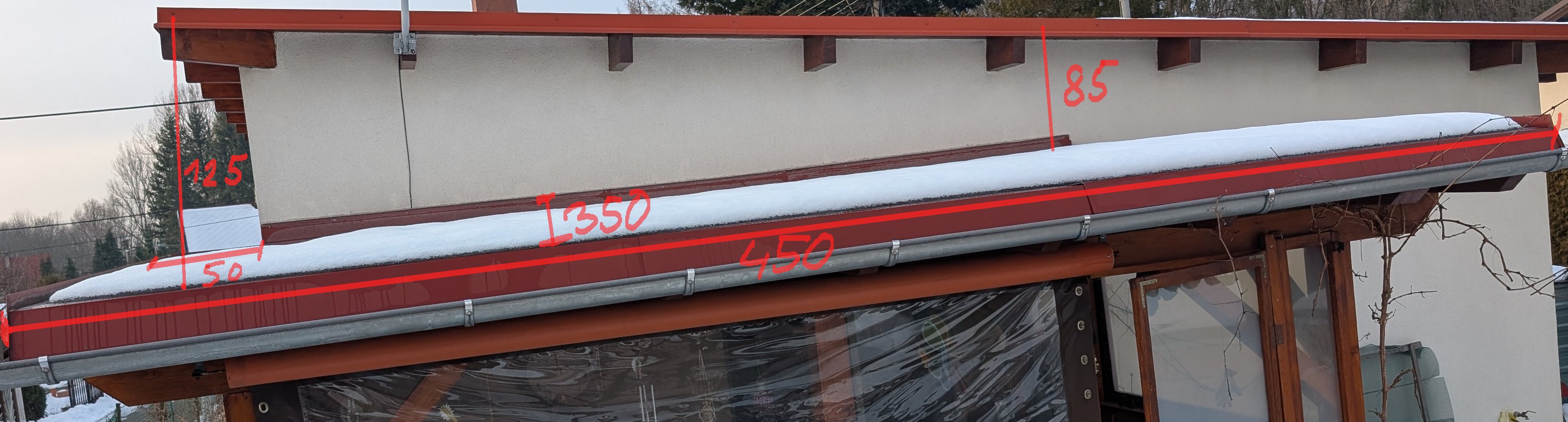

Co se týče velikosti elektrárny, využíval bych spíš panely 400 W (rozměr 1722x1130 mm).
Na pergolu mohu osadit 6 panelů na východ (stočené trochu k jihu, protože v 9 je to místo do konce ledna ještě zastíněné).

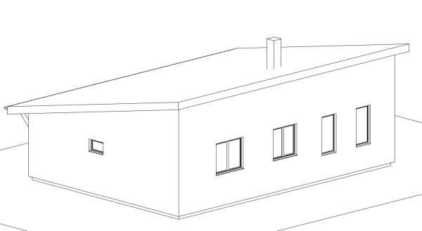

Na jižní fasádu bych dal 2–8 panelů (ještě to musím probrat s projektantem domu, kde jsou v sendviči stěny dřevěné hranoly, do kterých panely ukotvím).
Na západ osadím na šopu asi 3–4 panely. Šopu však zatím nemám vybranou, natož postavenou. Bude mít střechu 2x6 m.

omlouvám se, za nepřesně položený dotaz. K tomu "naplacato" jsem měl ještě doplnit, že sklon střechy pergoly je směrem na východ nějaký centimetr na metru délky střechy. Střecha je v podstatě vodorovná. Takový sklon je přes podzim a zimu(v podstatě od rovnodennosti po rovnodennost) velmi nepříznivý. Dá 8 takových panelů stejně, nebo více jako 6 nakloněných na úhel, kdy by byly v polovině ledna(měsíc před a po slunovratu) vůči slunci kolmo(a pootočené na 11:30 hodinu - slunce na tu střechu pergoly dopadá v polovině ledna mezi 9:30 a 13:30)?
Posílám obrázek situace. Střecha pergoly je vyspádovaná směrem k fotografovi. Fotograf má záda směrem na východ+15°. V létě po 14:00 z našeho a v zimě po 13:30 ze sousedova domu z jihu na pergolu začne postupně dopadat stín.
Co se týče mého domu(za pergolou), je tam vidět i ta střecha. Má sklon na sever pod úhlem 9%(5°).
Krokve, které jsou na východ a západ nejsou příliš pevně. Hlavní krokve jsou ze severu na jih. Ty jsou položeny na stěny domu. Svislá plocha nad jižními okny(situační obrázek) tak zůstává volná. Dá se tam dát 12,5m FVE. Výška mezi okny a spodní hranou krokví je 135cm. Panel má 113cm. Dnes v 15:00 svítí slunce jen na 90cm. 20cm panelu bude ve stínu(takže celý). Hádám, že na konci ledna by to mohlo být už ok. V létě to bude kopat až do 18:00.
Celý dům není ideálně k jihu. Je stočený směrem k východu o 15°. Pergola je tak stočena o 15° k severu
