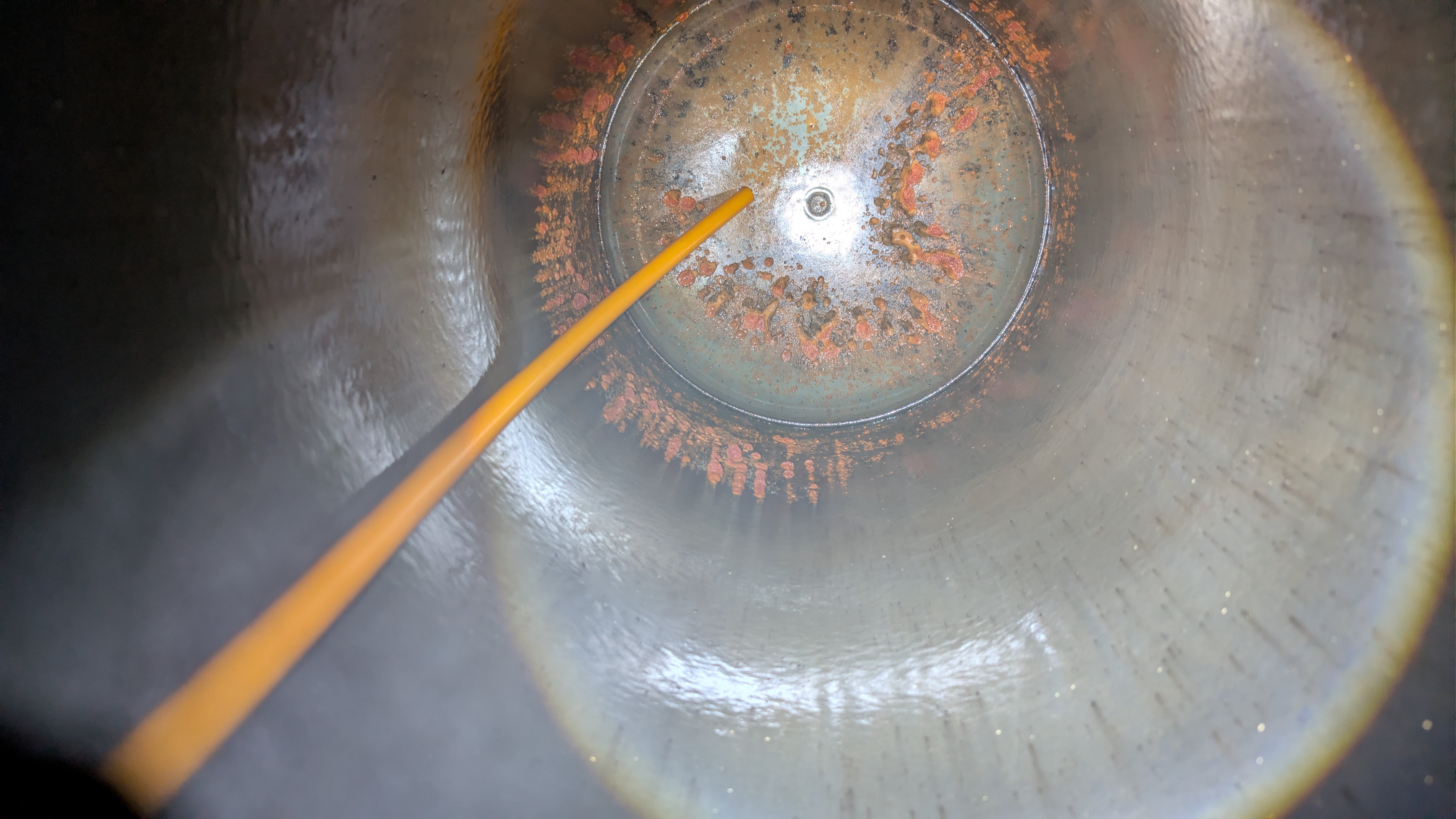

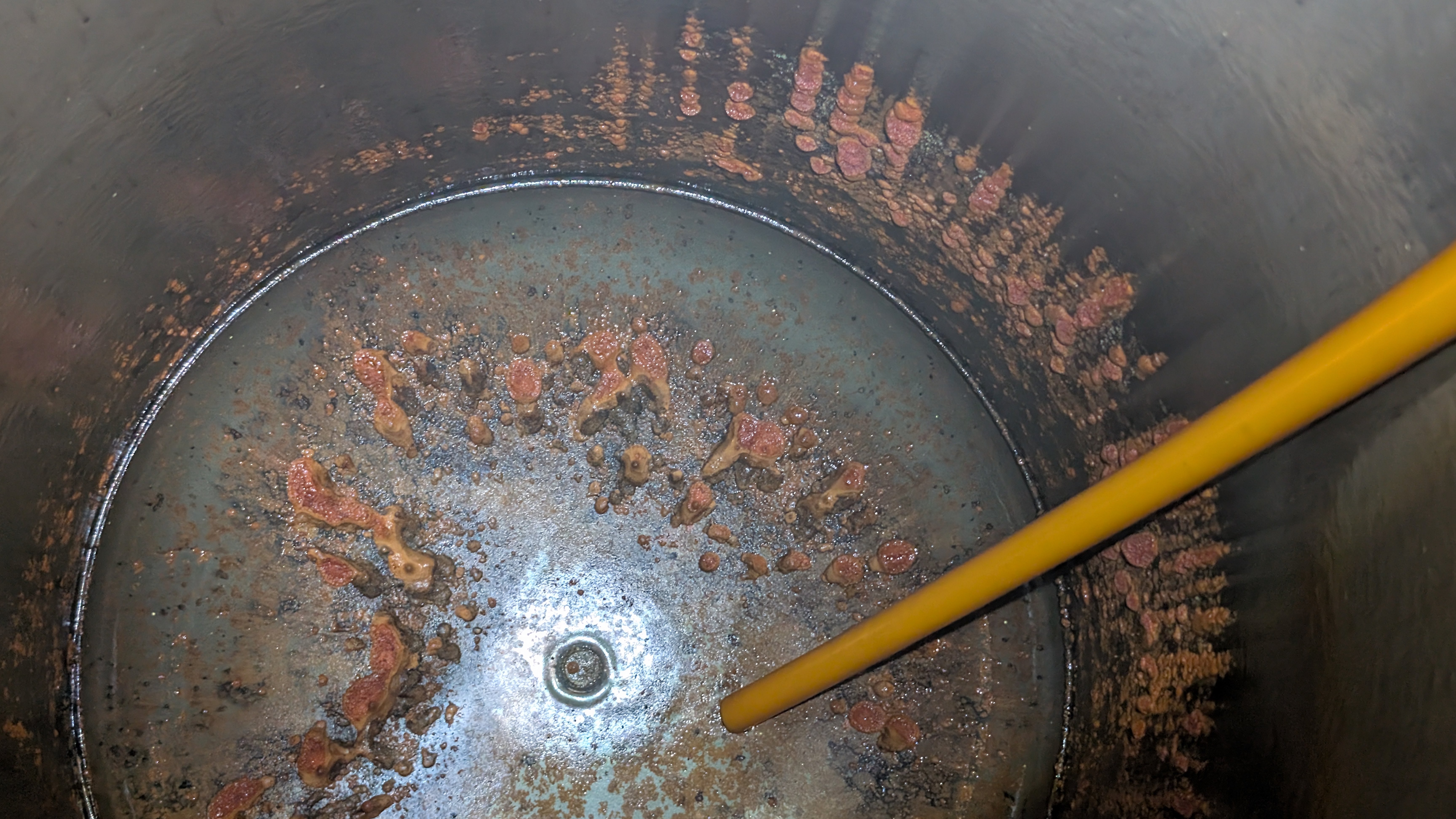

Kostěji, máš pravdu, že je klíčové si hned na začátku ujasnit, co je cílový požadavek. U mě je realita jaká je(v zimě stíny ze stromů a sousedního domu). Nedám asi více jak 8kWp. V zimě se toto smrskne na 3kWp do 14:00. Pak už jen difuzní světlo. Na svou střechu nic dávat nechci, neb mám na střeše modifikované asf.pásy. Když skrz ně přikotvím panely do krokví, tak dříve nebo později i přes zatěsněné prostupy vrutů budou pouštět vodu. Nemám jak kontrolovat ten nezateplený prostor mezi stropem a střechou, jestli tam neteče. Panely jen zatížené betonovými bloky, dříve nebo později se do toho asf.pásu konstrukce vtlačí.
JirkoE, bojler vyměnit asi třeba bude. Už mi uvnitř kvete....
