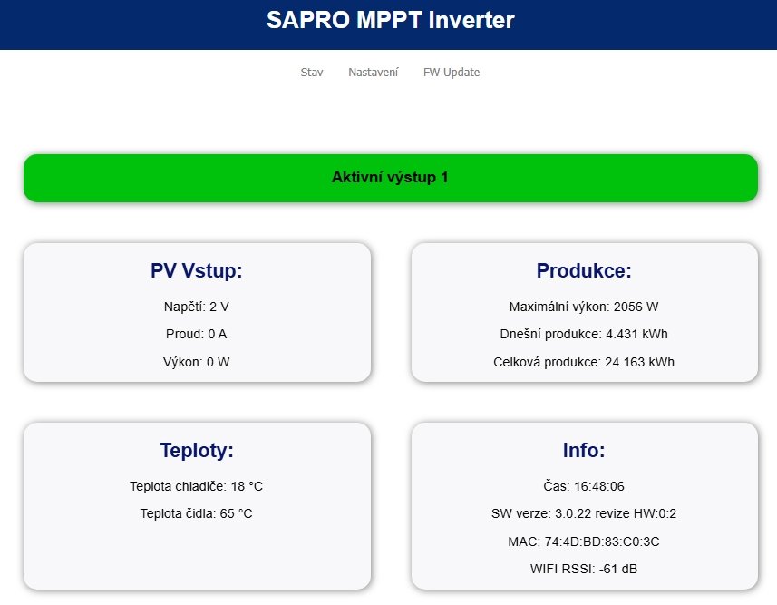

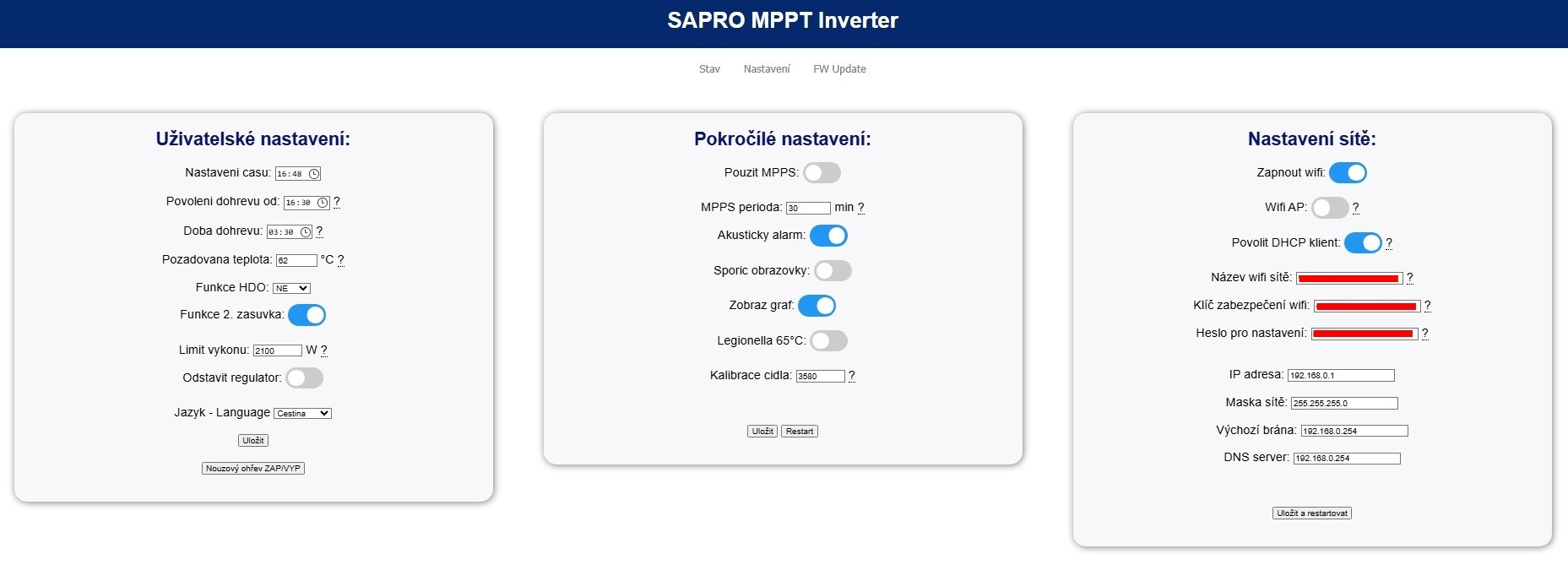

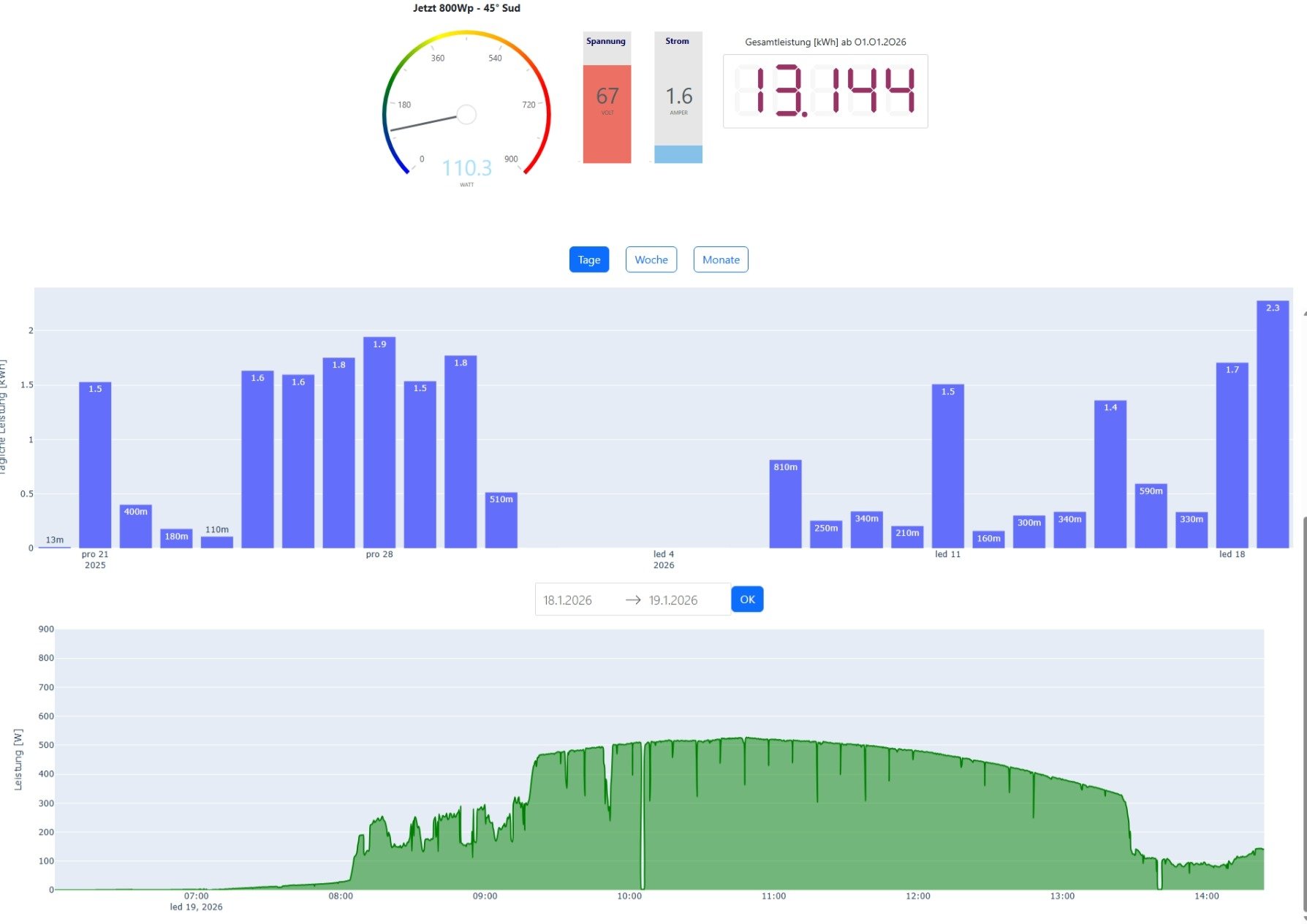

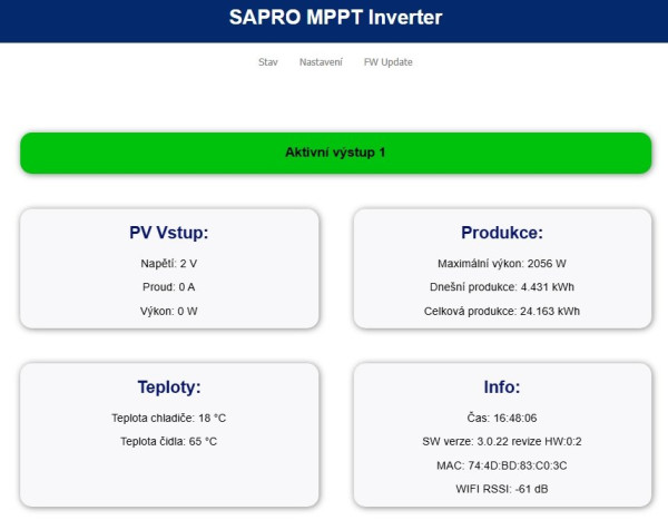

Tak asi jen doplním, Cipise, že to najdeš u mě ve vlákně, na spirálu 55V 660W jsem připojil 2 panely 800W cca 60V a šlapalo to parádně a v mokré podobě jsou i tady ještě v bazaru - myslím že i tam je ten test
Panely mohou být i paralelně - jak psal i kolega, ohřát 160L je prd - dneska je u nás nahřáto 250L při tomhle počasí, na to by stačila půlka těch popsaných panelů.
Odpojovat je složitější, ale vyzkoušel jsem 3 způsoby a všechny 3 šlapali dobře - též popsané u mě ve vlákně.
Nejlépe na mě osobně působí Victron BatteryProtect z těch tří způsobů je i nejmenší a cenově podobný a hotový kus s mohutným chladičem
Takhle vyráběli 2 panely 800W - co mě zůstali z balkonovky - dnes a předchozí dny... a to je půlka ledna
