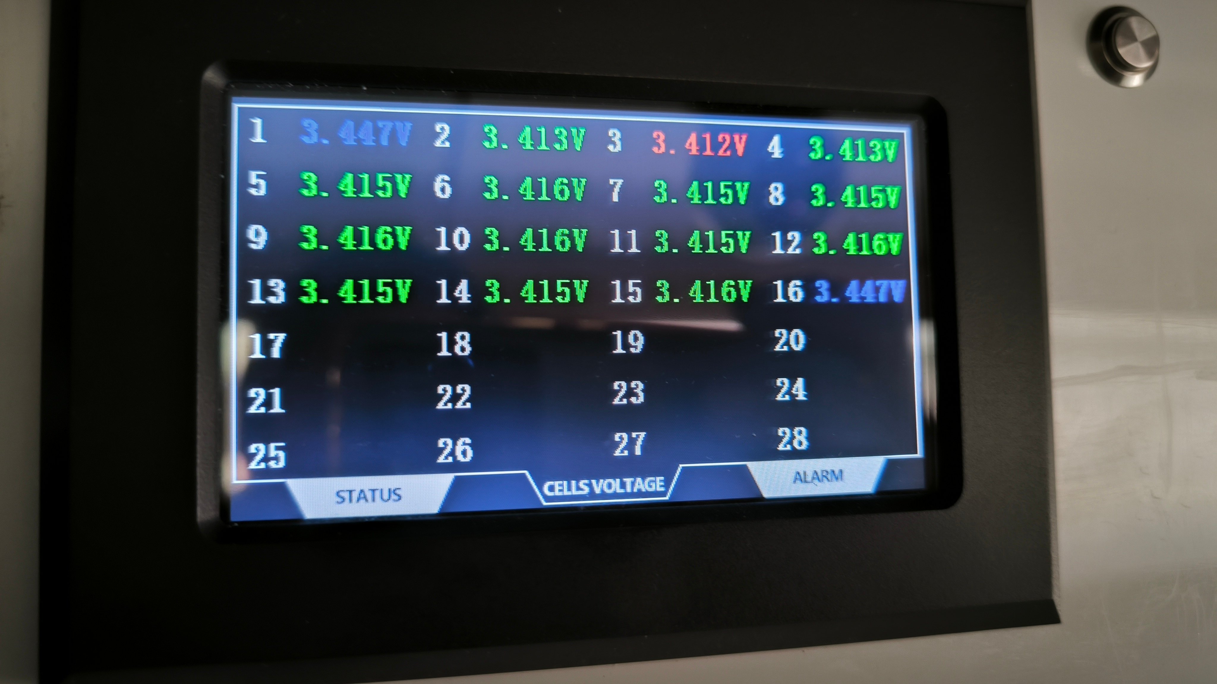

Vypozoroval jsem, že při nabíjení má vždy 1. a 16.čl vyšší napětí a při vybíjení je to naopak zase mají nižší napětí a to až o 0,1V.
Jediné co mě napadá je, že od + a - baterie k měniči nemám slabší vedení jak 70mm a pružné propojky dodané s baterií z NKONU jsou 40mm

Dnes se bat. nabíjela 54A a od cca 3.4V už 1. a 16. měli o 0.03V víc.
Při přechodu do ABS při 55,2V to bylo stále stejné. Po 30min se to srovnalo vše na cca 3.45V a po 1hod už zase 1. a 16. měli o 0.03V míň a do 1,5hod stále klesali, až na rozdíl 0,05V.
Při přechodu na float sjeli na 3.35V +- 0,005V. Chová se to zajímavě
mám nějakou specifickou bat.
Tak dám délku ABS na 80min v tu dobu je rozdíl těch 0,03V a zbytkový proud 15A.
Na Shuntu mám 5%zb.proud aby se to sin. na 100%
Jo a zvětšila se o 1,5mm z 55%SOC

Zbytkový proud 15A? 5%, to je dost. Vysledované mám též, že články s vyšším vnitřním odporem mají vyšší napětí při nabíjení a naopak spadnou na nižší napětí v absorbci, resp o něco při vybíjení.. Já mám též dva takové, 8, 10. Ty, shodou náhod, první a poslední... V absorbcí rozdíl 30mV není žádná hrůza... V pracovním pásmu jsou to jednotky mV. To je podle mě v pohodě

Před složením jsem je měřil a měli všechny 0.16-0.18 mΩ
Dnes při vybíjení cca 5A měli všechny
čl.2-15 cca3,315V a čl.1 kolísal mezi 3,285-3,317 a čl.16 mezi 3,305-3,315V tak v minutových intervalech, kdyby tam byl přechodový odpor tak to napětí asi bude stále jiné.
Asi to moc řeším
Asi to moc řeším

Re: Nižší nebo vyšší napětí na 1čl. a 16čl. proti ostatním
Tak jsem zjistil že kecá BMS
Multimetr ukazuje na článku pořád stejně a na BMS se napětí mění, balančni kabely jsem překontroloval, bude to asi na novou BMS V19

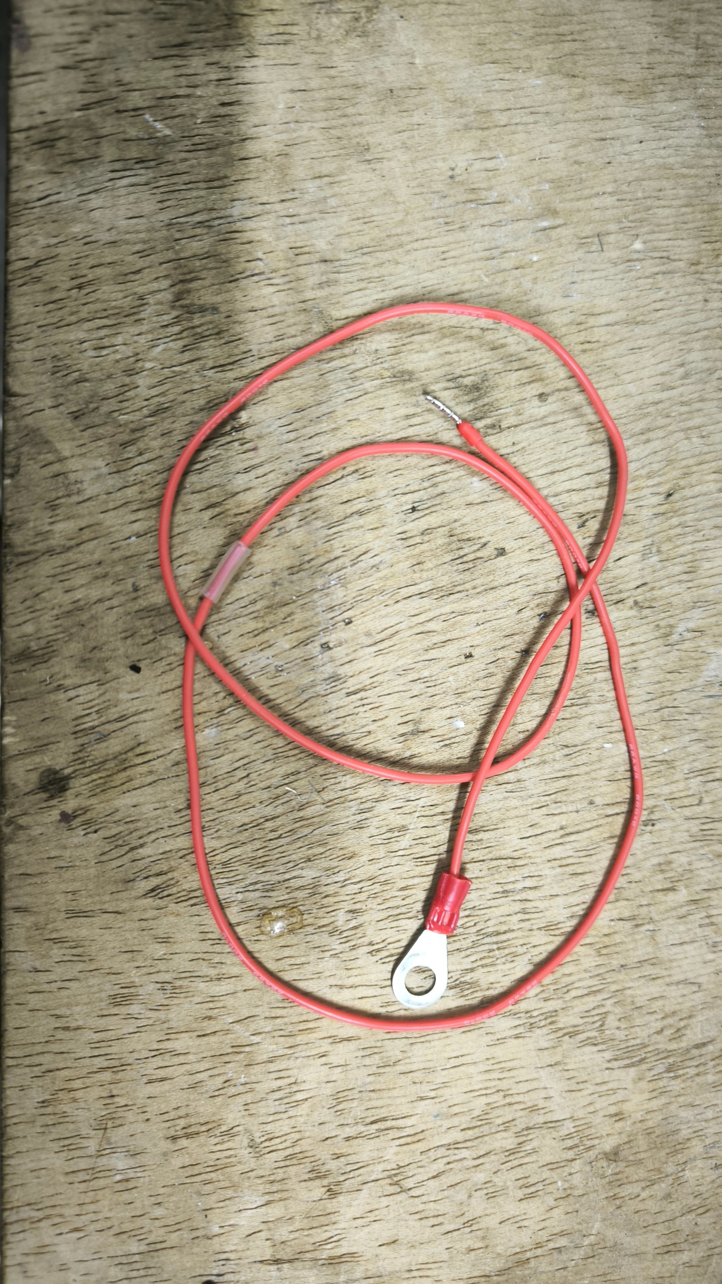

Jaký by měl mít odpor takový balanční kabel silikon 0.35mm.
Bez koncovek ukazuje 22mOhm.
Dnes jsem vyměnil 4 balanční kablíky na čl. na kterých kolísalo napětí a zatím se to jeví dobře.
