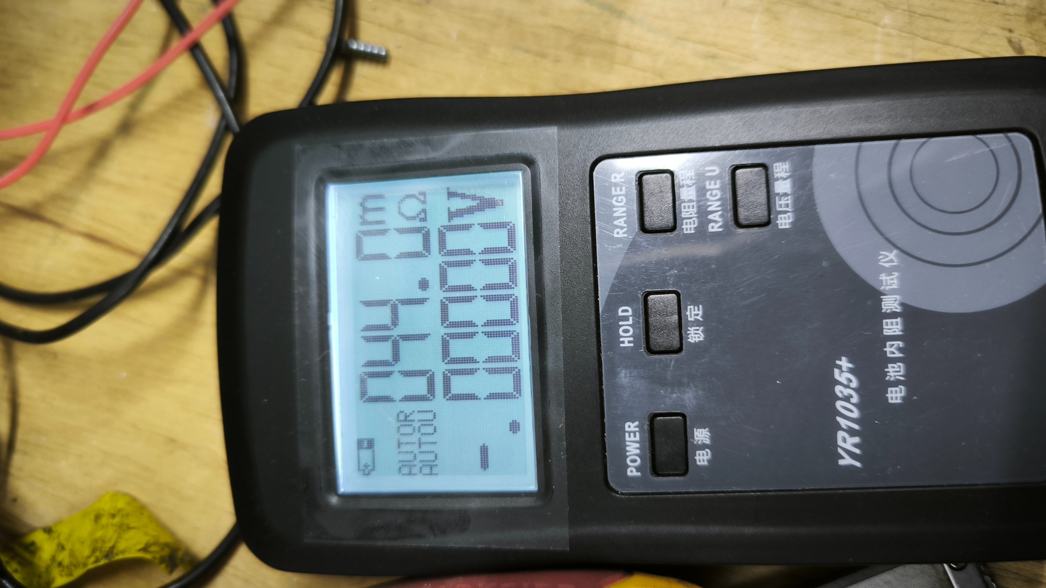

Vezmi YR1035+ nebo něco lepšího a proměř odpor všeho. Článků, spojek, kabelů... Do té doby to budou jenom spekulace.

Před složením jsem je měřil a měli všechny 0.16-0.18 mΩ

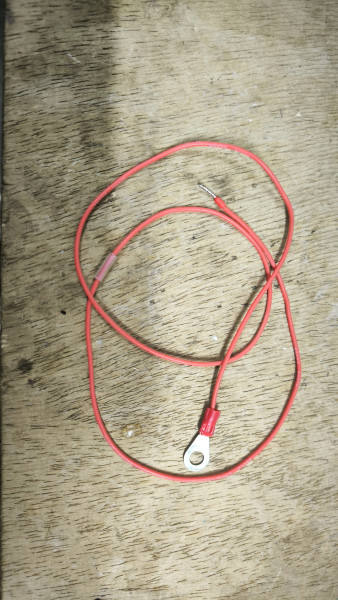

Jaký by měl mít odpor takový balanční kabel silikon 0.35mm.
Bez koncovek ukazuje 22mOhm.
Dnes jsem vyměnil 4 balanční kablíky na čl. na kterých kolísalo napětí a zatím se to jeví dobře.

1m 0,35mm2 as 0.051Ω podle kalkulacky
