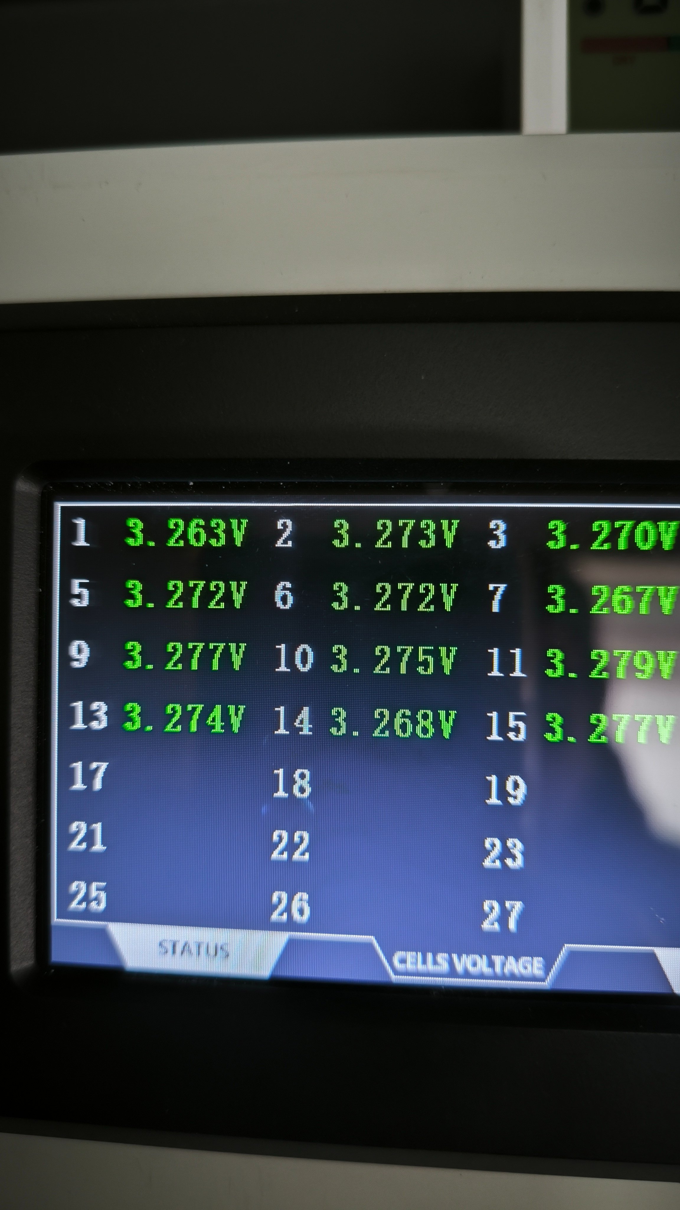

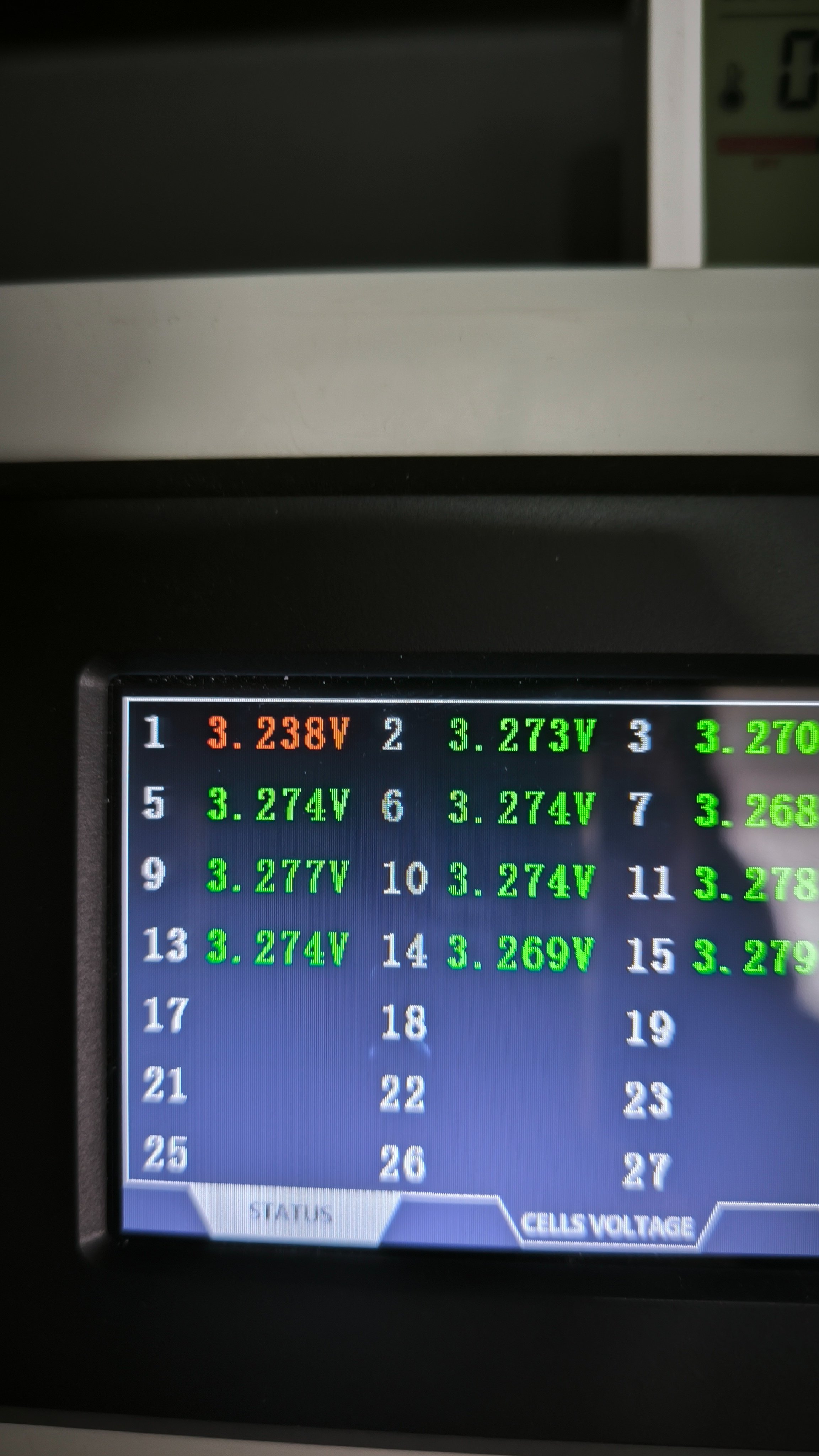

Vypozoroval jsem, že při nabíjení má vždy 1. a 16.čl vyšší napětí a při vybíjení je to naopak zase mají nižší napětí a to až o 0,1V.
Jediné co mě napadá je, že od + a - baterie k měniči nemám slabší vedení jak 70mm a pružné propojky dodané s baterií z NKONU jsou 40mm

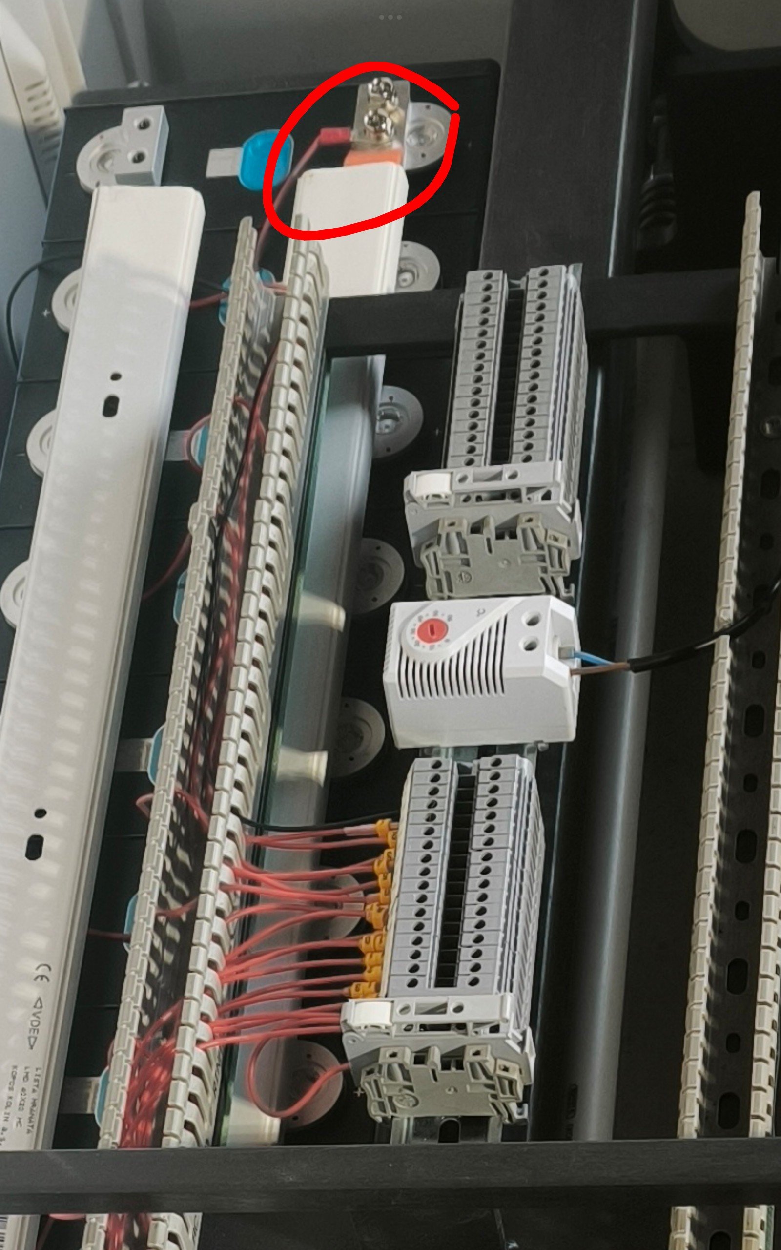

Kam mas zapojene balancni kabely na prvnim a poslednim clanku?

Dnes se bat. nabíjela 54A a od cca 3.4V už 1. a 16. měli o 0.03V víc.
Při přechodu do ABS při 55,2V to bylo stále stejné. Po 30min se to srovnalo vše na cca 3.45V a po 1hod už zase 1. a 16. měli o 0.03V míň a do 1,5hod stále klesali, až na rozdíl 0,05V.
Při přechodu na float sjeli na 3.35V +- 0,005V. Chová se to zajímavě
mám nějakou specifickou bat.
Tak dám délku ABS na 80min v tu dobu je rozdíl těch 0,03V a zbytkový proud 15A.
Na Shuntu mám 5%zb.proud aby se to sin. na 100%
Jo a zvětšila se o 1,5mm z 55%SOC

Dnes při vybíjení cca 5A měli všechny
čl.2-15 cca3,315V a čl.1 kolísal mezi 3,285-3,317 a čl.16 mezi 3,305-3,315V tak v minutových intervalech, kdyby tam byl přechodový odpor tak to napětí asi bude stále jiné.

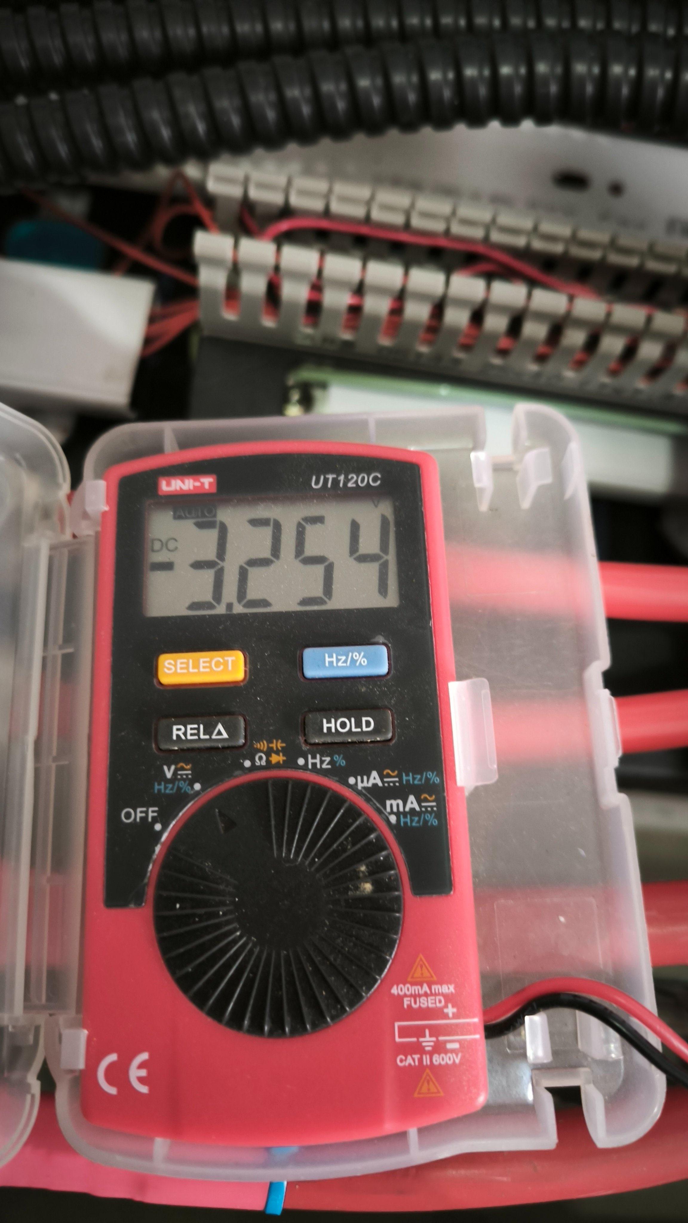

Tak jsem zjistil že kecá BMS
Multimetr ukazuje na článku pořád stejně a na BMS se napětí mění, balančni kabely jsem překontroloval, bude to asi na novou BMS V19

skús ešte vymeniť oba kábliky ktoré merajú chybne,može to byť ešte nejaká chyba v samotnom kábliku,trebars nejaké neviditelné nalomenie,alebo ešte konektor(menšia oxidácia).
Troška sa mi nezdá,žeby to robila samotná BMS (síce nemožné to nie je)

Technickým benzinem očistit styčné plochy kontaktů

Nevidím délky a průměry konce kabely na svorkách baterie. Měly by být stejně dlouhé, silné a všechny na kontaktu baterie, tz poblíž plusu nebo mínusu a také všechny stejně na nejlépe mm stejně, takže pod matkou na svém očku stejně naskládaná v sedviči s propojkou nebo konovým okem, je tomu tak?

Mám podobnou zkušenost.Dělají mi to krajní články "grade B".Měl jsem tam u tohoto banku nejkratší vodiče ke sběrnici.Tak jsem je prodloužil,aby byly stejně dlouhé jako u ostatních.Nepomohlo to."grade A" to nedělají.Všude mám stejný 35mm průřez.

Na pólech mám lisované oka, kabel silikon 0.35 lisované dutinky přes svorkovnici.
Kabely nemají stejnou délku, ale to by nemělo vadit.

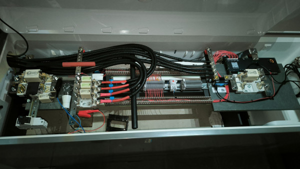

Dnes jsem vypnul a zapnul BMS vytáhl a znovu nacvakl bal. kabely v BMS a přetáhl svorkovnici.
A už je to zase dobrý, napětí nekolísá, tak uvidím co to bude dělat.
