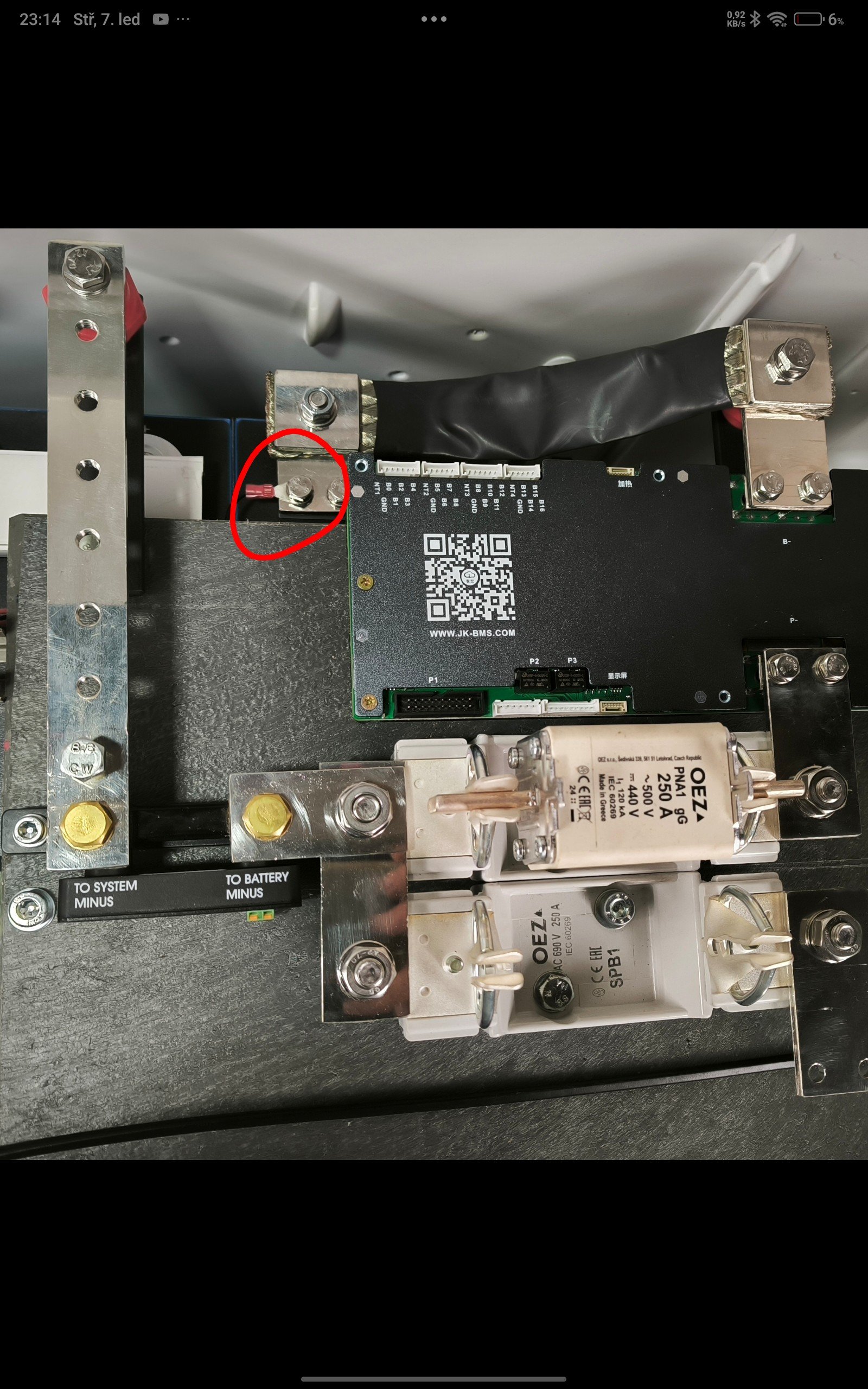

Vypozoroval jsem, že při nabíjení má vždy 1. a 16.čl vyšší napětí a při vybíjení je to naopak zase mají nižší napětí a to až o 0,1V.
Jediné co mě napadá je, že od + a - baterie k měniči nemám slabší vedení jak 70mm a pružné propojky dodané s baterií z NKONU jsou 40mm

Kam mas zapojene balancni kabely na prvnim a poslednim clanku?

Před montáží vše odmaštěno a dotaženo na stejný moment.

Před složením jsem je měřil a měli všechny 0.16-0.18 mΩ
Dnes při vybíjení cca 5A měli všechny
čl.2-15 cca3,315V a čl.1 kolísal mezi 3,285-3,317 a čl.16 mezi 3,305-3,315V tak v minutových intervalech, kdyby tam byl přechodový odpor tak to napětí asi bude stále jiné.
Asi to moc řeším

Tak jsem zjistil že kecá BMS
Multimetr ukazuje na článku pořád stejně a na BMS se napětí mění, balančni kabely jsem překontroloval, bude to asi na novou BMS V19

skús ešte vymeniť oba kábliky ktoré merajú chybne,može to byť ešte nejaká chyba v samotnom kábliku,trebars nejaké neviditelné nalomenie,alebo ešte konektor(menšia oxidácia).
Troška sa mi nezdá,žeby to robila samotná BMS (síce nemožné to nie je)

Na pólech mám lisované oka, kabel silikon 0.35 lisované dutinky přes svorkovnici.
Kabely nemají stejnou délku, ale to by nemělo vadit.
Dnes jsem vypnul a zapnul BMS vytáhl a znovu nacvakl bal. kabely v BMS a přetáhl svorkovnici.
A už je to zase dobrý, napětí nekolísá, tak uvidím co to bude dělat.

Jaký by měl mít odpor takový balanční kabel silikon 0.35mm.
Bez koncovek ukazuje 22mOhm.
Dnes jsem vyměnil 4 balanční kablíky na čl. na kterých kolísalo napětí a zatím se to jeví dobře.

1m 0,35mm2 as 0.051Ω podle kalkulacky

To bude spíš tou svorkovnicí než vadným vodičem. Zlepšilo se to manipulací s tou svorkou vevnitř.

Je to možný, ještě zkusím jinou svorkovnici, jakou byste doporučili, nejlepší by to bylo bez ní, ale můžu si přes ní změřit napětí článků.
