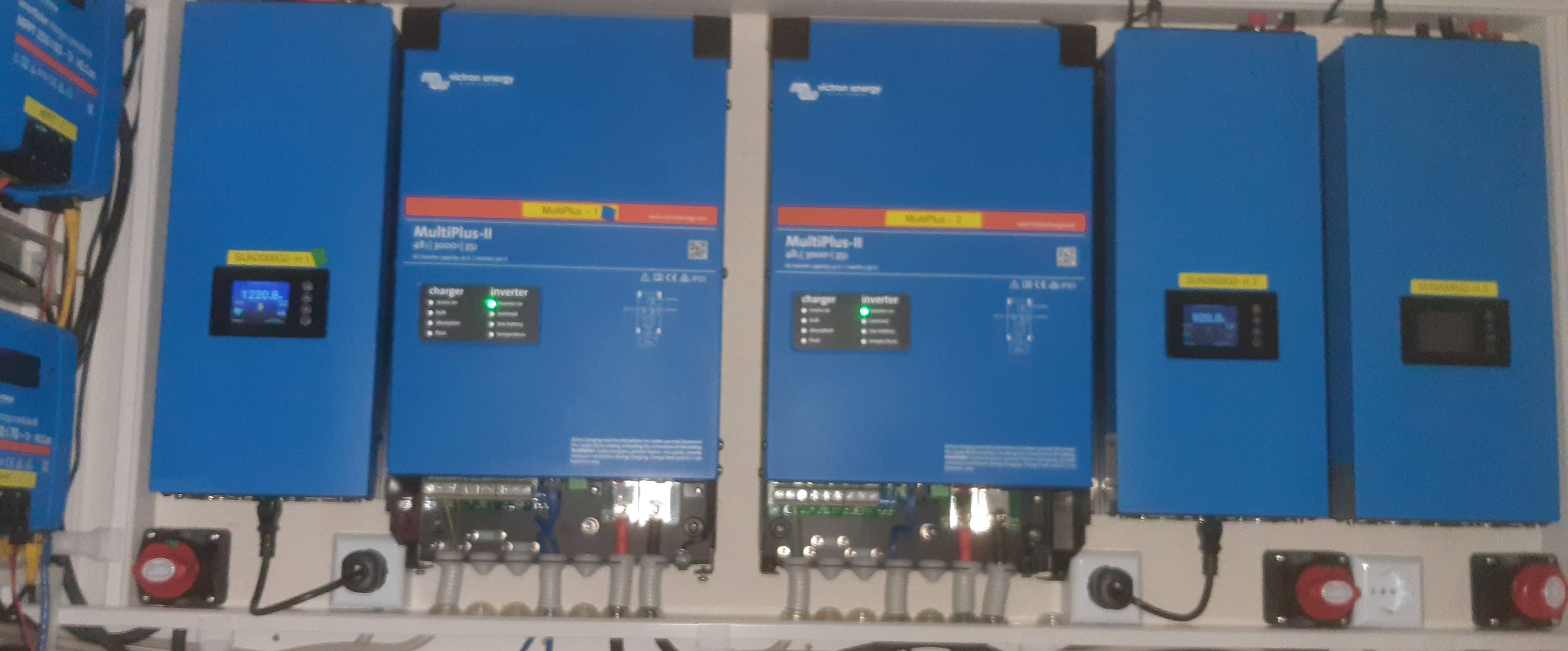

Já prošel různé varianty s nafázováním na Easun 7000VA - a nakonec mám 2 x MP II 3000 v paralelním provozu + 3 x Modrásek 2kW - celkem 10,35kW výkon.Amperacek píše: sob pro 06, 2025 12:19 pmJaky mate zkusenosti s Victronem a Modraskama v AC couplingu?
Nafázování Modráska nijak neruší navíc lze ,,pomáhat" dle potřeb jen pro některé spotřebiče - jinak je nechat spát s minimální spotřebou.
Natočil jsem na tom v této sestavě zatím jen 2000kWh - je to v provozu od července - zatím vše v tomto ohledu v pohodě

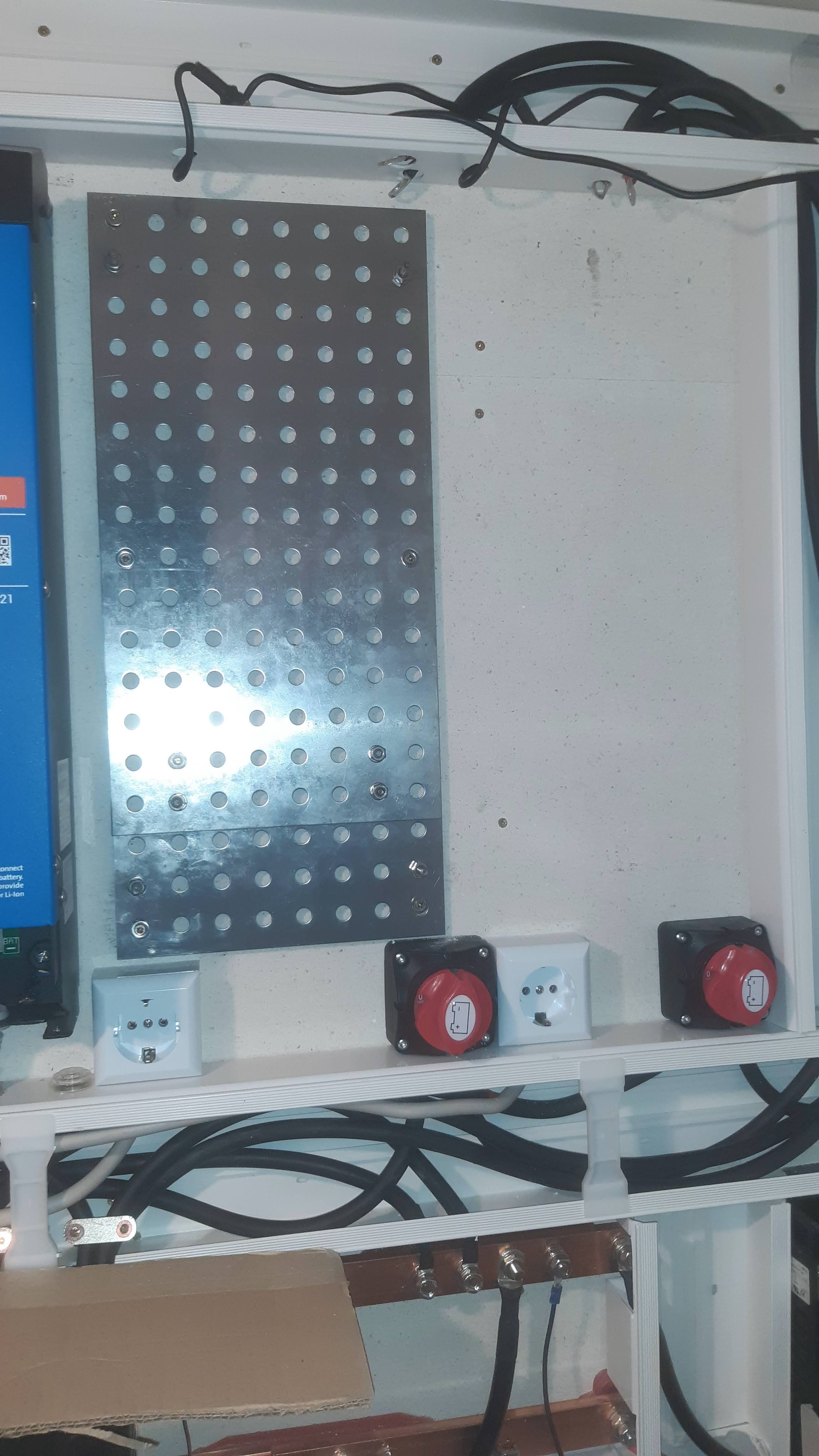

Modrásci se poměrně zahřívali v létě, doplnil jsem dirkovaným nerezem a místo podložek použil matky, tak mám 6mm mezeru k plechu a 6mm mezeru mezi plechem a Modráskem a s přehříváním je to O.K. i ve 30°C v létě.
Nakonec jsem dal Smart zásuvky ke každému Modrásku, na noc úplně vypínám a tím vzniká i možnost přes aplikaci přifázovat na nějaký konkrétní spotřebič, nebo teploměr, nebo termostat...
Mě se spouští až na větší spotřebiče - malé spotřeby jedou pouze z měničů Victron.
Radar ve svém vlákně přišel a popsal - s velmi zajímavým připojením modráska a spínání přes kabel k proudovému senzoru - vše tady jde dohledat - vše z toho bylo v letošním roce

Potvrzuji, že Modrásci na AC OUT Multiplusů v AC COUPLINGU fungují naprosto bezvadně.
Samozřejmě CT sonda limiteru JE OSAZENA na vodičích AC OUT z multi, kvůli zamezení zpětného toku.
Pokud dojde k připojení sítě, GTI se odpojí, tedy v systému nejsou (v tom scénáři ostatně ani nejsou potřeba).
Odepínání sondy funguje, ale čistší řešení je galvanické oddělení (stykač před zásuvkami pro ně určenými)
poloostrov v módu AC IGNORE

Ještě k původnímu dotazu - takto ne. Modrasci neumí frekvenční řízení a tím je bezpečné provozovat s panely namísto MPPT pro docílení úspory za regl. Používáme to na ACOUT pro posileni výkonu MP a CT sondou použitou proti toku energie do Multiplusu. Využita je přitom ojedinělá vlastnost dat 1800W z baterie na napětí kolem 50-55V . Pro AC coupling jsou minimum mikromenice od Deye, co to se změnou frekvence umí. A pozor. MP umí řídit frekvenci JEN pokud je offgrid. A na jeden MP3000VA lze pověsit max 3kW!!
A jedna nevýhoda AC couplingu je v zimě, právě ve dnech jako jsou teď. Aby jel AC ongrid,.musí jet i multiplusy, aby jim tvořily síť. MPPT si naproti tomu žijí svým životem, i když se měniče vypnou

- dobrej point chlazeni zadicek. Udelam si taky nejaky distancni zeleza, to rozhodne nicemu neuskodi.

Vždyť jsem to včera psal a doplňoval. Nejde to.
GWL sun neumí frekvenční regulaci výkonu. Pro nabíjení baterie to není. Umí to jen ON/OFF. Proto je to nevhodné. My to používáme pro posílení výkonu MP3000VA. Tedy každý kus přidá až 1800W za poměrně pár korun investice... CT sonda je tam naopak právě proto, aby energie netekla zpět do M. Pokud chceš Muktiplusem AC invertor frekvenčně regulovat, musíš se poohlédnout jinde... Nejlevněji vyjdou mikromenice Deye, jak jsem psal

Určitě ne - pouze ON/OFF - podle nastaveného výkonu nebo proudu - NEBO toho - co snímá proudová sonda na místě kterému chceme takto pomáhatAmperacek píše: ned pro 07, 2025 1:50 pm
To rizeni frekvenci by melo byt zakladni vlastnosti stidacu v siti. A kdyz to prodavalo GWL, tak bych dooufal, ze evropsky normy splnuje.
- Dobrej tip jsou ty ovladany zasuvky. Vlastne jsem to ted jel stejne, jen kdyz jsem nabijel auto, tak jsem modraska pustil, aby mi nedelal pretoky. Takze to udelam pak stejne pres smart shelly, aby se dali na noc a v zime vypinat.
- Moc nerozumim ty sonde k modraskovi. Proc ji tam mas? Prece kdyz bude makat, tak ho MP zpracuje do baterky(proste se bude chovat jako MPPT). Cili podle me zadanej stav. A kdyz bude baterka plna, tak zvedne frekvenci a tim modraska(y) vypne. Takze tou sondou bych si to asi nechtel komplikovat.
Vypadá to tak - jako jeden o koze a druhý (druhý dva) o voze - myslel jsem si to trošku už u prvního příspěvku, když jsem pochopil - že tím chceš nejen pomáhat výkonu, ale i levněji získat další pomocná MPPT.
Pravděpodobně by si měl nejdříve vysvětlit, jak to myslíš Ty - i jednoduché schemátko rukou by velmi pomohlo.
Já i Radar máme sice jeden způsob použití (scénář) - asi ten nejvýhodnější pro tuto variantu - ale samozřejmě těch variant použití je mnohem víc.
Ale i tak se se naše verze liší - protože já mám ostrov a nemám AC IN připojené a Radar ano.
Ani jeden z nás nemá připojené panely do Modráska na DC straně, ale baterku (teda pokud se neletu)
A ano - může fungovat i bez proudového snímače - dle nastavení (proud nebo výkon) a může být ovládaný pouze například tou ,,chytrou" 16A zásuvkou.
Například, pokud ,,chytrý" termostat zapne ohřev vody, nebo třeba přímotop 2kW - tak součastně sepne zásuvku pod Modráčem a ten se přifázuje na stejnou fázi a začne vyrábět 1850W
Jak termostat vypne spirálu - součastně vypne chytrou zásuvku pod modráčem a ten se vypne...
Zapnout a vypnout takhle Modráska může i jakákoli jiná další ,,chytrá" zásuvka s vyšším výkonem - s nastavenou automatizací.
To všechno jen tehdy - pokud neselže wifi komunikace mezi zásuvkou Modráska a třeba tím termostatem (protože jinak jede chytrá zásuvka dál tak, jak byla nastavená) = já bych použil pouze dráty a stykače - wifi pro mě není spolehlivá a riziko že Modráč pojede na plný plyn dál - příliš veliké = rozhodně bych ho nepoužíval v takovém případě ani bez proudového snímače

Ano, provozujeme to z baterie. Disponibilní výkon navíc je tak vždy, pokud je co v baterii, nejen když svítí...
Tím, že mám Victron v režimu UPS v AC Ignore a připíná se síť na AC In, mám to udělané tak, aby pokud se sepne AC IN, odpojí se GTI. Tedy i když je tam limiter, paralelně s DS to neprovozuju. Vše řídí logika Victron dle napsaného programu v Node red.
Pokud je cíl AC coupling se vším všudy a nabíjet baterií cestou MP z AC OUT strany, hledej jiné invertory

A měl jsem Modráska i na panelech a taky jsem používal proudovou sondu pro omezení výkonu - protože jinak dodává to co je nastavené bez ohledu na nic a kopíruje napětím i frekvenci tím, na co je připojený na AC straně - bezvýhradně.
A taky může být na baterce (stejně jako na panelech) a bez sondy - vypínání jiné (viz příspěvky výše)
Na panelech a stejně umístěnou sondou - hned za elektroměr na tutéž fázi - pak pomáhal dlouhodobě svým výkonem mnohem méně - než v kombinaci s jiným MPPT a baterkou.
Vyzkoušel jsem všechny tři varianty dlouhodoběji - ostatní varianty jsou výkonově a ekonomicky ne úplně výhodné (upřímně a stručně na
Proto používám významně lepší MPPT Victron - než to - co je v Modráskovi - upozorňuju Tě, že je o víc než jeden level vyšší - denně jsem získal až o 2-3 kWh víc, na stejných panelech 2kWp, než přímým použitím a zapojením panelů na Modráska. (divně to lítá nahoru a dolu a výkon neustále kolísá)
