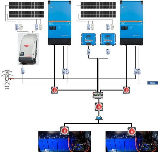

Pokud by šlo ze sítě 2000W skrz Multiplusy na AC IN ať už přímo do spotřeby, nebo i do baterky - tak by to Modráč dodával přímo z panelů a pomáhal snížit spotřebu ze sítě - jen jiným způsobem... (a jen přes den...)
Pokud si ho představíme místo toho Froniuse... A bez dodávky do sítě

K čemu by to bylo ? Ke snížení spotřeby ze sítě tam, kde jede ta síť takřka nepřetržitě a využívá se buď přímo, nebo se tím i doplňují baterky.
Jsou místa, kde běží energie nepřetržitě, někdo má terária, jiný topí něčemu jinému a denně si berou 25% energie nebo 50% energie ze sítě i přes den.
Když přijde mrak, tak to žere tak jako tak dál ze sítě 1. do trvalé spotřeby a za 2. do baterky, pokud je zrovna vycucnutá, nebo výroba těch MPPT Victron menší než spotřeba. (na tom obrázku)
Pokud bude spotřeba na AC OUT MP II menší než výkon Modráska, omezí výkon Modráska proudový senzor.
Nevím co je možné a co ne a co všechno lze nastavit na MP II ale podle mě by šlo takhle i nabíjet baterky - kde by Modráč mohl být jako Generátor 1850W pracující na síť nebo panely nebo obojí...
Asi si umím představit, že někomu výkon Multiplusů stačí, přesto potřebuje ještě víc snížit odběr ze sítě (a Modráska už má) - tak jsem to myslel (a ano, jsou i jiné cesty

Zapomente na AC IN - je to ostrov, jsme tu v sekci 'ostrov'takze nemame zadny inA je jedno, zda je GTI pověšen na AC In nebo AC OUT
Jinak jasne, MP bude pouzitej i jako nabijecka v noci a zime. Ale to neni ac in v tom pravem slova smyslu a pro reseni tohodle vlakna nepodstatny. Proste neni zadny IN
btw: Co je GTI? To je nejakej golf v turbu?
Presne! To je muj zamer. Modrace mit jako "generator". Zapomenme na sit. Sit fuj. Ale pujdou do neho panely.Nevím co je možné a co ne a co všechno lze nastavit na MP II ale podle mě by šlo takhle i nabíjet baterky - kde by Modráč mohl být jako Generátor 1850W pracující na síť nebo panely nebo obojí...
Modrac vyrabi 1800W:
Scenar a/ - spotreba je 2500W, 1800 doda modrasek ze svych panelu, zbylych 700W doda MP ze sve baterky
Scenar b/ - spotreba je 500W, 1800 doda modrasek, 500W jde do spotreby, 1300W MP premeni do baterky.
Takze ikdyby Modrasek neumel frekvencne menit vykon, tak jakmile bude hlavni baterka na MP plna, MP zvedne frekvenci natolik, ze tim modraska vypne(to musi umet i ta nejlevnejsi Cina). Ale modrasek je lepsi cina, tak furt verim, ze mozna umi i nejaky to rizeni. Jak jsem tak pochopil, tak Vy jste to tak nezkouseli, tudis to mozna umi(kdyz to prodavalo GWLko, tak snad normy splnuje). Sice mozna naivni vira. Ale coz.

gti asi myslene GTI ... grid tie inverter ... onen modrasek
https://www.i4wifi.cz/cs/211125-xtend-s ... dfree-2000
se to jmenovalo jako gtil 2000

Ampéráčku...
Jeden za nazor a zkušenost poděkuje, a druhý... No sorry že Ti ten názor nepasuje dle Tvého gusta
Jméno GTI nebo GWL nebo Xtend Solarmi GridFree, nebo Modrásek, nebo dalších 10 jiných je nepodstatné - výrobce je stále pouze jeden - nyní i v šedivé bedně a více výkony - dával jsem to sem na forum...
ale možností zapojení je víc - nic víc. A Ty jsi to nespecifikoval úplně přesně a ani celkové úmysly - byla to jen naše domněnka - protože je tak používají skoro všichni... lze to tady - na foru - najít - mnohokrát zmíněné.
A měl jsem Modráska i na panelech a taky jsem používal proudovou sondu pro omezení výkonu - protože jinak dodává to co je nastavené bez ohledu na nic a kopíruje napětím i frekvenci tím, na co je připojený na AC straně - bezvýhradně.
A taky může být na baterce (stejně jako na panelech) a bez sondy - vypínání jiné (viz příspěvky výše)
Na panelech a stejně umístěnou sondou - hned za elektroměr na tutéž fázi - pak pomáhal dlouhodobě svým výkonem mnohem méně - než v kombinaci s jiným MPPT a baterkou.
Vyzkoušel jsem všechny tři varianty dlouhodoběji - ostatní varianty jsou výkonově a ekonomicky ne úplně výhodné (upřímně a stručně na
Proto používám významně lepší MPPT Victron - než to - co je v Modráskovi - upozorňuju Tě, že je o víc než jeden level vyšší - denně jsem získal až o 2-3 kWh víc, na stejných panelech 2kWp, než přímým použitím a zapojením panelů na Modráska. (divně to lítá nahoru a dolu a výkon neustále kolísá)
Svorka AC IN je svorka AC IN a AC OUT je ta druhá a přifázovat se může teoreticky - za určitých okolností na obě a funkce budou různé, to je jasné.
A modráč funguje jen tehdy, pokud se na něco nafázuje, tedy to může být pouze AC IN nebo AC OUT Multiplusu - mám taky ostrov.

Ano pro mě to parádně jeAmperacek píše: pon pro 08, 2025 1:36 pmAha. Tak to se mi zdalo, ze si rozumimeKdyz jste psali, ze modrasci funguji na couplingu paradne, tak jsem proste myslel, ze paradne
Ale netusil jsem, ze mate Modrasky na baterce, pak uz chapu tu proudovou sondu.
Ne, není to lepší Čína, je to velmi specifické zařízení, bez komunikace, jen s pevným nastavením, nebo řízením podle proudu / výkonu na kabelu na kterém je ta sonda. Nevypne to - a povalí to bez omezení to, co je nastavené i když se frekvence změní - ale to asi i víš - když ho máš, nebo ne ?Amperacek píše: pon pro 08, 2025 1:36 pm
Takze i kdyby Modrasek neumel frekvencne menit vykon, tak jakmile bude hlavni baterka na MP plna, MP zvedne frekvenci natolik, ze tim modraska vypne (to musi umet i ta nejlevnejsi Cina). Ale modrasek je lepsi cina, tak furt verim, ze mozna umi i nejaky to rizeni. Jak jsem tak pochopil, tak Vy jste to tak nezkouseli, tudis to mozna umi(kdyz to prodavalo GWLko, tak snad normy splnuje). Sice mozna naivni vira. Ale coz.

To jsme si nejak spatne rozumeli. Ja vam moc dekuju kluci za rady. Uz ted mam v notysku minimalne dve cenny.Ampéráčku...
Jeden za nazor a zkušenost poděkuje, a druhý... No sorry že Ti ten názor nepasuje dle Tvého gusta![]()
Tim GWL myslim tu ceskou firmu zabyvajici se uz mozna dekadu stavbou baterek(meli tusim radi Winstonky) a podobnyma nejen solarnima aktivitama. Solarne se treba podilela na stavbe toho znamyho Sobestacnyho Domu Pavla Podruha. Ted je aktualne tusim sice v insolvenci, ale byvala to urcite uznavana firma. Jakou ma reputaci dnes, nevim. A prave ona sem distribuovala ofiko Modrasky. Tzn. ze na to musela mit i papir, ze to splnuje nase normy. Ale samozrejme to tak byt nemusi. kazdoapdne to neni random konvertor priputovanej pres Alegro atp.Jméno GTI nebo GWL nebo Xtend Solarmi GridFree, nebo Modrásek, nebo dalších 10 jiných je nepodstatné - výrobce je stále pouze jeden - nyní i v šedivé bedně a více výkony - dával jsem to sem na forum...
Nojo, mne totiz nenapadlo, ze by se pripojoval modrasek na baterku, kdyz mam mnohem chytrejsi a konfigurovatelnejsi Multiplusy. Ale rozumim Vasemu zapojeni a dava to taky smysl. A budu i na tuto variantu eventuelne mysletAno pro mě to parádně jeale možností zapojení je víc - nic víc
To verim. Jednak Victron je poctiva kovarska prace, a druhak jsem to chovani na modraskovi taky videl. Ta regulace je mizerna. Neni to vubec PWMko? Pirslo mi, ze pri mraku to nic moc neridilo, proste stahnuluplne vykon apostupne najizdel. No proste verim, ze neni dobrej.Proto používám významně lepší MPPT Victron - než to - co je v Modráskovi - upozorňuju Tě, že je o víc než jeden level vyšší - denně jsem získal až o 2-3 kWh víc, na stejných panelech 2kWp, než přímým použitím a zapojením panelů na Modráska. (divně to lítá nahoru a dolu a výkon neustále kolísá)
Victroni MPPTcka budu mit, ale na hlavni velky stringy.
Prave, ze nevim. Doted jsem nemel zadny zarizeni(Multiplus) a ostrov, kde by mi nekdo aktivne menit frekvenci. Modrasek jel na frekvenci gridu. To je jeho podstata. Takze nevim jak moc je dobrej v couplingu, protoze vsichni okolo se ho bud zbavili, nebo na nem stale jedou jako doposud.Ne, není to lepší Čína, je to velmi specifické zařízení, bez komunikace, jen s pevným nastavením, nebo řízením podle proudu / výkonu na kabelu na kterém je ta sonda. Nevypne to - a povalí to bez omezení to, co je nastavené i když se frekvence změní - ale to asi i víš - když ho máš, nebo ne ?
