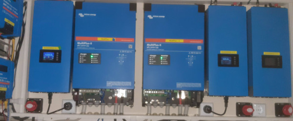

Já prošel různé varianty s nafázováním na Easun 7000VA - a nakonec mám 2 x MP II 3000 v paralelním provozu + 3 x Modrásek 2kW - celkem 10,35kW výkon.
Nafázování Modráska nijak neruší navíc lze ,,pomáhat" dle potřeb jen pro některé spotřebiče - jinak je nechat spát s minimální spotřebou.
Natočil jsem na tom v této sestavě zatím jen 2000kWh - je to v provozu od července - zatím vše v tomto ohledu v pohodě ;)

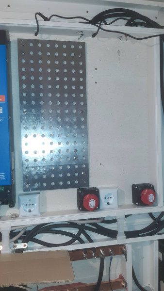

Modrásci se poměrně zahřívali v létě, doplnil jsem dirkovaným nerezem a místo podložek použil matky, tak mám 6mm mezeru k plechu a 6mm mezeru mezi plechem a Modráskem a s přehříváním je to O.K. i ve 30°C v létě.
Nakonec jsem dal Smart zásuvky ke každému Modrásku, na noc úplně vypínám a tím vzniká i možnost přes aplikaci přifázovat na nějaký konkrétní spotřebič, nebo teploměr, nebo termostat...
Mě se spouští až na větší spotřebiče - malé spotřeby jedou pouze z měničů Victron.

Jméno GTI nebo GWL nebo Xtend Solarmi GridFree, nebo Modrásek, nebo dalších 10 jiných je nepodstatné - výrobce je stále pouze jeden - nyní i v šedivé bedně a více výkony - dával jsem to sem na forum...
Amperacek píše: pon pro 08, 2025 1:36 pm
Aha. Tak to se mi zdalo, ze si rozumime :) Kdyz jste psali, ze modrasci funguji na couplingu paradne, tak jsem proste myslel, ze paradne :)
Ale netusil jsem, ze mate Modrasky na baterce, pak uz chapu tu proudovou sondu.
Ano pro mě to parádně je :Dale možností zapojení je víc - nic víc. A Ty jsi to nespecifikoval úplně přesně a ani celkové úmysly - byla to jen naše domněnka - protože je tak používají skoro všichni... lze to tady - na foru - najít - mnohokrát zmíněné.
A měl jsem Modráska i na panelech a taky jsem používal proudovou sondu pro omezení výkonu - protože jinak dodává to co je nastavené bez ohledu na nic a kopíruje napětím i frekvenci tím, na co je připojený na AC straně - bezvýhradně.
A taky může být na baterce (stejně jako na panelech) a bez sondy - vypínání jiné (viz příspěvky výše)
Na panelech a stejně umístěnou sondou - hned za elektroměr na tutéž fázi - pak pomáhal dlouhodobě svým výkonem mnohem méně - než v kombinaci s jiným MPPT a baterkou.
Vyzkoušel jsem všechny tři varianty dlouhodoběji - ostatní varianty jsou výkonově a ekonomicky ne úplně výhodné (upřímně a stručně na 💩)
Proto používám významně lepší MPPT Victron - než to - co je v Modráskovi - upozorňuju Tě, že je o víc než jeden level vyšší - denně jsem získal až o 2-3 kWh víc, na stejných panelech 2kWp, než přímým použitím a zapojením panelů na Modráska. (divně to lítá nahoru a dolu a výkon neustále kolísá)
