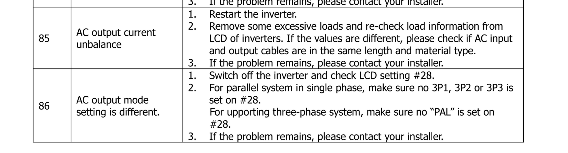

Problém je od instalace nebo se objevil časem?
Divné že to nehlásí žádnou chybu, opravdu jsou věci uvnitř zasunutý, dotažený, zkontrolovaný nafouknutí kondů atp., prostě taková preventivní hypnóza občas pomůže, nedávno co si pamatuji tu někdo popisoval že měl jen povytaženou řídící desku resp. konektor, který zasunul a vše ok.
Potom nastavení okolo menu 28. Vše musí být správně uvnitř tohoto parametru nastaveno. Nestačí jen dát singl má být vše ostatní přesně nastaveno.

Problém je nejspíš už od začátku, ale mám ho teprve od konce června s přes léto jsou bat. skoro pořád nabité nebo se nabíjely malým proudem a ten problém se neprojevoval nijak zásadně. Teď v zimě, když zasvítí slunce, tak do baterek jde velký proud a tehdy AC výstup dělá ten problém.
Jinak nechápu, jak jinak bych měl nastavit parametry 28, když používám jen jeden měnič?

Re: Problém s bručícím a zahřívajícím trafem u střídače EASun 11kW v ostrovním režimu
Pro jeden měnič má být parametr 28=SIG. Nastavit se dá jen s vypnutým vypínačem (musí svítit slunce). Ale nemyslim si, že to bude mít nějaký vliv.

No otázka byla záměrně právě kvůli tomu přechoďáku někde uvnitř měniče. Takže při přepravě se může někde něco uvolnit. Z fabriky by to mělo být před expedicí při montáži vše změřený a zkontrolovaný a vše OK. Prostě může se při tom proudu někde ukázat slabý kontaktní přechod a logika prostě skládá špatně sinusovku. Jinak by vylítly ty paralelní (zdvojený) tranzistory jak mýdlo kdyby byla chyba někde u tlumičů gejtů nebo na řidičích.radonek píše: ned lis 30, 2025 10:03 pmProblém je nejspíš už od začátku, ale mám ho teprve od konce června s přes léto jsou bat. skoro pořád nabité nebo se nabíjely malým proudem a ten problém se neprojevoval nijak zásadně. Teď v zimě, když zasvítí slunce, tak do baterek jde velký proud a tehdy AC výstup dělá ten problém.
Parametr 28 mám na SIG. Nastavení jsem projížděl několikrát. Zkoušel jsem i některá nastavení měnit. Mohl by být problém v přívodních vodičích k bateriím? Ty jsem, jako jednu z mála věcí měnil na 50mm2 a nechával jsem si tam lisovat oka. Ty původní měly spoje proletované. Pokoušel jsem se měřit odpor, ale obyč multimetrem, ale nic jsem nenaměřil. Zdálo se mi, že ty spoje nejsou dostatečně zmáčknuté!
