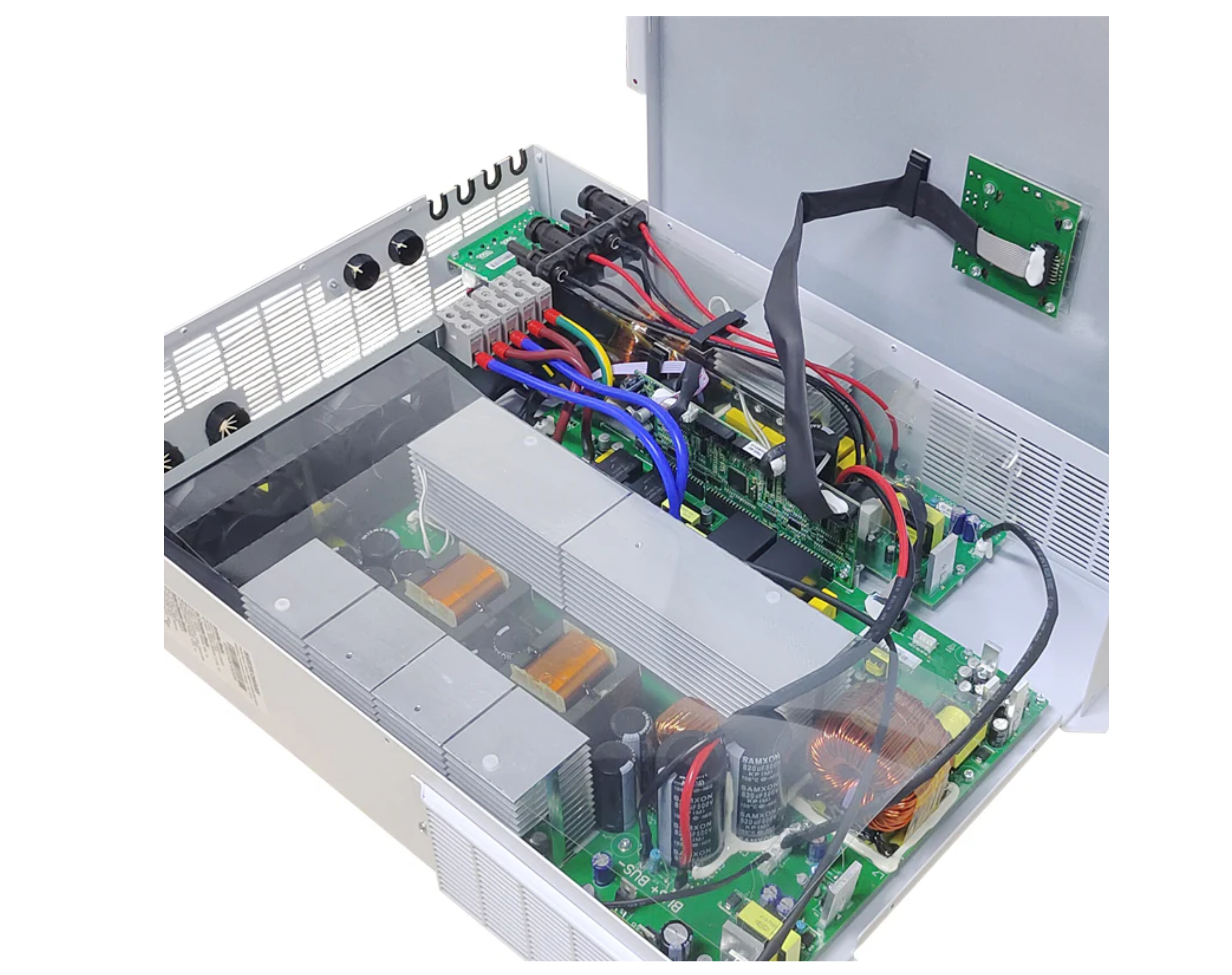

Napadá mne utáhnout vše co se mohlo povolit. Viděl jsem přetažení šroubků a napružení konektrorů při instalaci tohoto měniče na jednom youtube kanálu. Nebo prostě termokameru. Než začnou obláčky a dým.
Hybird Solar Inverter (jakási ptačí solární měnírna)
EASUN 11KW Off Grid Inverter Build-in MPPT 120A 160A With Wifi Accept — EASUN PO.png
