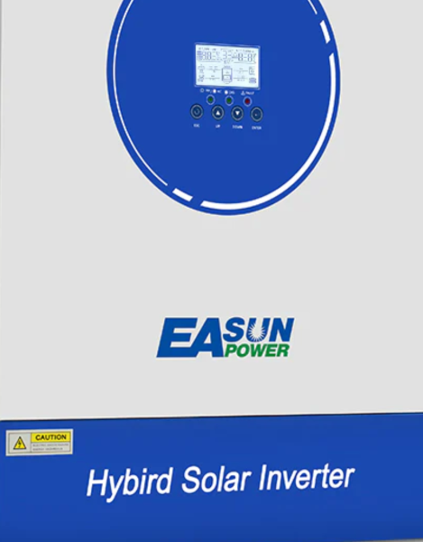

Re: Problém s bručícím a zahřívajícím trafem u střídače EASun 11kW v ostrovním režimu
Napadá mne utáhnout vše co se mohlo povolit. Viděl jsem přetažení šroubků a napružení konektrorů při instalaci tohoto měniče na jednom youtube kanálu. Nebo prostě termokameru. Než začnou obláčky a dým.
Hybird Solar Inverter (jakási ptačí solární měnírna)

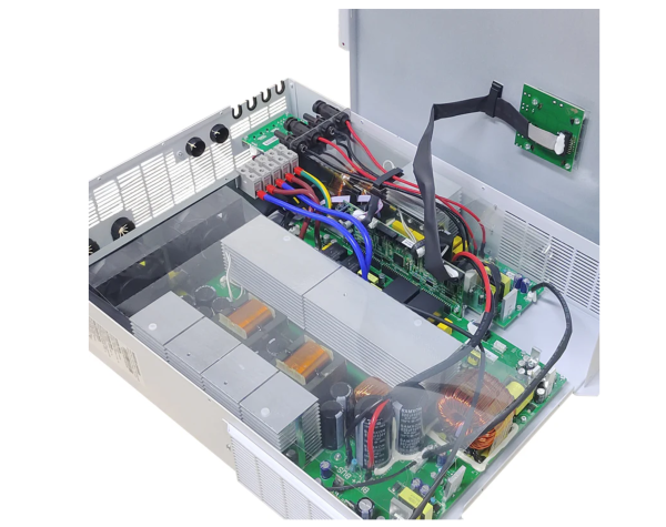

Problém je od instalace nebo se objevil časem?
Divné že to nehlásí žádnou chybu, opravdu jsou věci uvnitř zasunutý, dotažený, zkontrolovaný nafouknutí kondů atp., prostě taková preventivní hypnóza občas pomůže, nedávno co si pamatuji tu někdo popisoval že měl jen povytaženou řídící desku resp. konektor, který zasunul a vše ok.
Potom nastavení okolo menu 28. Vše musí být správně uvnitř tohoto parametru nastaveno. Nestačí jen dát singl má být vše ostatní přesně nastaveno.
No otázka byla záměrně právě kvůli tomu přechoďáku někde uvnitř měniče. Takže při přepravě se může někde něco uvolnit. Z fabriky by to mělo být před expedicí při montáži vše změřený a zkontrolovaný a vše OK. Prostě může se při tom proudu někde ukázat slabý kontaktní přechod a logika prostě skládá špatně sinusovku. Jinak by vylítly ty paralelní (zdvojený) tranzistory jak mýdlo kdyby byla chyba někde u tlumičů gejtů nebo na řidičích.radonek píše: ned lis 30, 2025 10:03 pmProblém je nejspíš už od začátku, ale mám ho teprve od konce června s přes léto jsou bat. skoro pořád nabité nebo se nabíjely malým proudem a ten problém se neprojevoval nijak zásadně. Teď v zimě, když zasvítí slunce, tak do baterek jde velký proud a tehdy AC výstup dělá ten problém.
