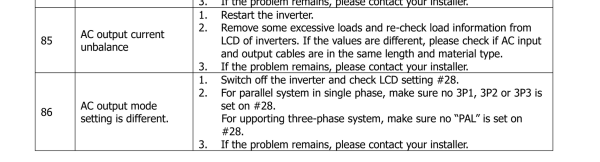

Divné že to nehlásí žádnou chybu, opravdu jsou věci uvnitř zasunutý, dotažený, zkontrolovaný nafouknutí kondů atp., prostě taková preventivní hypnóza občas pomůže, nedávno co si pamatuji tu někdo popisoval že měl jen povytaženou řídící desku resp. konektor, který zasunul a vše ok.
Potom nastavení okolo menu 28. Vše musí být správně uvnitř tohoto parametru nastaveno. Nestačí jen dát singl má být vše ostatní přesně nastaveno.

Jinak nechápu, jak jinak bych měl nastavit parametry 28, když používám jen jeden měnič?

Pro jeden měnič má být parametr 28=SIG. Nastavit se dá jen s vypnutým vypínačem (musí svítit slunce). Ale nemyslim si, že to bude mít nějaký vliv.
