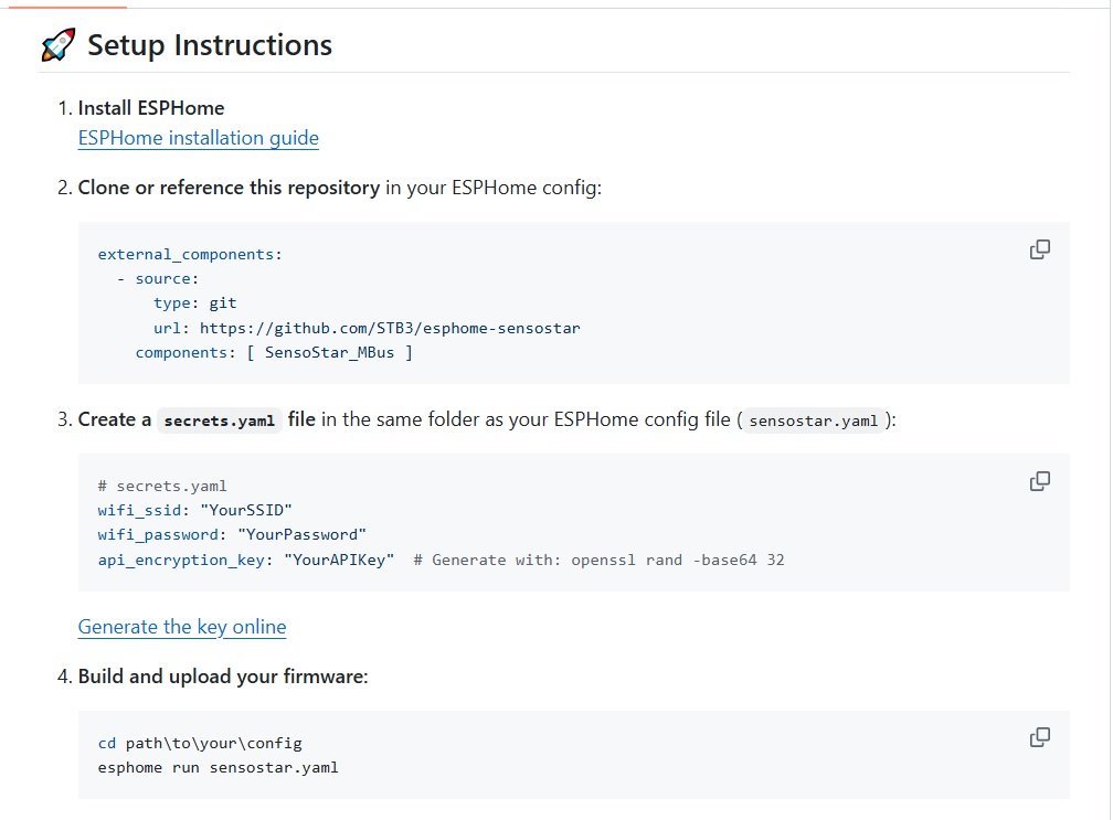

Poradi nekdo jak vytvorit FW pro ESP8266 D1 MINI a jak nahrat? Puvodne je to delane pro ESP32 tak nevim co vse se musi upravit. Jde o vycitani dat z kalolimetru https://github.com/STB3/esphome-sensost ... me-ov-file. Diky moc

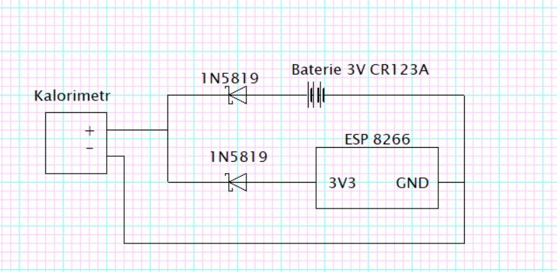

Lze oddelit napajeni kalorimetru diodami viz schema ESP a baterie? Jde mi o to zachovat originalni baterii ale zaroven napajet kvuli vycitani kalorimetr z ESP. Diky
- Příspěvky: 2440
- Reputace:440
Re: ESP8266 D1 MINI vyčítání dat z kalolimetru
Určitě by to šlo.
Dal bych si tam diodu s menším max. závěrným napětím. Tedy místo 1n5819 spíš třeba 1n5817.
Čím je max. závěrné napětí nižší, tím je i nižší úbytek v průchozím směru.
A co si tam dát nějaký nabíjecí článek?
Z hlediska napětí by nejlíp vyšel nějaký malý LFP článek.
Ale i běžný NMC/NCA bude na nějakých těch 3.3V fungovat dobře a bude nafurt.
Buď třeba 18650, nebo i maličký z elektronických cigaret (od kuřáků zdarma).

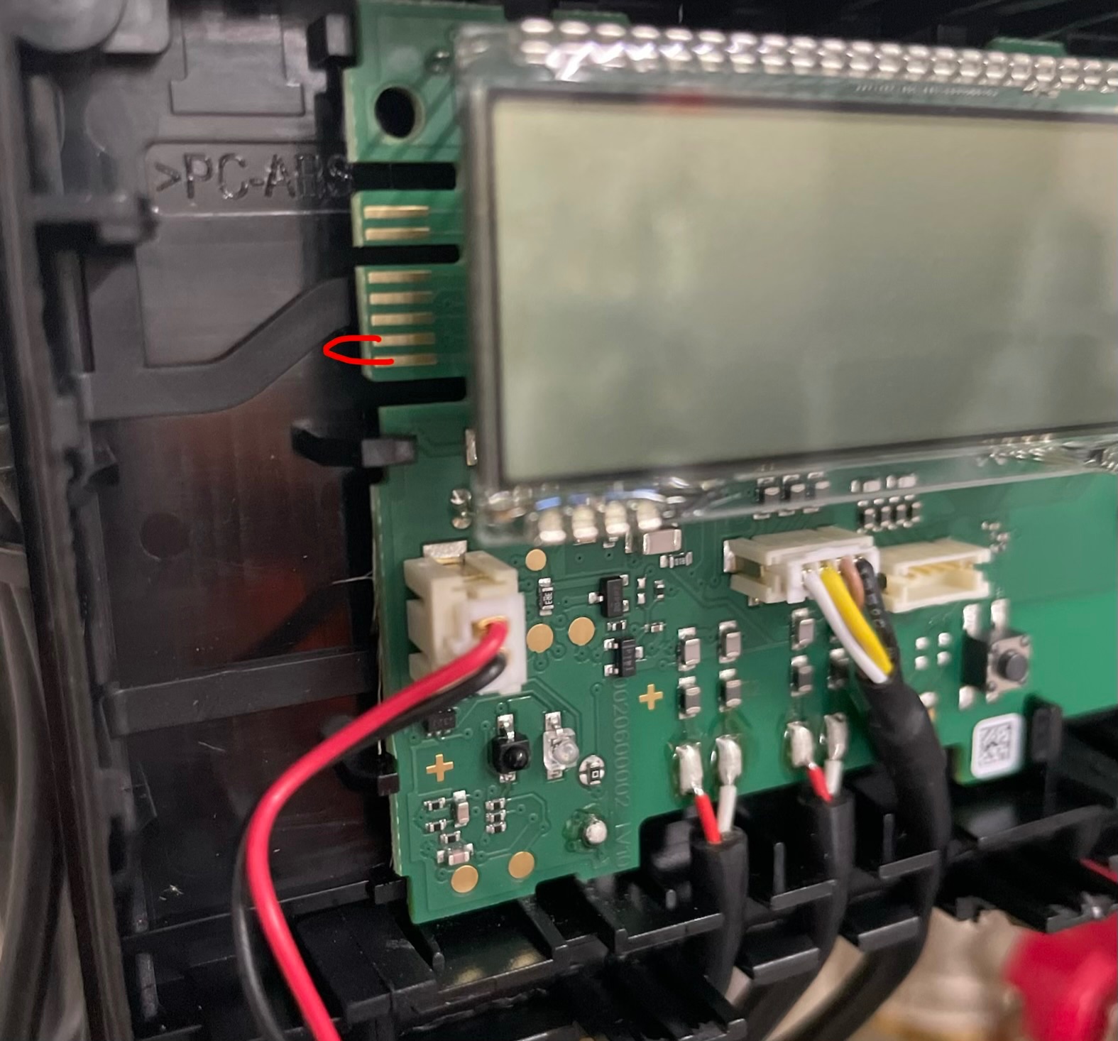

Nechci sleep chci tahat data nepretrzite, co jsem koukal tak se musi pin 12 a 14 propojit odporem 15k aby kalorimetr vedel ze je napajeny ze site. V planu je napajet ESP pres USB z pocitace kde bezi HA a z ESP vzit 3V3 pro napajeni kalorimetru. Mam od pocitace s HA tazeny sykfy 2x2 kde 1 par pouzivam pro modbus tepelka a druhy pouziju pro napajeni ESP pres USB. Diky vyzkousim:-))

Koukal jsem na ten yaml jestli to chapu spravne doplnim tam akorat nazev svoji wifi a heslo? Jeste jsem koukal ze tam je tx_pin: GPIO4, rx_pin: GPIO5 a ja mam na desce tx_pin: GPIO1, rx_pin: GPIO3. Nebo tam musim jeste neco upravit? Diky

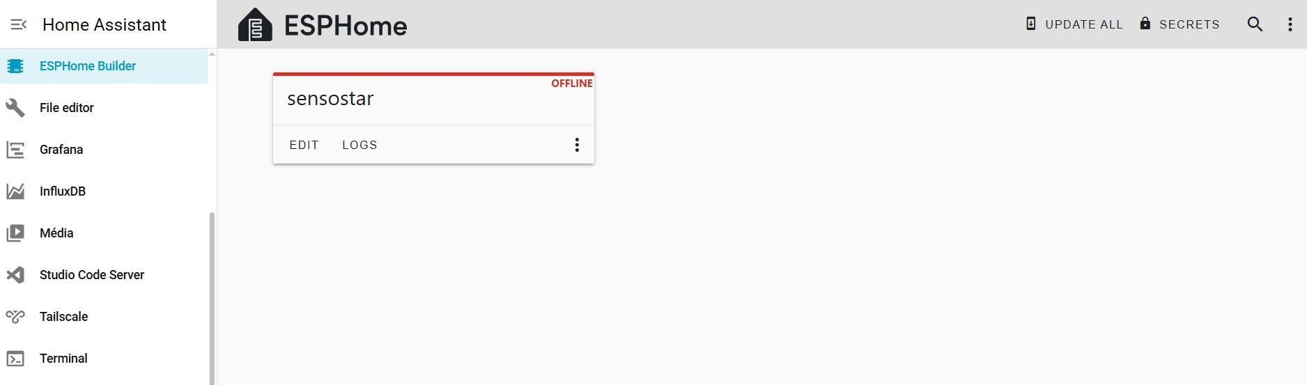

Nahral jsem FW do ESP akorat nekde se pise ze se ma spojit GPIO0 a GND a nekde ze ne, ja to nespojil ale vypada ze se to nahralo protoze jsem v routeru nasel ze je ESP pripojeno k WIFI. Jen nejak nevim jak to pripojit v HA tam se porad ukazuje offline.
Tak si pozri logy a budeme múdrejší.ElektroEzs píše: ned zář 21, 2025 7:44 pmNahral jsem FW do ESP akorat nekde se pise ze se ma spojit GPIO0 a GND a nekde ze ne, ja to nespojil ale vypada ze se to nahralo protoze jsem v routeru nasel ze je ESP pripojeno k WIFI. Jen nejak nevim jak to pripojit v HA tam se porad ukazuje offline.

LOG
logs_sensostar_logs (1).txt- (349 bajtů) Staženo 125 x
LOG
logs_sensostar_logs (1).txt- (349 bajtů) Staženo 75 x
logs_sensostar_run (1).txt- (1008 bajtů) Staženo 124 x
- Příspěvky: 4145
- Reputace:941
Asi nesprávne zadané údaje o wifi?

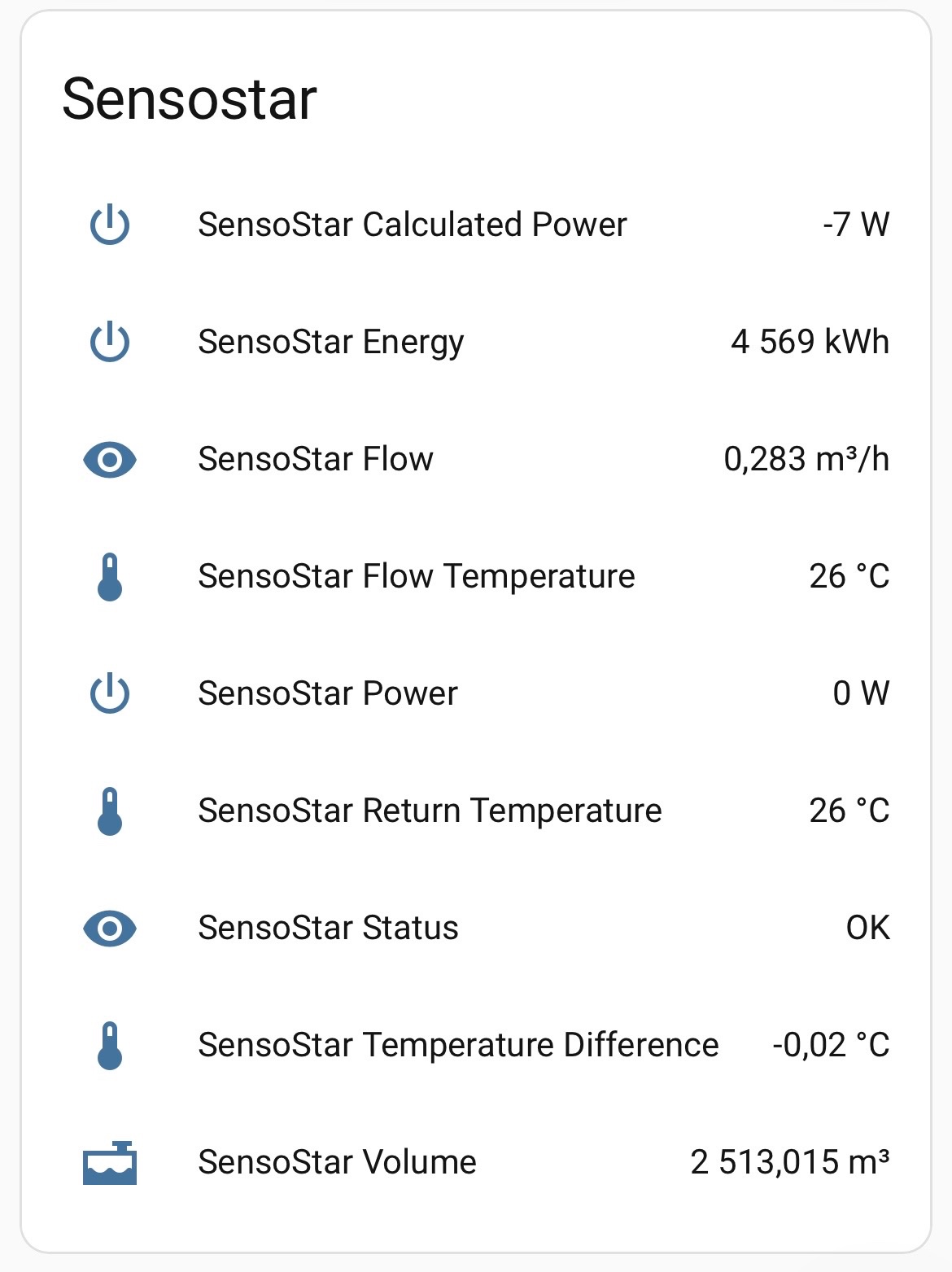

Diky moc uz to jede sice ted zapojeny na hulvata ale na test dobry

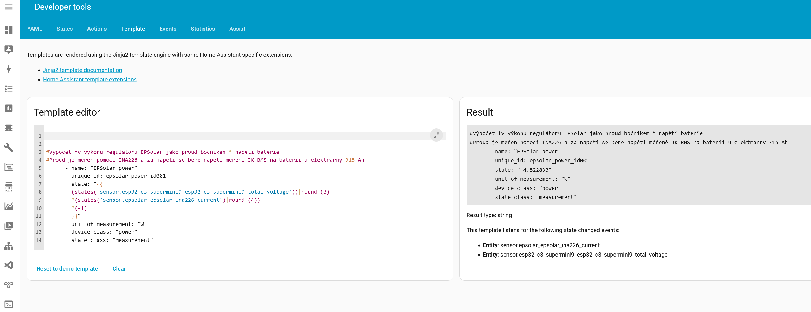

Jak udelam vypocet “sensor.sensostar_sensostar_power.” : “sensor.tepelne_cerpadlo_channel_1_power” = COP

V části - sensor: výpočty vypadají třeba takto, tak z toho vyjdi: A nejlepší je si výpočet nanečisto zkoušet v HA v template. Tam to pak může vypadat takto:
Kód: Vybrat vše
#Výpočet fv výkonu regulátoru EPSolar jako proud bočníkem * napětí baterie
#Proud je měřen pomocí INA226 a za napětí se bere napětí měřené JK-BMS na baterii u elektrárny 315 Ah
- name: "EPSolar power"
unique_id: epsolar_power_id001
state: "{{
(states('sensor.esp32_c3_supermini9_esp32_c3_supermini9_total_voltage'))|round (3)
*(states('sensor.epsolar_epsolar_ina226_current')|round (4))
*(-1)
unit_of_measurement: "W"
device_class: "power"
state_class: "measurement"_______________________________________________________________________
