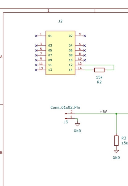

Lze oddelit napajeni kalorimetru diodami viz schema ESP a baterie? Jde mi o to zachovat originalni baterii ale zaroven napajet kvuli vycitani kalorimetr z ESP. Diky

Určitě by to šlo.
Dal bych si tam diodu s menším max. závěrným napětím. Tedy místo 1n5819 spíš třeba 1n5817.
Čím je max. závěrné napětí nižší, tím je i nižší úbytek v průchozím směru.
A co si tam dát nějaký nabíjecí článek?
Z hlediska napětí by nejlíp vyšel nějaký malý LFP článek.
Ale i běžný NMC/NCA bude na nějakých těch 3.3V fungovat dobře a bude nafurt.
Buď třeba 18650, nebo i maličký z elektronických cigaret (od kuřáků zdarma).

Nechci sleep chci tahat data nepretrzite, co jsem koukal tak se musi pin 12 a 14 propojit odporem 15k aby kalorimetr vedel ze je napajeny ze site. V planu je napajet ESP pres USB z pocitace kde bezi HA a z ESP vzit 3V3 pro napajeni kalorimetru. Mam od pocitace s HA tazeny sykfy 2x2 kde 1 par pouzivam pro modbus tepelka a druhy pouziju pro napajeni ESP pres USB. Diky vyzkousim:-))

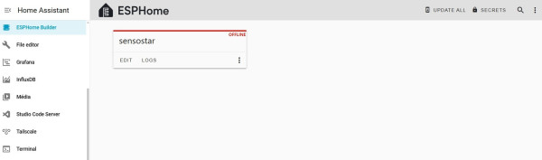

Nahral jsem FW do ESP akorat nekde se pise ze se ma spojit GPIO0 a GND a nekde ze ne, ja to nespojil ale vypada ze se to nahralo protoze jsem v routeru nasel ze je ESP pripojeno k WIFI. Jen nejak nevim jak to pripojit v HA tam se porad ukazuje offline.

ElektroEzs píše: ned zář 21, 2025 7:44 pm
Tak si pozri logy a budeme múdrejší.

LOG
logs_sensostar_logs (1).txt
(349 bajtů) Staženo 23 x

LOG
(349 bajtů) Staženo 19 x
logs_sensostar_run (1).txt
(1008 bajtů) Staženo 24 x

Asi nesprávne zadané údaje o wifi?

Diky moc uz to jede sice ted zapojeny na hulvata ale na test dobry😂
