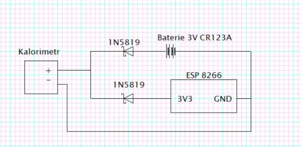

Lze oddelit napajeni kalorimetru diodami viz schema ESP a baterie? Jde mi o to zachovat originalni baterii ale zaroven napajet kvuli vycitani kalorimetr z ESP. Diky

Re: ESP8266 D1 MINI vyčítání dat z kalolimetru
Určitě by to šlo.
Dal bych si tam diodu s menším max. závěrným napětím. Tedy místo 1n5819 spíš třeba 1n5817.
Čím je max. závěrné napětí nižší, tím je i nižší úbytek v průchozím směru.
A co si tam dát nějaký nabíjecí článek?
Z hlediska napětí by nejlíp vyšel nějaký malý LFP článek.
Ale i běžný NMC/NCA bude na nějakých těch 3.3V fungovat dobře a bude nafurt.
Buď třeba 18650, nebo i maličký z elektronických cigaret (od kuřáků zdarma).

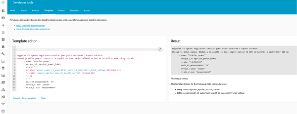

Jak udelam vypocet “sensor.sensostar_sensostar_power.” : “sensor.tepelne_cerpadlo_channel_1_power” = COP
Diky:-)
Diky:-)

V části - sensor: výpočty vypadají třeba takto, tak z toho vyjdi:
A nejlepší je si výpočet nanečisto zkoušet v HA v template. Tam to pak může vypadat takto:
Kód: Vybrat vše
#Výpočet fv výkonu regulátoru EPSolar jako proud bočníkem * napětí baterie
#Proud je měřen pomocí INA226 a za napětí se bere napětí měřené JK-BMS na baterii u elektrárny 315 Ah
- name: "EPSolar power"
unique_id: epsolar_power_id001
state: "{{
(states('sensor.esp32_c3_supermini9_esp32_c3_supermini9_total_voltage'))|round (3)
*(states('sensor.epsolar_epsolar_ina226_current')|round (4))
*(-1)
unit_of_measurement: "W"
device_class: "power"
state_class: "measurement"_______________________________________________________________________

Ale ty to chceš asi počítat hned v modulu ESP8266. Tam existuje kouzelné slůvko "lambda" za které se píše kód v jazyce "C". Tedy nějak takto:
Kód: Vybrat vše
sensor:
- platform: template
name: "Podil A a B"
lambda: |-
if (id(velicina_b).state == 0) {
return 0; // Zabránění dělení nulou
return id(velicina_a).state / id(velicina_b).state;
unit_of_measurement: " "
accuracy_decimals: 2
update_interval: 60s_______________________________________________________________________

Nevim co je lepsi jeden udaj je ze Shelly EM a druhy z ESP takze asi lepsi pocitat v HA?:)
