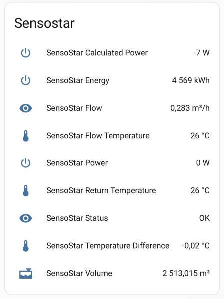

Re: ESP8266 D1 MINI vyčítání dat z kalolimetru
Diky moc uz to jede sice ted zapojeny na hulvata ale na test dobry
