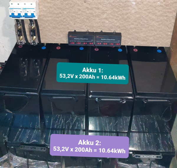

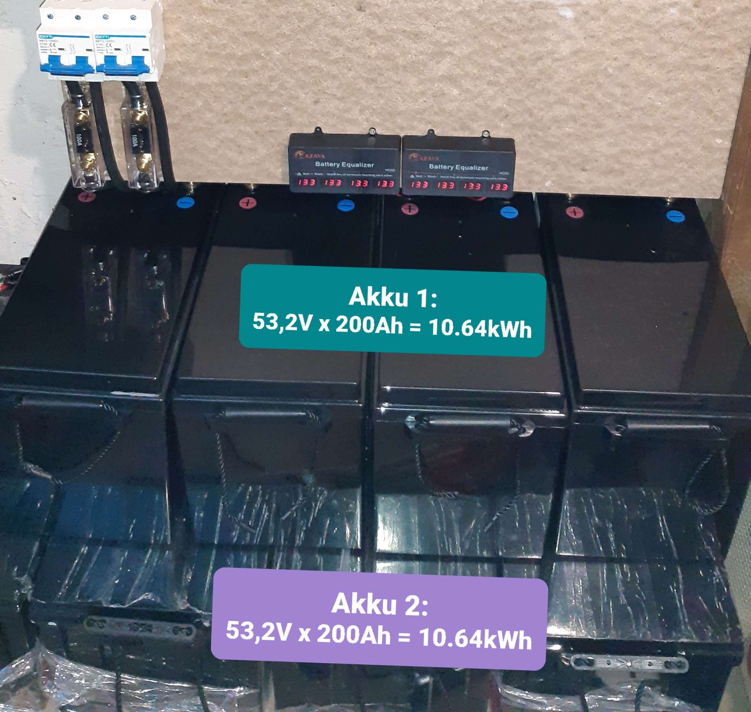

Aktivní balancér s displayi vypadá dost dobře. Objednal jsem tento https://shop.mypower.cz/balancer-equali ... hc02-13698
Přemýšlím, ještě o stejné paralelní sadě, pokud by se v jedné z baterek rozepla bmska, tak by to jelo aspoň z poloviny, ale nevyplo úplně.
Teď jestli je spojit jen na začátku a konci po 48V a mít dva balancéry nebo je pospojovat paralelně co 12V, kdy by teoreticky mohl stačit jeden balancér.

Já to zapojil na 4 + 4 s tím že mohu jeden set baterek kdykoliv vypnout a nebo rozdělit na dva a pojedu se 48V dál.
Nastavené vypínání modráska mám nyní na 48V.
Vycucnul jsem baterky úplně, chtěl jsem být u toho až se to stane a vidět co se stane
Teď to zas postupně doháníme - zrovna ideální počasí na to není

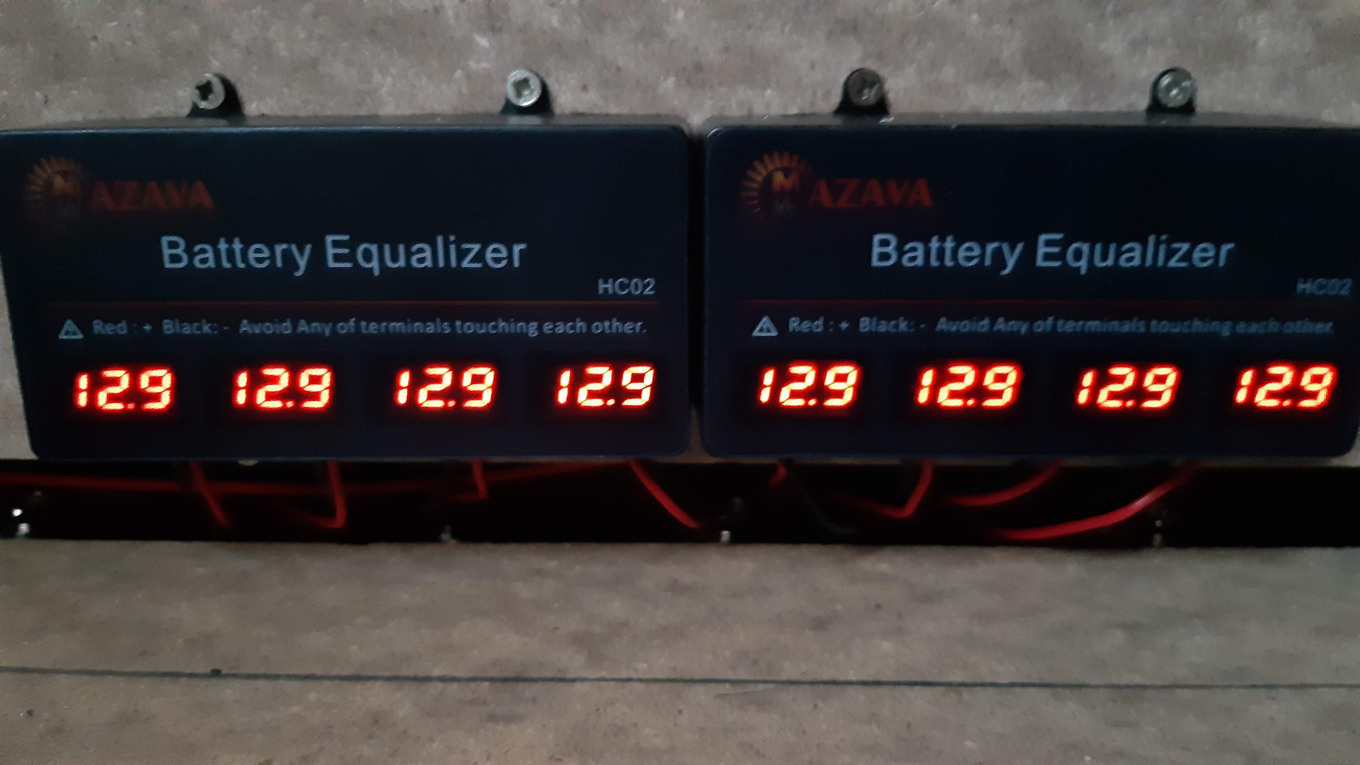

Balancér jsem už taky nahodil.
Když jsme zkusil CV na 56,8 V, tak mi na dvou displajích vylítlo napětí na hraničních 14,5 V a na další dvou zase spadlo na 13,9 V, tak jsem nakonec vyměkl a nechal CV i Float na 54,4 V, kde se téměř nerozjíždí.

Baterky - akku-packy jsou všechny 4 stejné ? Všechny stejně objednané, stejný výrobce, stejné parametry ?
Vypadá to jako rozdílné BMS uvniř, kdy to u dvou to dovolí nabíjet větším proudem.
Málo detailů, takhle jsou to jen zbytečný spekulace, těch možností - CO SE MŮŽE DÍT - je strašně moc.

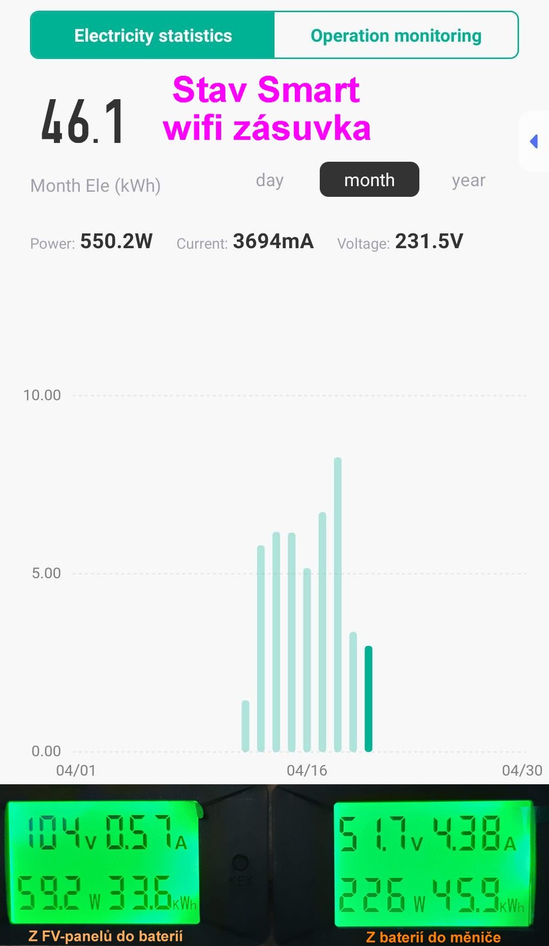

Mě šlo zatím z panelů maximálně 27A a baterky drží rozdíl cca 0,1-0,2V ale po chvilce se to vždy srovná.
Totéž se děje při větším vybíjení.
Vlastně nevím v čem je problém
Nabíjení i vybíjení jsem dal taky on-line níže na ten web.
Zklamání je pro mě spotřeba měniče 70-80W rozdíl mě vzniká, ale asi to je normální.
Rozdíl mezi nabíjení a vybíjením je pouze +/- odhadem - aktuální kapacita akku.
