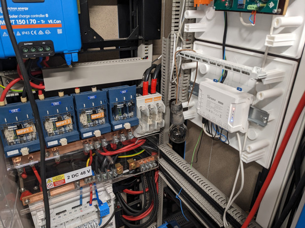

Moc nízký odpor toho flašinetu? Ta bms bude mít detekci zkratu a asi reaguje. Přecijen kondů je tam solidní řádka. Zkusil bych zapnout BMS a poté připojil - pol mp2 a přes 230V žárovku (žhavicí kouli) připojoval postupně mp2ky v režimu off a pak všechny zapl.

Žárovka je přítel solárního barona.

Žiarovku netreba, len je treba nabíjať kondenzátory postupne, lebo inak je to príliš veľký odber z bms. Mne sa to tiež pár krát stalo. Stačilo spustiť veci jedno po druhom a po nabití kondíkov všetko ok.
