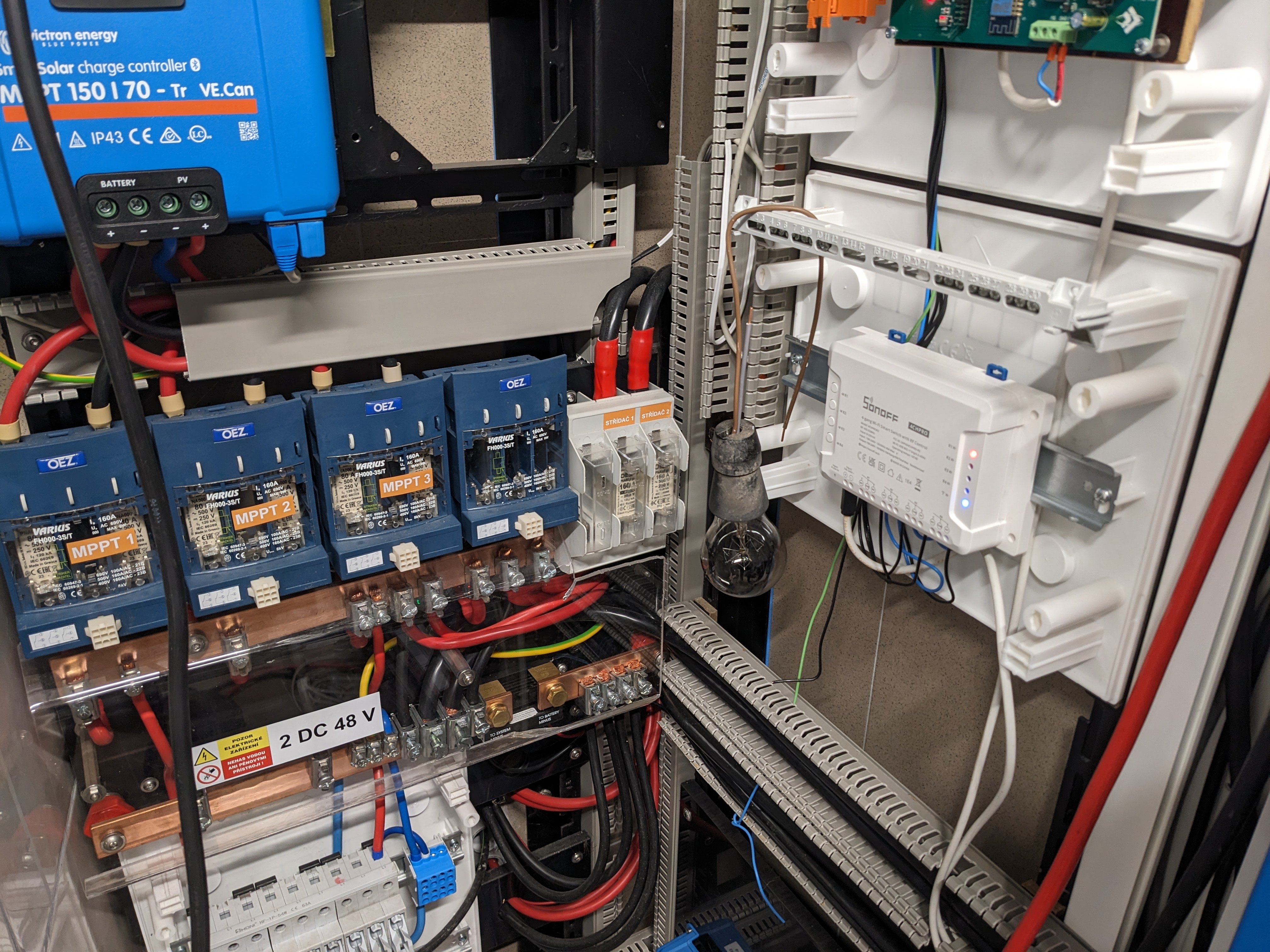

chlapi zkouším spustit instalaci 3xMP2 a narazil jsem na divnou věc. Při zapnutí JK BMS mi BMS hlásí zkrat na vedení a nesepne. Všechno jsem 20x prohlédl, ale zapojení je správně.Nikde ani prodřená izolace.
Pak jsem náhodou zjistil, že mezi svorkami +- na MP2 je nulový odpor. U všech 3 měničů. Zkoušel jsem i jiný multimetr.
Když měniče odpojím, tak se BMS spustí.
Dělám něco špatně?
Díky
Dělám něco špatně?
Díky

Moc nízký odpor toho flašinetu? Ta bms bude mít detekci zkratu a asi reaguje. Přecijen kondů je tam solidní řádka. Zkusil bych zapnout BMS a poté připojil - pol mp2 a přes 230V žárovku (žhavicí kouli) připojoval postupně mp2ky v režimu off a pak všechny zapl.

Díky moc. Zafungovalo to.
Už jsem myslel, že neumím zapojit 6 kabelů správně.

Žárovka je přítel solárního barona.

Žiarovku netreba, len je treba nabíjať kondenzátory postupne, lebo inak je to príliš veľký odber z bms. Mne sa to tiež pár krát stalo. Stačilo spustiť veci jedno po druhom a po nabití kondíkov všetko ok.
