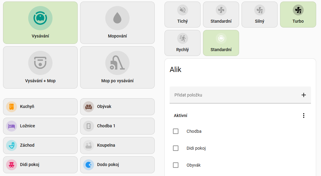

Tak som po dlhšej dobe zaintegroval vysávač do HA, tak pridávam návod ak by niekto chcel MOVA pridať do HA, lebo mi to nebolo úplne jasné.
- cez HACS nainštalovať Dreame Vacuum, ale treba ručne vybrať beta verziu v2.0.0b22
- cez HACS nainštalovať dashboard Vacuum Card
- skonfigurovať Dreame Vacuum device, treba zadať mejl a heslo z appky MOVA
- pridať ručne entity pre Vacuum Card
Jedna zapeklitá vec je, ako nájsť ID segmentov (miestností) pre čistenie... Treba si v Dev tools nájsť entitu vysávača a potom v atribútoch nájsť sekciu rooms. Potom sa dá vytvoriť aj skratka pre čistenie viacerých segmentov po sebe...
Kód: Vybrat vše
type: custom:vacuum-card
entity: vacuum.mova_e30_ultra
battery_entity: sensor.mova_e30_ultra_battery_level
stats:
  default:
    - attribute: filter_left
      unit: hours
      subtitle: Filter
    - attribute: side_brush_left
      unit: hours
      subtitle: Side brush
    - attribute: main_brush_left
      unit: hours
      subtitle: Main brush
    - attribute: sensor_dirty_left
      unit: hours
      subtitle: Sensors
  cleaning:
    - attribute: cleaned_area
      unit: m²
      subtitle: Cleaned area
    - attribute: cleaning_time
      unit: min
      subtitle: Cleaning time
map: camera.mova_e30_ultra_map
shortcuts:
  - name: Obývačka
    service: dreame_vacuum.vacuum_clean_segment
    service_data:
      entity_id: vacuum.mova_e30_ultra
      segments: 1
    icon: mdi:sofa
  - name: Kuchyňa
    service_data:
      segments: 2
    icon: mdi:silverware-fork-knife
  - name: Chodba
    service_data:
      segments: 3

ja mam starsi verzi a nebyl s tim zadny problem naparovat mistnosti. Jedine co je problem je zonove cisteni, ktere v v2.0.0b20 nejak moc nejede.
Jinak kdyby jsi chtel tady je yaml na mody ... a pokud mášrum, tak se to dobre ovlada
Kód: Vybrat vše
type: grid
columns: 2
square: false
cards:
  - type: custom:mushroom-template-card
    primary: Vysávání
    icon: mdi:robot-vacuum
    tap_action:
      action: call-service
      service: select.select_option
      service_data:
        entity_id: select.mova_e30_ultra_cleaning_mode
        option: sweeping
    color: >
      {{ 'teal' if is_state('select.mova_e30_ultra_cleaning_mode', 'sweeping')
      else 'grey' }}
    vertical: true
    features_position: bottom
    card_mod:
      style: |
        ha-card {
          {% if is_state('select.mova_e30_ultra_cleaning_mode', 'sweeping') %}
            background: rgba(139, 195, 74, 0.3) !important;
          {% else %}
            background: rgba(128, 128, 128, 0.1) !important;
          {% endif %}
          height: 140px !important;
          padding: 20px !important;
        mushroom-shape-icon {
          --icon-size: 80px !important;
        .primary {
          font-size: 16px !important;
    primary: Mopování
    icon: mdi:water
    icon_color: >
      {{ 'blue' if is_state('select.mova_e30_ultra_cleaning_mode', 'mopping')
      else 'grey' }}
    layout: vertical
    tap_action:
      service_data:
        option: mopping
    card_mod:
      style: |
        ha-card {
          {% if is_state('select.mova_e30_ultra_cleaning_mode', 'mopping') %}
          {% else %}
          {% endif %}
        .primary {
    primary: Vysávání + Mop
    icon: mdi:robot-vacuum-variant
    icon_color: >
      {{ 'red' if is_state('select.mova_e30_ultra_cleaning_mode',
      'sweeping_and_mopping') else 'grey' }}
    layout: vertical
    tap_action:
      service_data:
        option: sweeping_and_mopping
    card_mod:
      style: |
        ha-card {
          {% if is_state('select.mova_e30_ultra_cleaning_mode', 'sweeping_and_mopping') %}
          {% else %}
          {% endif %}
        .primary {
    primary: Mop po vysávání
    icon: mdi:vacuum
    icon_color: >
      {{ 'orange' if is_state('select.mova_e30_ultra_cleaning_mode',
      'mopping_after_sweeping') else 'grey' }}
    layout: vertical
    tap_action:
      service_data:
        option: mopping_after_sweeping
    card_mod:
      style: |
        ha-card {
          {% if is_state('select.mova_e30_ultra_cleaning_mode', 'mopping_after_sweeping') %}
          {% else %}
          {% endif %}
        .primary {
grid_options:
  rows: 5
  columns: 12
Kód: Vybrat vše
square: false
type: grid
columns: 4
cards:
    primary: Tichý
    icon: mdi:volume-off
    tap_action:
      data:
        entity_id: select.mova_e30_ultra_suction_level
        option: quiet
    visibility:
      - condition: not
        conditions:
          - condition: state
            entity: select.mova_e30_ultra_cleaning_mode
            state: mopping
    color: >
      {{ 'black' if is_state('select.mova_e30_ultra_suction_level', 'quiet')
      else 'grey' }}
    vertical: true
    card_mod:
      style: |
        ha-card {
          {% if is_state('select.mova_e30_ultra_suction_level', 'quiet') %}
          {% else %}
          {% endif %}
    primary: Standardní
    icon: mdi:fan
    icon_color: >
      {{ 'black' if is_state('select.mova_e30_ultra_suction_level', 'standard')
      else 'grey' }}
    tap_action:
      data:
        option: standard
    layout: vertical
    card_mod:
      style: |
        ha-card {
          {% if is_state('select.mova_e30_ultra_suction_level', 'standard') %}
          {% else %}
          {% endif %}
    visibility:
      - condition: not
        conditions:
          - condition: state
            state: mopping
    primary: Silný
    icon: mdi:fan-speed-2
    icon_color: >
      {{ 'black' if is_state('select.mova_e30_ultra_suction_level', 'strong')
      else 'grey' }}
    tap_action:
      data:
        option: strong
    layout: vertical
    card_mod:
      style: |
        ha-card {
          {% if is_state('select.mova_e30_ultra_suction_level', 'strong') %}
          {% else %}
          {% endif %}
    visibility:
      - condition: not
        conditions:
          - condition: state
            state: mopping
    primary: Turbo
    icon: mdi:fan-speed-3
    icon_color: >
      {{ 'black' if is_state('select.mova_e30_ultra_suction_level', 'turbo')
      else 'grey' }}
    tap_action:
      data:
        option: turbo
    layout: vertical
    card_mod:
      style: |
        ha-card {
          {% if is_state('select.mova_e30_ultra_suction_level', 'turbo') %}
          {% else %}
          {% endif %}
    visibility:
      - condition: not
        conditions:
          - condition: state
            state: mopping
grid_options:
  columns: 24
  rows: auto
Kód: Vybrat vše
type: grid
columns: 4
square: false
cards:
    primary: Rychlý
    icon: mdi:run-fast
    tap_action:
      data:
        entity_id: select.mova_e30_ultra_cleaning_route
        option: quick
    visibility:
      - condition: state
        state: sweeping
    color: >
      {{ 'white' if is_state('select.mova_e30_ultra_cleaning_route', 'quick')
      else 'grey' }}
    vertical: true
    card_mod:
      style: |
        ha-card {
          {% if is_state('select.mova_e30_ultra_cleaning_route', 'quick') %}
          {% else %}
          {% endif %}
    primary: Standardní
    icon_color: >
      {{ 'white' if is_state('select.mova_e30_ultra_cleaning_route', 'standard')
      else 'grey' }}
    tap_action:
      data:
        option: standard
    layout: vertical
    card_mod:
      style: |
        ha-card {
          {% if is_state('select.mova_e30_ultra_cleaning_route', 'standard') %}
          {% else %}
          {% endif %}
    visibility:
      - condition: state
        state: sweeping
    primary: Rychlý
    icon: mdi:run-fast
    icon_color: >
      else 'grey' }}
    tap_action:
      data:
        option: quick
    layout: vertical
    card_mod:
      style: |
        ha-card {
            background: rgba(156, 39, 176, 0.3) !important;
          {% else %}
          {% endif %}
    visibility:
      - condition: state
        state: sweeping_and_mopping
    primary: Standardní
    icon_color: >
      else 'grey' }}
    tap_action:
      data:
        option: standard
    layout: vertical
    card_mod:
      style: |
        ha-card {
          {% else %}
          {% endif %}
    visibility:
      - condition: state
    primary: Rychlý
    icon: mdi:run-fast
    icon_color: >
      else 'grey' }}
    tap_action:
      data:
        option: quick
    layout: vertical
    card_mod:
      style: |
        ha-card {
            background: rgba(33, 150, 243, 0.3) !important;
          {% else %}
          {% endif %}
    visibility:
      - condition: state
        state: mopping
    primary: Standardní
    icon: mdi:water
    icon_color: >
      else 'grey' }}
    tap_action:
      data:
        option: standard
    layout: vertical
    card_mod:
      style: |
        ha-card {
          {% else %}
          {% endif %}
    visibility:
      - condition: state
        state: mopping
    primary: Intenzivní
    icon: mdi:water-plus
    icon_color: >
      'intensive') else 'grey' }}
    tap_action:
      data:
        option: intensive
    layout: vertical
    card_mod:
      style: |
        ha-card {
          {% if is_state('select.mova_e30_ultra_cleaning_route', 'intensive') %}
          {% else %}
          {% endif %}
    visibility:
      - condition: state
        state: mopping
    primary: Důkladná
    icon: mdi:water-check
    icon_color: >
      {{ 'white' if is_state('select.mova_e30_ultra_cleaning_route', 'deep')
      else 'grey' }}
    tap_action:
      data:
        option: deep
    layout: vertical
    card_mod:
      style: |
        ha-card {
          {% if is_state('select.mova_e30_ultra_cleaning_route', 'deep') %}
          {% else %}
          {% endif %}
    visibility:
      - condition: state
        state: mopping
    primary: Rychlý
    icon: mdi:run-fast
    icon_color: >
      else 'grey' }}
    tap_action:
      data:
        option: quick
    layout: vertical
    card_mod:
      style: |
        ha-card {
            background: rgba(255, 152, 0, 0.3) !important;
          {% else %}
          {% endif %}
    visibility:
      - condition: state
        state: mopping_after_sweeping
    primary: Standardní
    icon: mdi:broom
    icon_color: >
      else 'grey' }}
    tap_action:
      data:
        option: standard
    layout: vertical
    card_mod:
      style: |
        ha-card {
          {% else %}
          {% endif %}
    visibility:
      - condition: state
    primary: Intenzivní
    icon_color: >
    tap_action:
      data:
        option: intensive
    layout: vertical
    card_mod:
      style: |
        ha-card {
          {% else %}
          {% endif %}
    visibility:
      - condition: state
    primary: Důkladná
    icon_color: >
      else 'grey' }}
    tap_action:
      data:
        option: deep
    layout: vertical
    card_mod:
      style: |
        ha-card {
          {% else %}
          {% endif %}
    visibility:
      - condition: state
grid_options:
  columns: 24
  rows: auto

Zónové čistenie, tým myslíš keď na mape označíš nejakú ad-hoc plochu na čistenie? To moc nepoužívam, ak je to jedlé, tak na to pošlem psa :mrgreen:
Antrac1t
Příspěvky: 659
Registrován: ned čer 26, 2022 3:33 pm
Reputace:122
Lokalita: Znojemsko
Výkon panelů [Wp]: 5500
Kapacita baterie [kWh]: 26
Re: Robotický vysavač
Příspěvek od Antrac1t »
ano zonove cisteni nejde (neslo ve stare verzi) dobre nastavit, takze jsem to poresil vytvoreni "dummy" mistnosti pro danou zonu. Jedna se predevsim o vchodove dvere, kde je lepsi promopovat intenzivneji.
