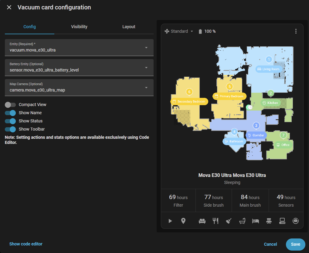

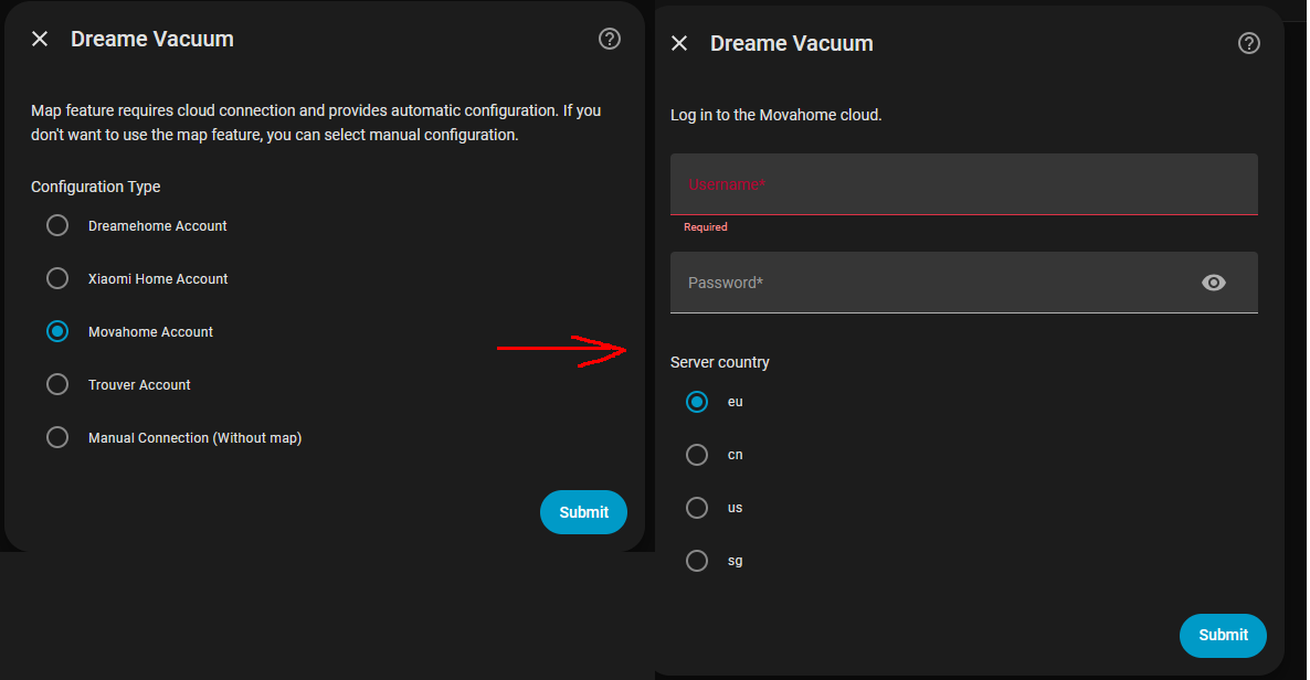

Tak som po dlhšej dobe zaintegroval vysávač do HA, tak pridávam návod ak by niekto chcel MOVA pridať do HA, lebo mi to nebolo úplne jasné.
- cez HACS nainštalovať Dreame Vacuum, ale treba ručne vybrať beta verziu v2.0.0b22
- cez HACS nainštalovať dashboard Vacuum Card
- skonfigurovať Dreame Vacuum device, treba zadať mejl a heslo z appky MOVA
- pridať ručne entity pre Vacuum Card

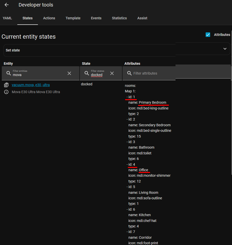

Jedna zapeklitá vec je, ako nájsť ID segmentov (miestností) pre čistenie... Treba si v Dev tools nájsť entitu vysávača a potom v atribútoch nájsť sekciu rooms. Potom sa dá vytvoriť aj skratka pre čistenie viacerých segmentov po sebe...
Kód: Vybrat vše
type: custom:vacuum-card
entity: vacuum.mova_e30_ultra
battery_entity: sensor.mova_e30_ultra_battery_level
stats:
  default:
    - attribute: filter_left
      unit: hours
      subtitle: Filter
    - attribute: side_brush_left
      unit: hours
      subtitle: Side brush
    - attribute: main_brush_left
      unit: hours
      subtitle: Main brush
    - attribute: sensor_dirty_left
      unit: hours
      subtitle: Sensors
  cleaning:
    - attribute: cleaned_area
      unit: m²
      subtitle: Cleaned area
    - attribute: cleaning_time
      unit: min
      subtitle: Cleaning time
map: camera.mova_e30_ultra_map
shortcuts:
  - name: Obývačka
    service: dreame_vacuum.vacuum_clean_segment
    service_data:
      entity_id: vacuum.mova_e30_ultra
      segments: 1
    icon: mdi:sofa
  - name: Kuchyňa
    service_data:
      segments: 2
    icon: mdi:silverware-fork-knife
  - name: Chodba
    service_data:
      segments: 3
