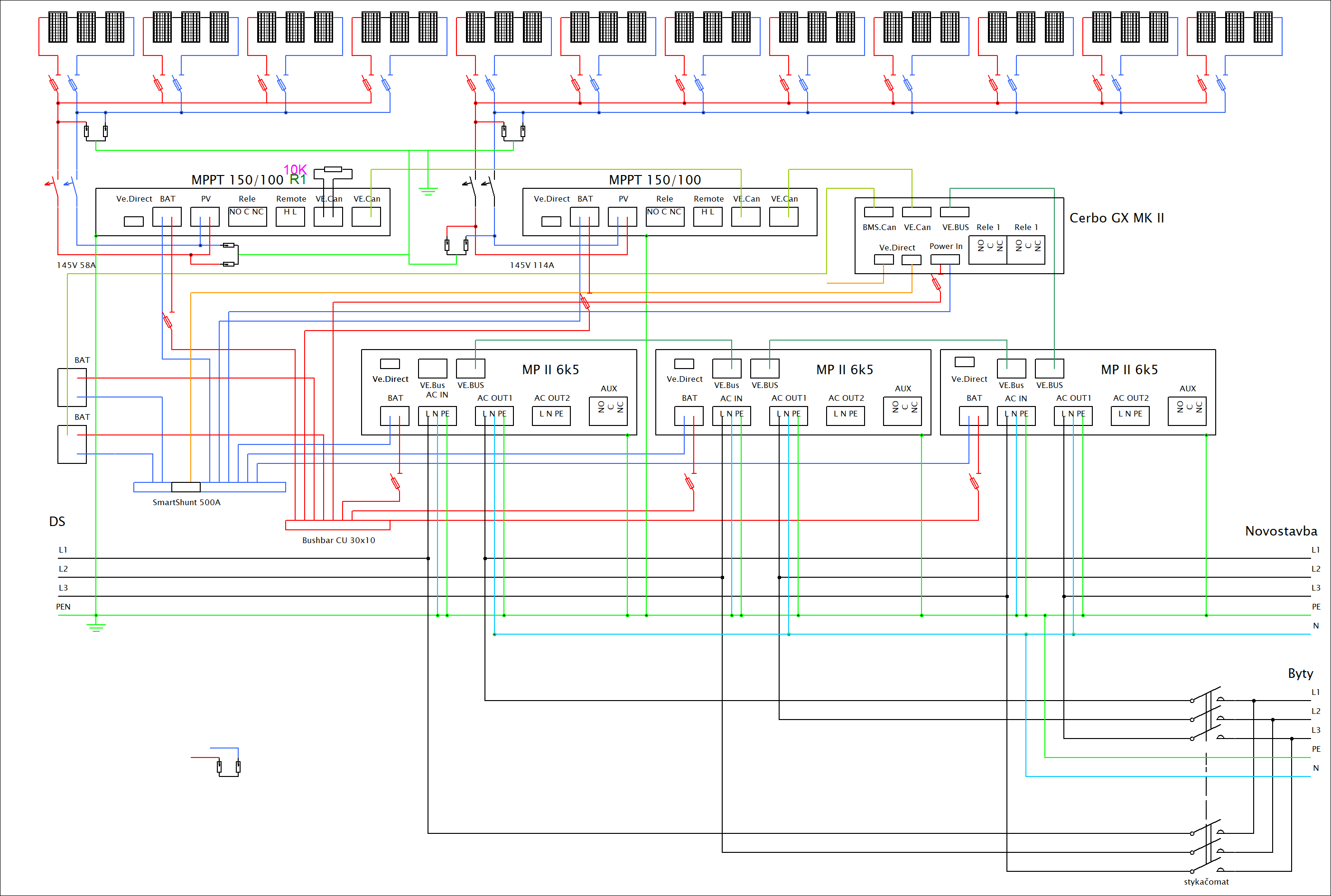

Přikládám schéma jak bych to asi tak viděl.
Piště prosím co je špatně.
Úplně si nejsem jistý s nuláky na výstupu MP, předpokládám že je mám špatně. A pak by mě zajímalo jestli relátka na MPPT jsou programovatelná - připojil bych na ně ventilátory na případné jejich chlazení.
Bateripacků bych časem chtěl mít až 6ks. tam bude asi nutné dokoupit další Cerbo na jejich monitorování nebo bude stačit redukce USB-Ve.Direct?
Na jednom z MPPT je 24 panelů - budou ale 12ks na východ a 12ks na JZ takže nepředpokládám že bude zatížení MPPT maximální.

Tak já odpovím aspoň na relátka. Ano. Jsou programovatelná.

Prepetovky u panelu se dava jedna do kombiboxu a druha pak u regulatoru kdyz je vedeni delsi jak 10m. Nemusi byt u kazde trojce panelu.

Proč máš za střídačema síť TN-C? Na předchozí stránce píšeš o přívodu 5x10mm2 a na obrázku tam máš výstupy zapojené jako TN-S.
K čemu 2xSmartShunt 300A? Dej 1ks 500A (nebo 1000A) a za něj připoj baterky a každou jisti zvlášť. U sebe mám možnost odpojit baterky v obou pólech.

pibi píše: úte pro 30, 2025 4:50 pmProč máš za střídačema síť TN-C? Na předchozí stránce píšeš o přívodu 5x10mm2 a na obrázku tam máš výstupy zapojené jako TN-S.
Přívod od elměru mám 4x10 dále pak 5x10
Dobře, dám jeden 500Shunt
Pojistku budu mít jen na + pólu, - pól bude uzeměn. Oba póly ale pujdou odpojit odpojovačem. Na + bude pojistka na - jen nůž.

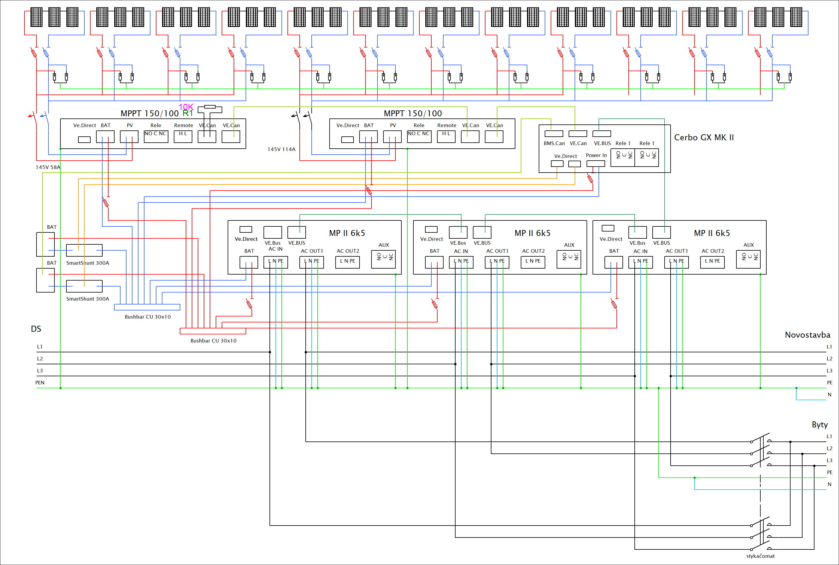

Trochu překresleno

- wacko
- Příspěvky: 147
- Reputace:13
- Lokalita: Ostravsko
- Výkon panelů [Wp]: 7400
Re: Nemrátova FVE
Aby šlo synchronizovat (fázi) nabíjení mezi MTTP, tak tyto musí být všechny připojeny přes Ve.Can and nebo musí mít všechny Bluetooth (pak se synchronizují přes VE.Smart Networking). Nikde jsem nečetl, že by tohle šlo přes Ve.Direct nebo snad ano ?
Edit, ve schématku vidím zapojen Ve.Can tak to bude jen překlep že

Re: Nemrátova FVE
Pokud mají Ve.Can, tak to asi nebude problém. Smarty mají výhodu ve vestavěném Bluetooth, tím je jednodušší nastavování, nebo řešení problému pokud nefunguje komunikace s Cerbem. Osobně s Bluesolarem nemám zkušenosti, na školení jsem slyšel "berte Smart, ta 1000,- za to nestojí".
