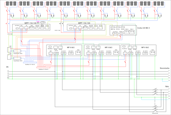

Přikládám schéma jak bych to asi tak viděl.
Piště prosím co je špatně.
Úplně si nejsem jistý s nuláky na výstupu MP, předpokládám že je mám špatně. A pak by mě zajímalo jestli relátka na MPPT jsou programovatelná - připojil bych na ně ventilátory na případné jejich chlazení.
Bateripacků bych časem chtěl mít až 6ks. tam bude asi nutné dokoupit další Cerbo na jejich monitorování nebo bude stačit redukce USB-Ve.Direct?
Na jednom z MPPT je 24 panelů - budou ale 12ks na východ a 12ks na JZ takže nepředpokládám že bude zatížení MPPT maximální.

Prepetovky u panelu se dava jedna do kombiboxu a druha pak u regulatoru kdyz je vedeni delsi jak 10m. Nemusi byt u kazde trojce panelu.

Proč máš za střídačema síť TN-C? Na předchozí stránce píšeš o přívodu 5x10mm2 a na obrázku tam máš výstupy zapojené jako TN-S.
K čemu 2xSmartShunt 300A? Dej 1ks 500A (nebo 1000A) a za něj připoj baterky a každou jisti zvlášť. U sebe mám možnost odpojit baterky v obou pólech.

pibi píše: úte pro 30, 2025 4:50 pmProč máš za střídačema síť TN-C? Na předchozí stránce píšeš o přívodu 5x10mm2 a na obrázku tam máš výstupy zapojené jako TN-S.
Přívod od elměru mám 4x10 dále pak 5x10
Dobře, dám jeden 500Shunt
Pojistku budu mít jen na + pólu, - pól bude uzeměn. Oba póly ale pujdou odpojit odpojovačem. Na + bude pojistka na - jen nůž.

Zase dotaz, řeším průřezy kabelů ze stringů z kombiboxu do sklepa. Teoreticky tam můžu mít 58A, souběh 6ti kabelů v jedné chráničce ač dostatečně velké ve zdi, mi vychází na 35mm2 CYA kabel. Což se mi zdá dost. Jak to máte vy? Koukli jste na proudovou zatížitelnost kabelu a neřešili souběh uložení atd? Což by mi vycházela 10mm2 lepší 16mm2.

Ze stringů do kombiboxu bys měl mít kabely s dvojitou izolací, což CYA nemá.
Dal bych paralelně 2 x H1Z2Z2-K 10mm2 pro + i -, 3A/mm2 by mohlo vycházet dobře.

Tak jsem objednal modrásky a samozřejmě hned jak jsem paletu rozbalil chyba při objednání. Objednal jsem si BlueSular MPPT místo SmartSolar. Co vy na to, mám je vyměnit?
Je to velký - ty Blusolary? Stejně budou připojené po kabelu Ve.Direct.
P.S. Tak snad jsem to pochopil správně. Blusolar budu mít připojený Cerba tím bych měl i tak mít veškerý dohled nad MPPT. Je to tak?

Aby šlo synchronizovat (fázi) nabíjení mezi MTTP, tak tyto musí být všechny připojeny přes Ve.Can and nebo musí mít všechny Bluetooth (pak se synchronizují přes VE.Smart Networking). Nikde jsem nečetl, že by tohle šlo přes Ve.Direct nebo snad ano ?
Edit, ve schématku vidím zapojen Ve.Can tak to bude jen překlep že

Pokud mají Ve.Can, tak to asi nebude problém. Smarty mají výhodu ve vestavěném Bluetooth, tím je jednodušší nastavování, nebo řešení problému pokud nefunguje komunikace s Cerbem. Osobně s Bluesolarem nemám zkušenosti, na školení jsem slyšel "berte Smart, ta 1000,- za to nestojí".
