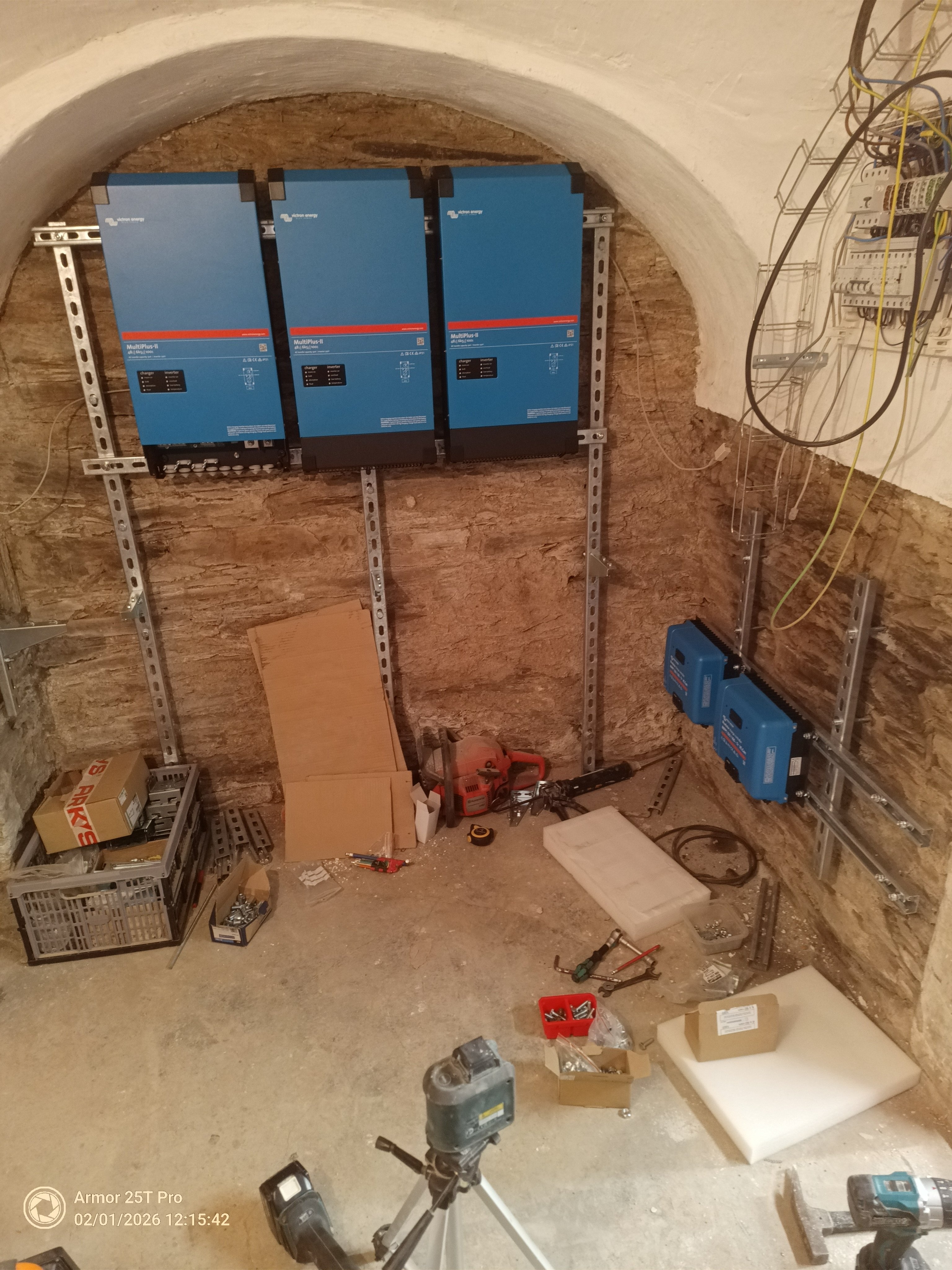

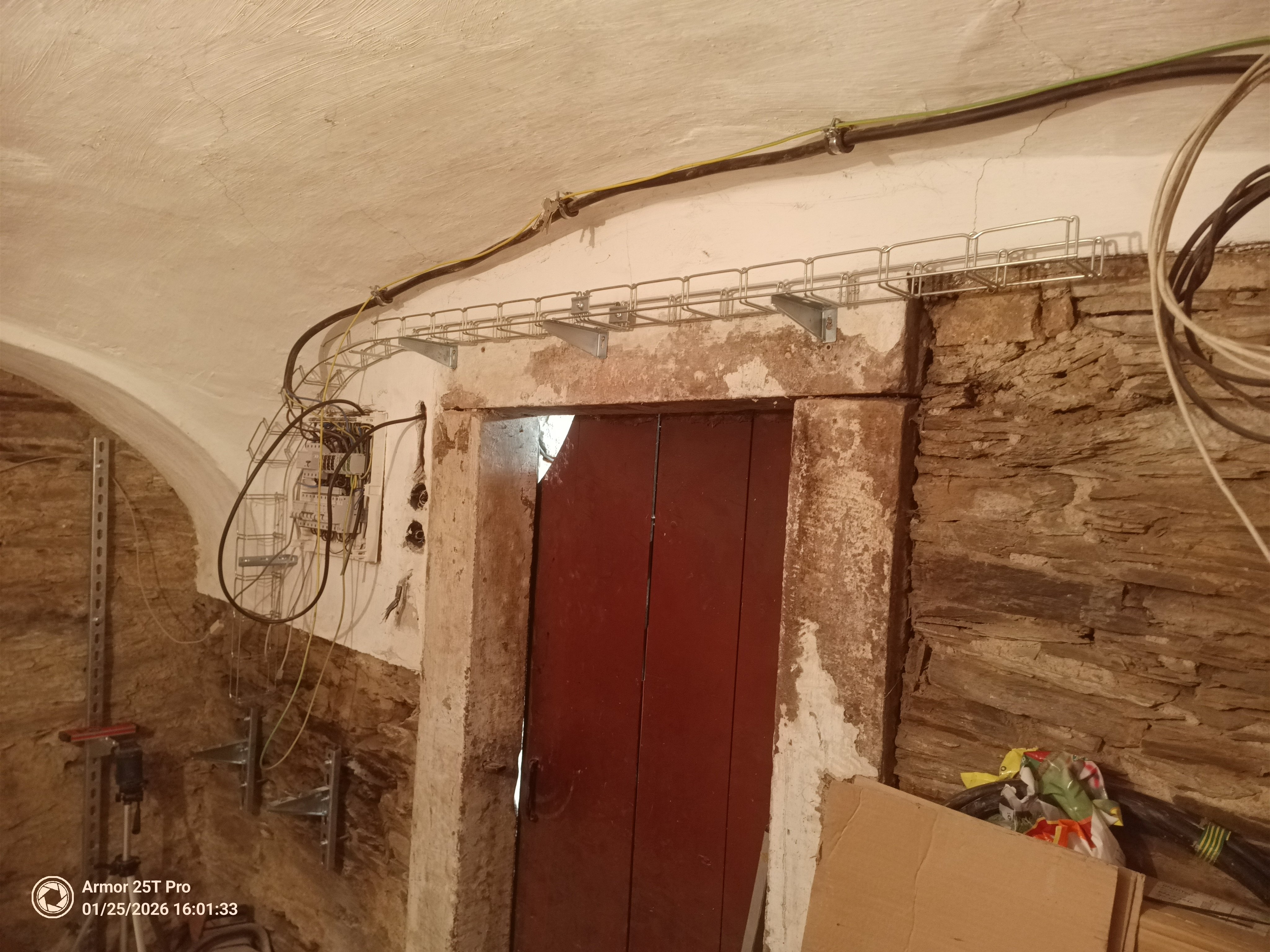

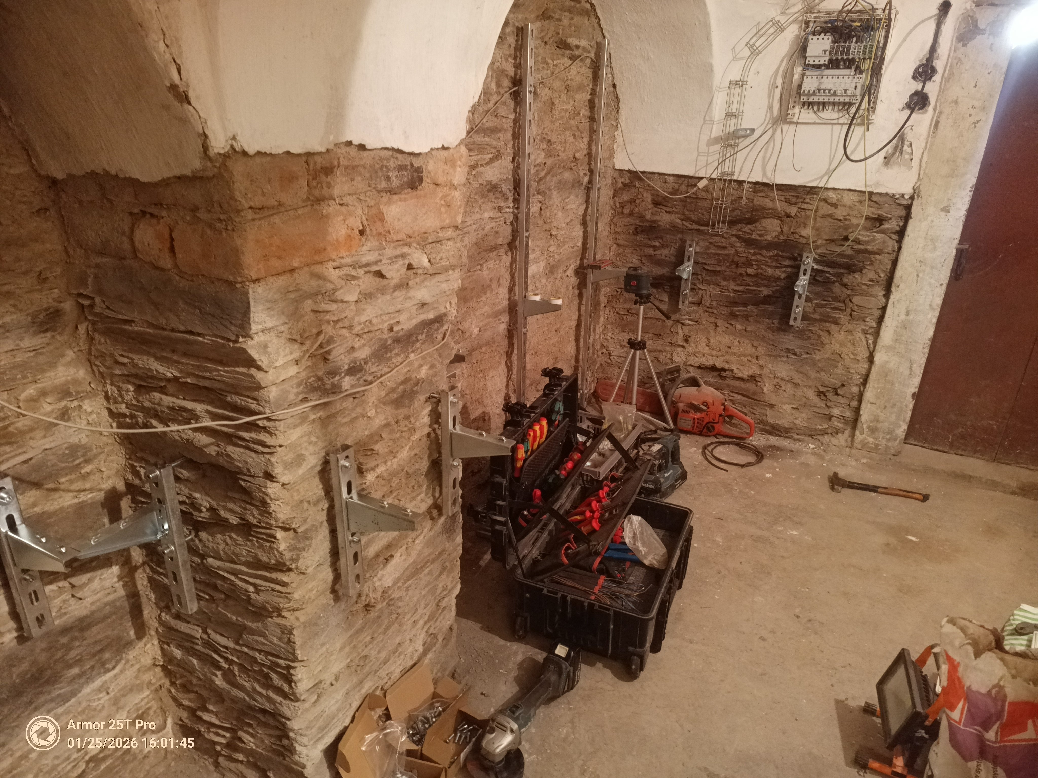

Aby to nevypadalo že nic nedělám tak se snažím, jen toho času moc nemám. Snad jen to do jara stihnu aspoň ve sklepě vše připravit aby elektrárna mohla začít robiť.
Dorazila paleta se zbožím a tak se snažím něco dělat. Zatím mám pověšeny měniče a MPPT.
Popřipravil trasy na káble.
Trochu jsem předrátoval baterii a vyměnil BMS Seplos za JK.
na cestě mám rozvaděče na kombibox a Hlavní domovní rozvaděč, druhý set baterií a postupně dokupuji kabely a další nutné blbosti.
ještě mě toho čeká hodně...
