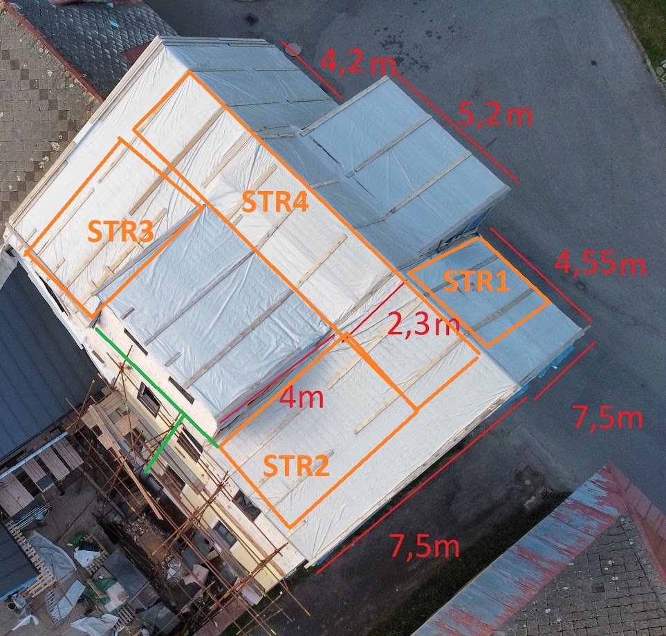

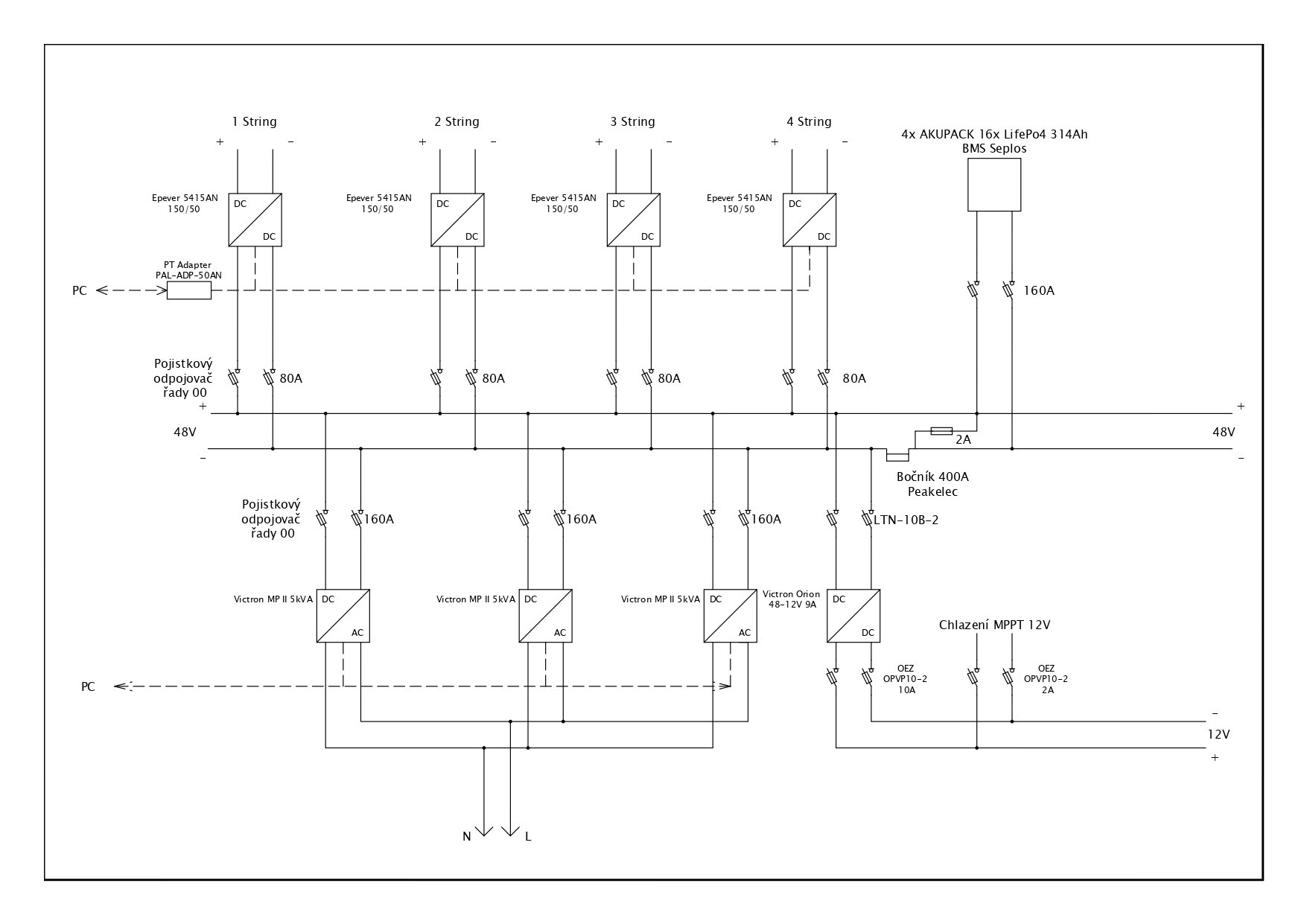

Tak i já se s Vámi podělím o stavbě FVE v Podkrkonoších.
Celkem bych chtěl na střechu nacpat 33panelů po 470W
Spotřeba zhruba 12mWh
Jedná s o novostavbu a k tomu 4bytové jednotky s ohřevem TUV elektřinou takže kam dát energii bude.
Vše je ve fázi plánování, mám jen první akupack - 16ks 314Ah Lifepo4 člůnků
Snad se představení bude líbit,
a sem s kritikou a nápady.

Nevidím problém. Hlavně aby bylo kam rozšiřovat úložiště a místo šlo větrat aby ho měniče nepřehřívaly.

Stojan je připravený na 6 packů
Větrání připravím skrz sklepní okno připravím tam ventilátor který by mohl být spínaný teplotním čidlem. Díky!

Stringy nespojuj na střeše, ale v kombiboxu, každý string vyvedený na dvojitý pojistkový odpojovač a spojené až za odpojovači.
Na každý akupack samostatné pojistky a přívod, když budeš dělat nějaký servis, tak nemusíš vypínat celu elektrárnu.
Spotřeba bude asi trošku větší, než 12 mWh.

Nějak nechápu, budu mít 4 stringy tedy dolů mi povede 8kabelů.pibi píše: sob led 18, 2025 3:41 pmStringy nespojuj na střeše, ale v kombiboxu, každý string vyvedený na dvojitý pojistkový odpojovač a spojené až za odpojovači.
Každý akupack bude mít svůj odpojovač.
Ano, spotřeba je větší než 12 miliwatthodin

Nemas 4 stringy.
String je x panelu v serii. Bez paralelnich dalsich.
Takze podle maluvky mas nahore 3x3 + 2, tj. jedenact stringu!
Ty pouhe dva paralelne nemusis resit, to je dovolene, je spojit hned.
Ale ty trojite musis jistit kazdy jednotlive!
Musis mit moznost odpojit kazdy jednotlivy string, plus samozrejme musis jistit pripadny zkratovy proud. Kdyz se ti stane neco v jedne te casto tech 3 paralelnich stringu, tak ty dva zbyvajici budou tlacit 2x zkratovy proud do toho porouchaneho/zkratleho, a to je nepripustne.
Proto kolega navrhuje box rovnou nahore, kam dotahnes kazdou samostatnou trojici, na odpinace, az teprve za nimi to spojis paralelne a odjistis na cestu dolu k regulatorum. Pred temi jistici prepetovka I. A dole, pred regulatory, prepetovka II.
K jisticum dat napetove/podpetove spouste, abys to byl schopen odstavit na dalku.

Prečo chceš meniče Victron a mppt od Epeveru?
Na čo až 4ks mppt? To množstvo panelov by teoreticky stačili aj 2 max. 3ks v závislosti na orientácii.
Ako tu už bolo povedané, stringy treba samostatne istič v kombiboxe, buď na streche alebo v "strojovni". Ono tých pár desiatok metrov 4-6mm káblu zasa nie je až taká položka.
Baterky vždy treba mať istené samostatne a najlepšie rovnako dlhými káblami pripojené na busbar.
Ak chceš Victron systém, treba mať aj Cerbo. Odporúčam aj smartshunt.

Tak jestli je to takle tak pak jo.cipis píše: ned led 19, 2025 4:00 pmNemas 4 stringy.
V tom případě se mi ale víc vyplatí stáhnout dolů 22kabelů než mít na půdě kombibox i když to bude přes 100m drátu.
Ještě nad tím popřemýšlím.

Cena je 4 Epeverů bude něco kolem 18-20tis. kdežto 4 MPPT regulátorů od Victrona atakuje 40táců i když by mohl být jeden 450/100 ...Diablo1st píše: ned led 19, 2025 4:58 pmPrečo chceš meniče Victron a mppt od Epeveru?
Ale jestli by byla i jiná verze sem s ní.

Promysli to. Jestli uz budes mit multiplusy a cerbo tak se mppt strasne hodi. Vse budes mit v jednom systemu. Vse muzes ovladat a mit nad tim dohled. Podle me je to strasne dulezite. Jestli jsou to sady panelu na ruzne svetove strany bez stinu, muzes treba i dva strany napojit na jeden regulator, treba 250/100 nebo 150/100. Idealne modely s canbus. Verze od 70 A to maj. Za tech "par korun" co to bude stat vic je to nesrovnatelne vic muziky.

Pokud to máš ve 22 kabelech "jen" přes sto metrů, tak to je vzdálenost odhadem cca. 5 metrů.
Ale to se mi až tak nechce věřit, protože to vychází nějak málo, jen k těm 3s panelům jsou to min. 3 metry kabelu, plus 3 m průchod přes podlaží, a to nemáme trasu od střechy ke stupačce a od stupačky k regulátorům. Myslím, že to bude minimálně 10 m. A vzhledem k tomu, jak je ta instalace velká, tak to bude nejspíše více.
Pokud je vedení do 10 m, mezi panelem a reglem, tak "stačí" přepěťovky jen před tím reglem.
Co se týče těch Epeverů vs. Victronů MPPT. Co se týče zisků, vychází to +/- stejně, z dlouhodobého sledování vychází, že při hnusotě venku dává lehce víc Epever, jinak vede Victron. Ale ty rozdíly nejsou v procentech adekvátní rozdílu v ceně.
Sledování výkonu, resp. měření se dá udělat přes smartshunt, vychází to dokonce přesněji (Epever lehce kecá, říká víc výroby než jaká ve skutečnosti je), cena toho shuntu je v celku drobotina.
Výhodou Victron MPPT je to, že se dají řídit Cerbem/Venusem, tj. i odpojit, když třeba vypne BMSka na baterii. Ta hlavní výhoda je, že umí regulovat nabíjecí proud. To Epever neumí, ač tam je volba kapacity baterie - nefunguje to, jede prostě na max. Tedy v případě Epeveru je potřeba to mít spočítané, aby při maximální výrobě a nulové spotřebě nedocházelo k přetěžování baterií.

Re: Nemrátova FVE
Dám sem obrázek. Určitě poradíte líp
je tam i zeleně kudy by šli kabely. Ano, nebude to 5 ale tak 15.
Bude se zateplovat takže kabely budou schované nejspíš v kovové trubce - ještě přesně nevím aby mi to nedělalo paseku v zateplení...
String 1 je na východ takže tam je sám. Panely bych dal dál od kraje kde nejspíš půjde hromosvod.
String 4 jsou panely na ležáka - zase kvůli hromosvodu. A ještě tam bude výlez na střechu takže těch 6 bude max co se tam možná vejde
Nějak možná by se podařilo panely pospojovat jinak. Já si je zatím dovedl představit takto kvůli spojování.

- Diablo1st
- Příspěvky: 2338
- Reputace:233
Re: Nemrátova FVE
Hoď sem projekt strechy, resp. krovu.
Aká je orientácia domu? Píšeš string 1 na východ a v plánoch más string 2-4 JV a JZ, čo mi nejako nevychádza.

Re: Nemrátova FVE
Projekt krovu nesedí s tím co je provedené
