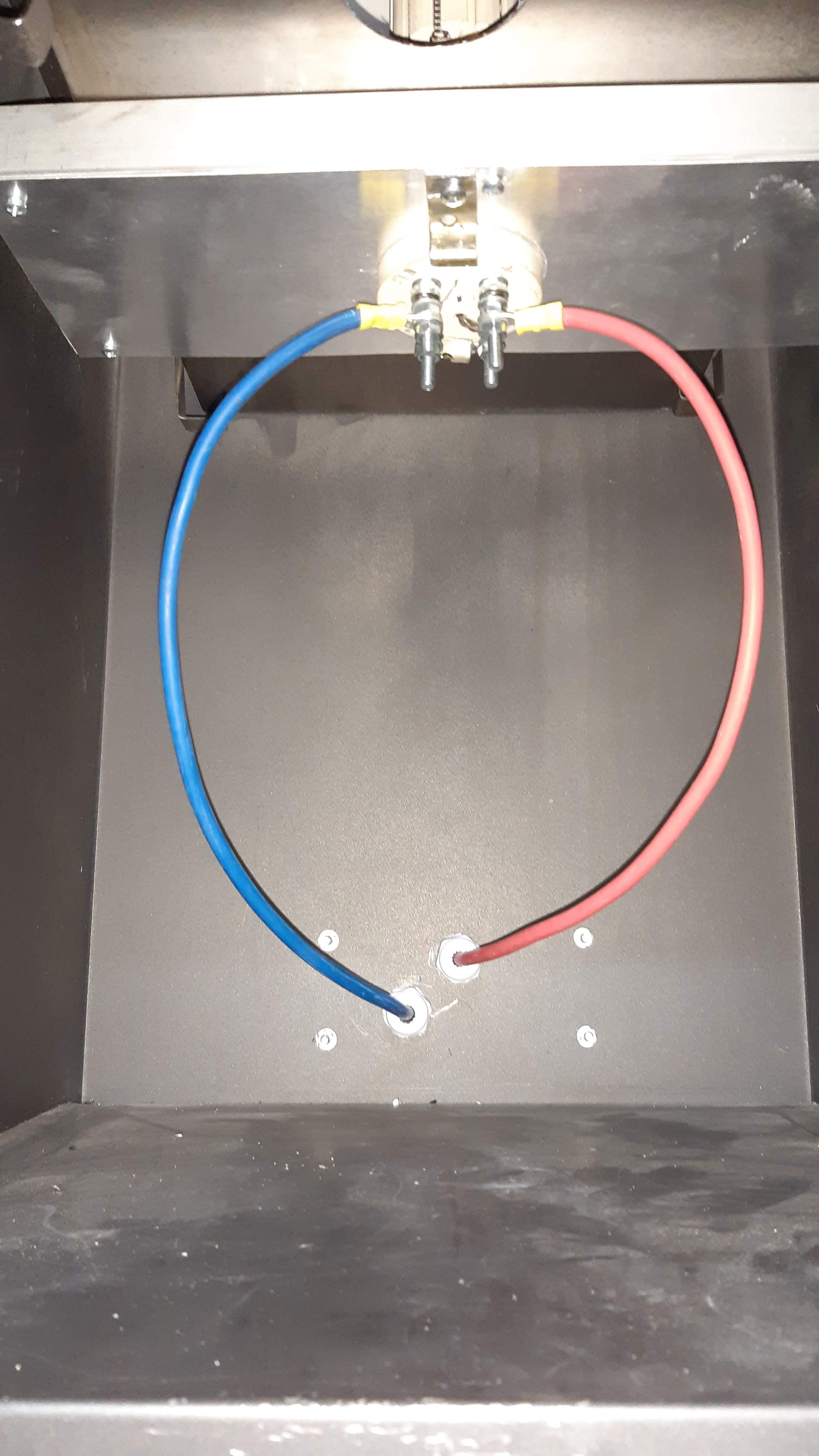

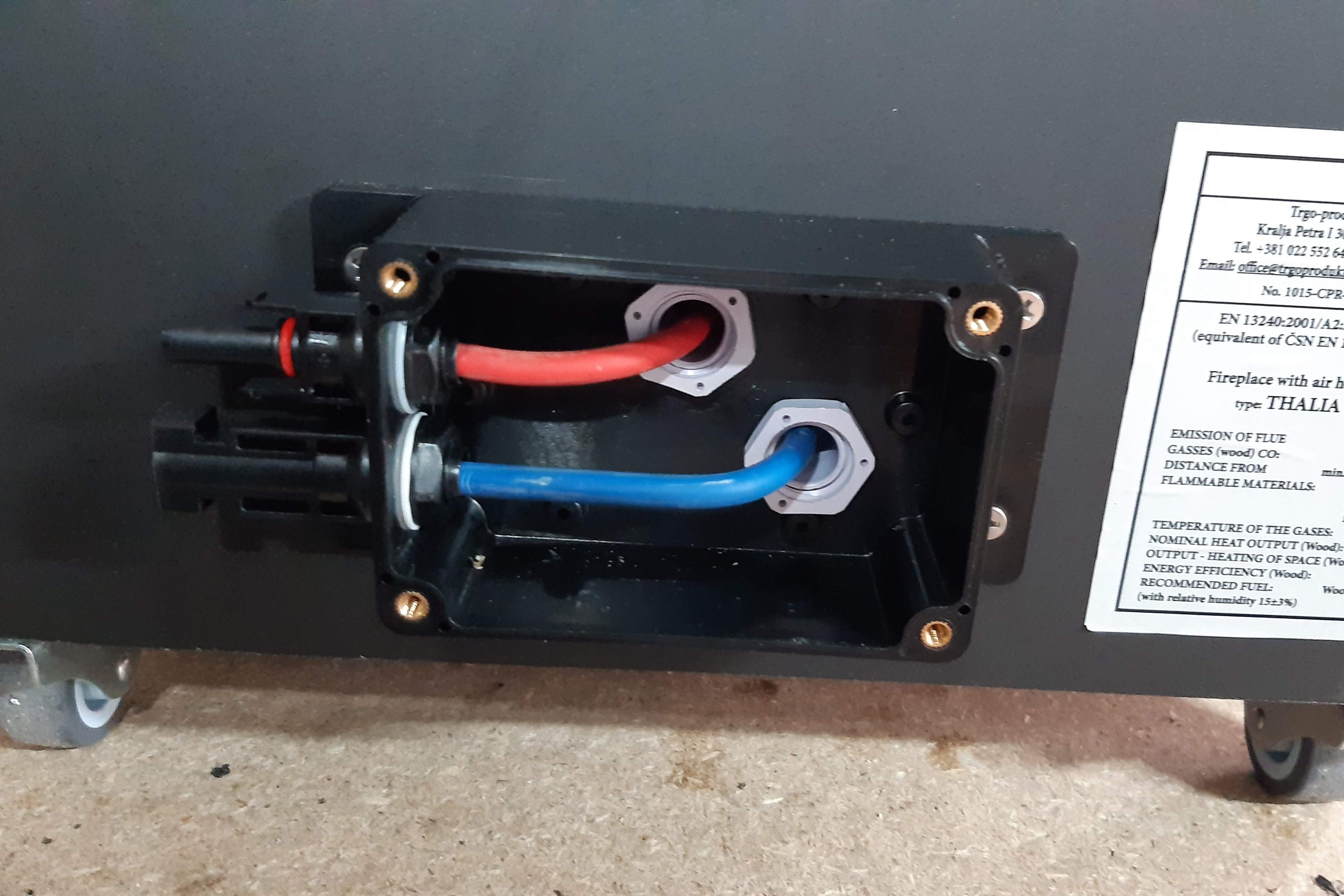

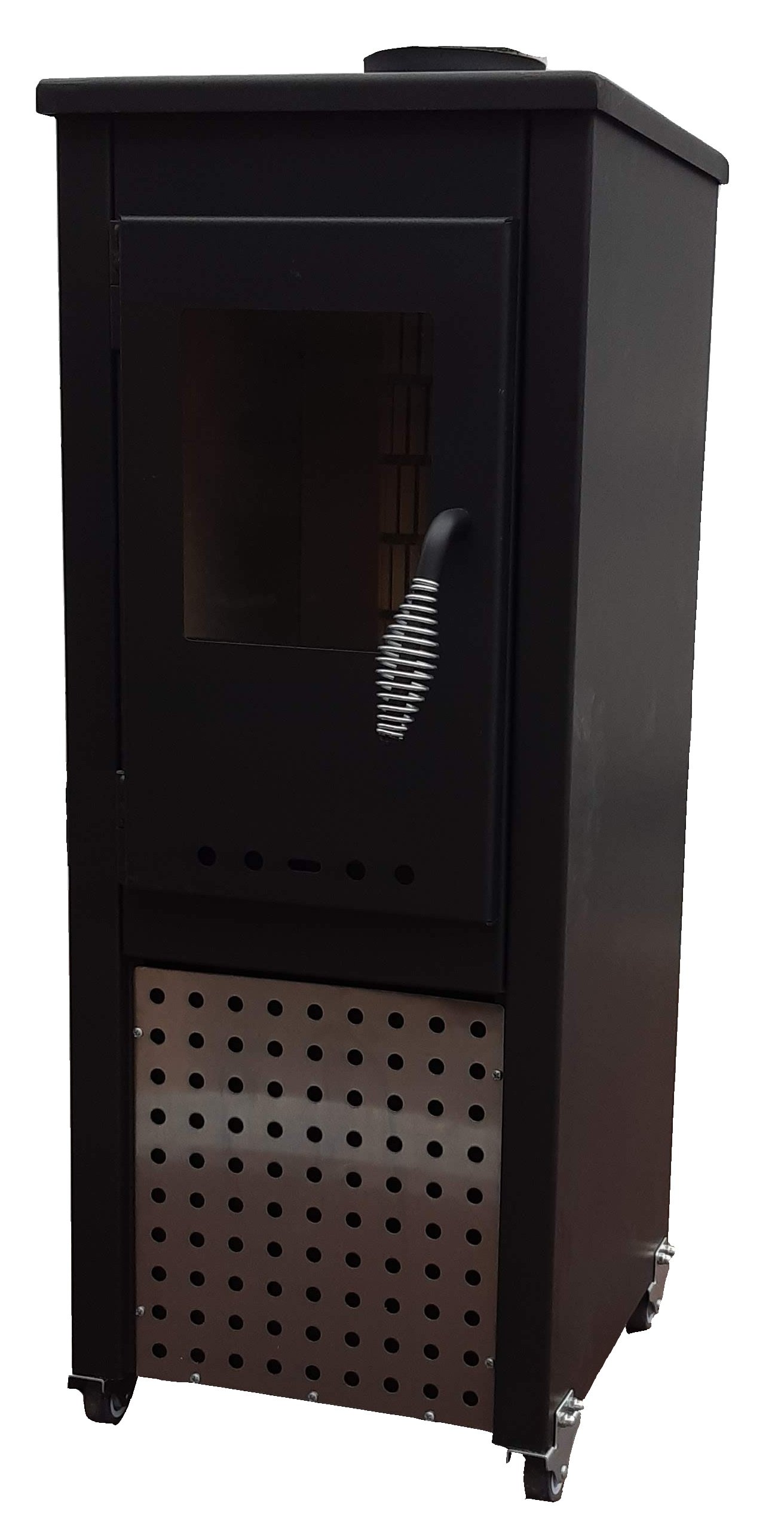

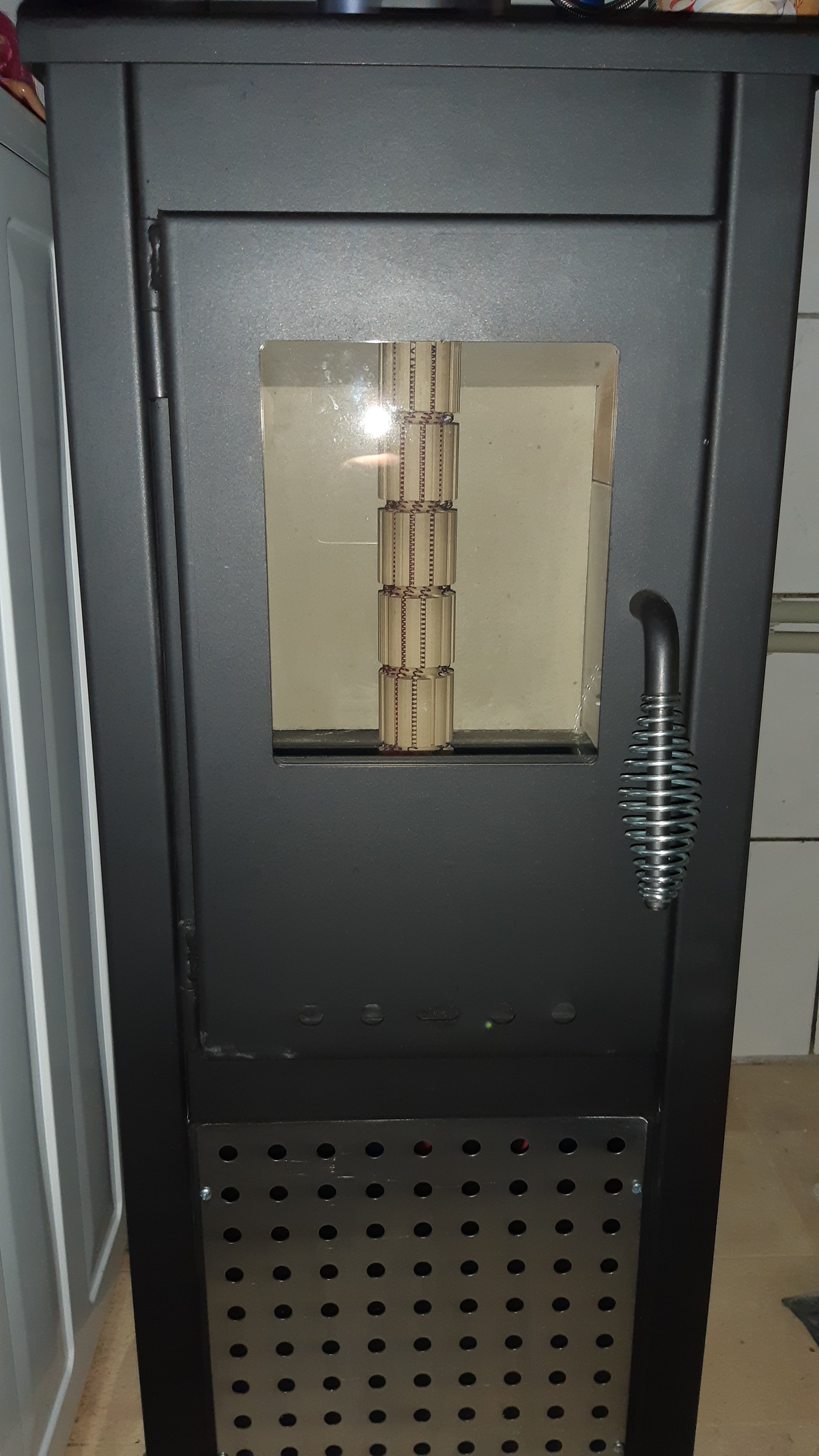

Re: Ohřev bojleru
Zcela bez problémů i bez regulace non-stop celý den na 2300Wp.
Spirála to vydržela bez problému i předchozí verzi jen s malými průduchy.
Výrobce původní verze ale příliš zvedl cenu, tak to pro zájemce o využití přebytků bastluju takhle doma sám.
Nyní je to s klasickým vývodem 125mm nahoře kouřovodem - s možností sekundárního ohřevu jinam - do vedlejší místnosti.
Zapojení
Původní kamna na dřevo mají výkon kolem 5kW tedy 2,3kWp (testované na 2,25kWp) není vůbec žádný problém.
Je to snadno ovladatelné prostorovým termostatem analog, nebo i s přepnutím na dálku přes wifi.
Tohle je verze rovnou na DC - je zcela jasné k jakému ohřevu vody to přidávám - tak nebudu dělat nekalou reklamu
nyní by to tak opravdu bylo.
Dávám to sem jako inspiraci - že to může být stejným způsobem i AC verze k jakémukoliv regulátoru
Zapojení

Ta spirála normálně přece topí v úzké trubce uvnitř bojleru a také na vzduchu (voda tu trubku pouze obklopuje)
Chlazení je uvnitř té trubky minimální a keramická tělesa dosahují velmi vysokých teplot.
Takhle na vzduchu je to přece chlazené mnohem lépe

Ano, jistě je mnoho možností, ale ventilátor starých akumulaček versus levné polsko-čínské regulátory - to je trošku potíž...misa84 píše: sob čer 15, 2024 9:05 pm
Není lepší zapojit rovnou stará akumulační kamna a ventilátorem řídit teplotu v místnosti?
Tohle má půdoris cca 40 x 40 a váží to cca 50kg a lze tam doplnit cihly.
Je to na kolečkách, lze s tím přejet.
Kamna v Bauhaus 5000Kč, spirála 800Kč ostatní doma ze šuplíků.
Je velmi mnoho variant. Nyní jsem objednal u Brna poctivý litinový radiátor a zkusím napodobit radiátory z 80.let s několika litry oleje
Jak to rozhýbu, tak to vyfotím a dám sem.
Jisté je však to, že samotný radiátor je cenově o několik levelů výš...
