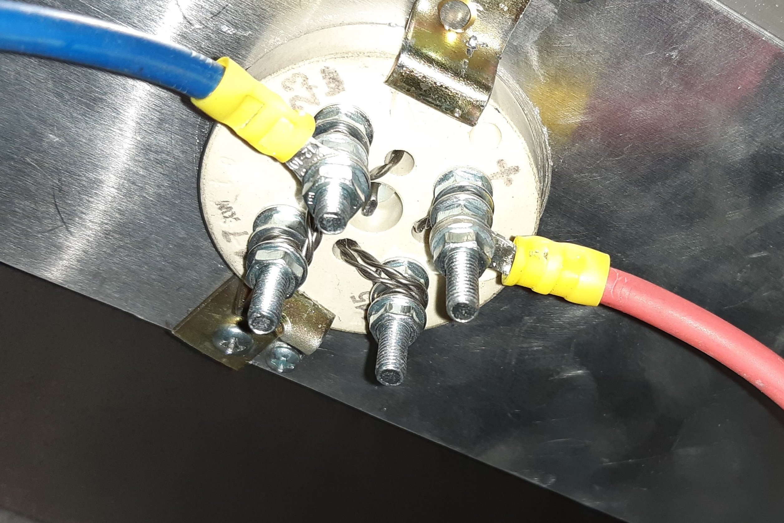

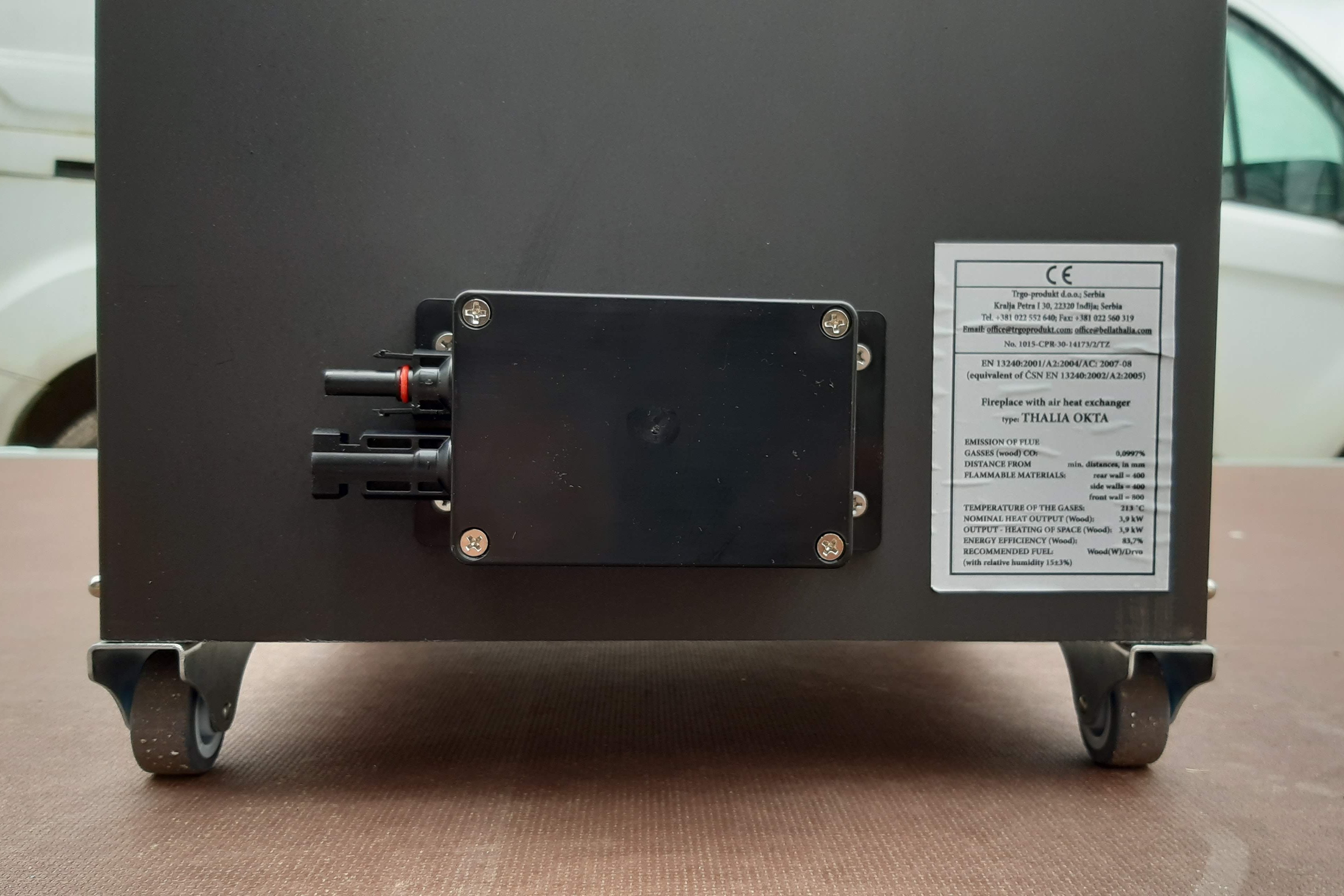

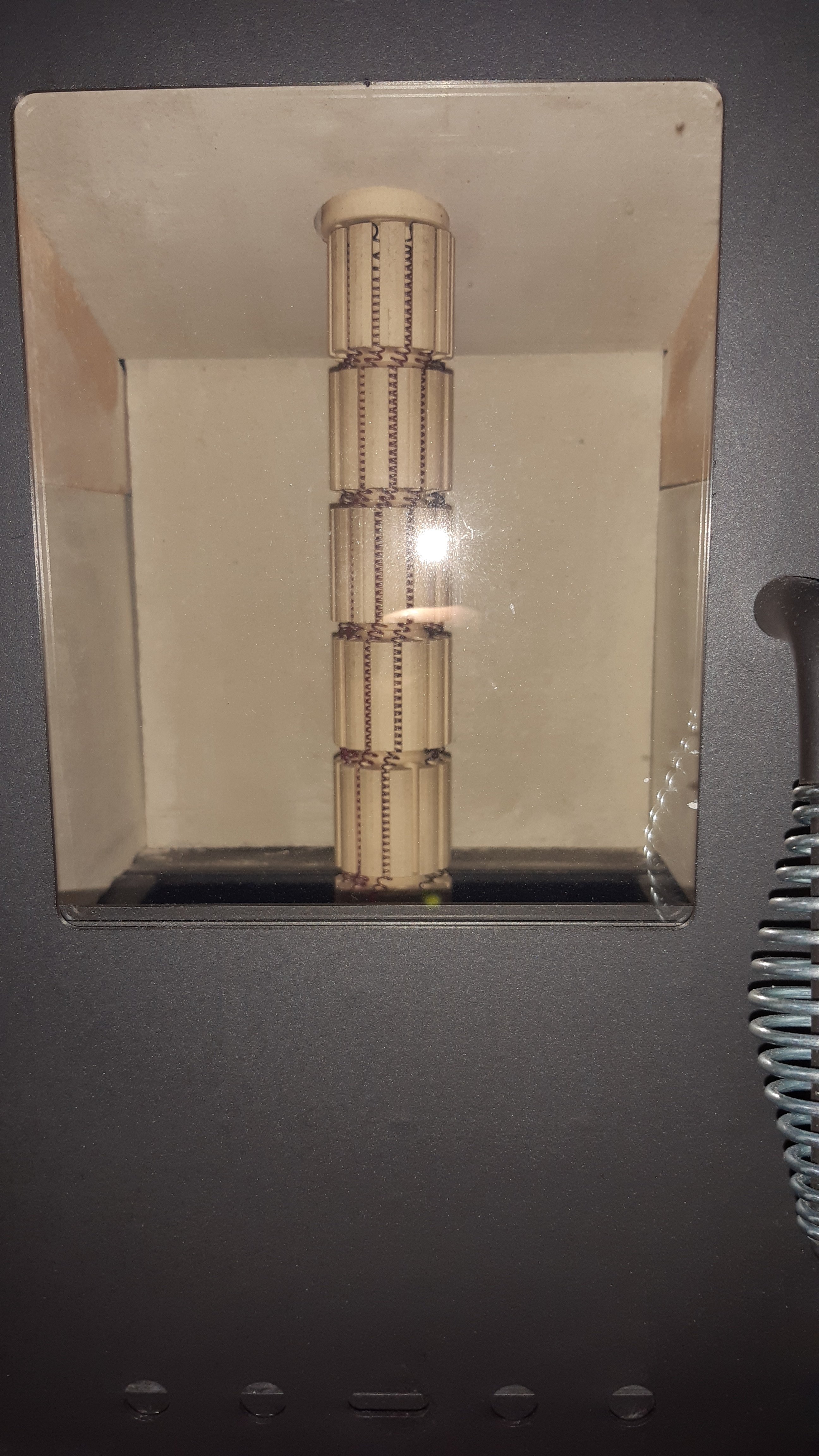

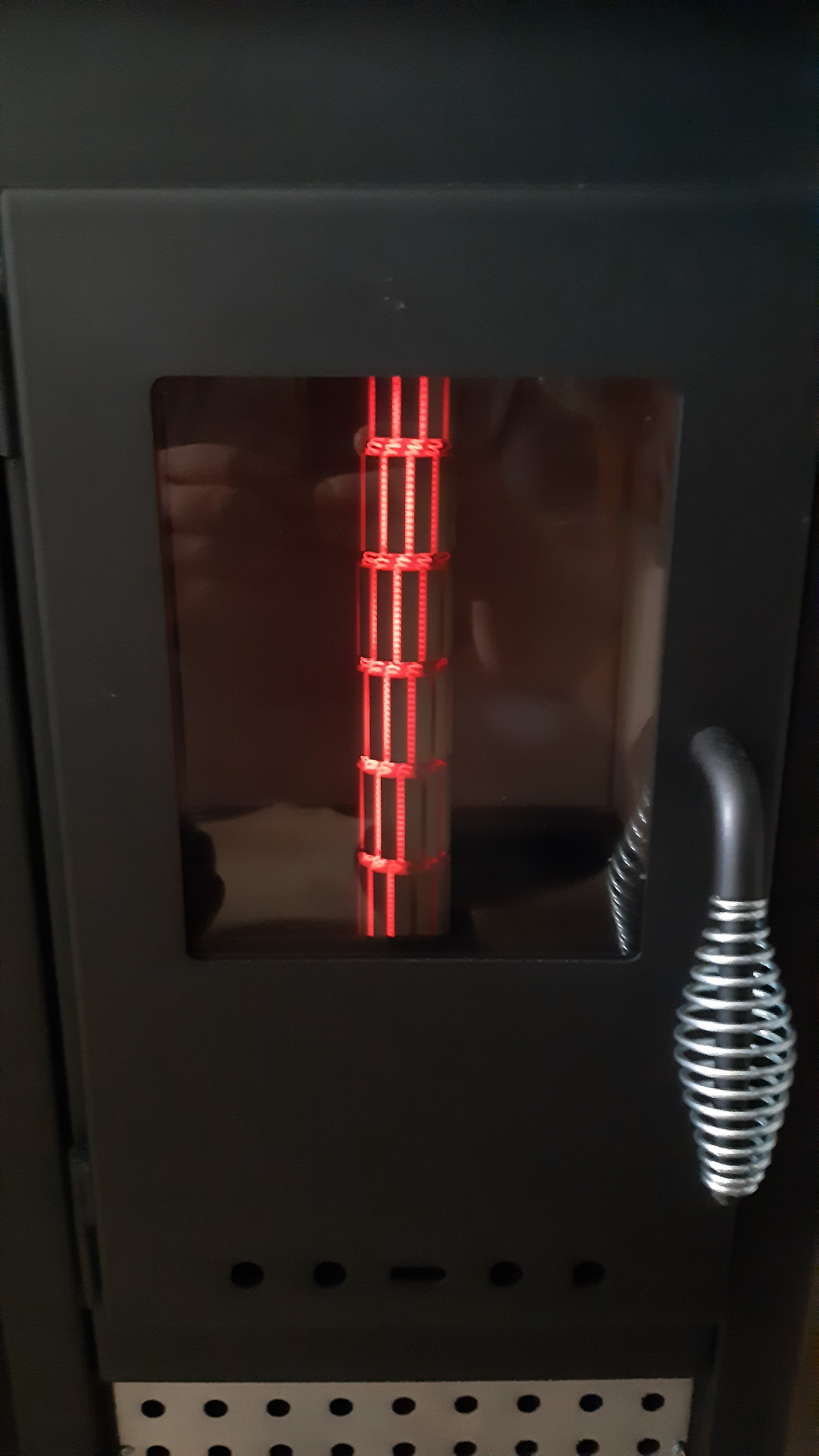

Zcela bez problémů i bez regulace non-stop celý den na 2300Wp.
Spirála to vydržela bez problému i předchozí verzi jen s malými průduchy.
Výrobce původní verze ale příliš zvedl cenu, tak to pro zájemce o využití přebytků bastluju takhle doma sám.
Nyní je to s klasickým vývodem 125mm nahoře kouřovodem - s možností sekundárního ohřevu jinam - do vedlejší místnosti.
Zapojení
Původní kamna na dřevo mají výkon kolem 5kW tedy 2,3kWp (testované na 2,25kWp) není vůbec žádný problém.
Je to snadno ovladatelné prostorovým termostatem analog, nebo i s přepnutím na dálku přes wifi.
Tohle je verze rovnou na DC - je zcela jasné k jakému ohřevu vody to přidávám - tak nebudu dělat nekalou reklamu :) nyní by to tak opravdu bylo.
Dávám to sem jako inspiraci - že to může být stejným způsobem i AC verze k jakémukoliv regulátoru ;)
