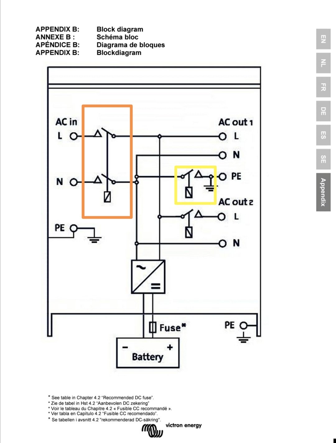

Re: Přepínání sítí 2 měniče a společný N
Může mi, prosím, někdo vysvětlit jak pracovat v rozvodu s N vodičem AC OUT1 Victronu MP2?
Vnitřní zapojení viz obrázek.
Doma mám síť TN-(C)-S, resp TN-S.
Část okruhů je nechráněných, N vede z můstku přímo do spotřebičů.
Část okruhů je chráněných, N z můstku vede přes chránič do spotřebičů.
Use case Victron Multiplus II:
1) Pokud je připojena síť na AC IN, GND relay je rozpojeno a TN-S je průchozí na AC OUT 1
2) Pokud není připojena síť na AC IN, GND relay je sepnuto, tím jedna z "fází" za trafem uzemněna na PE
(tím je tam vytvořeno L+PE+N, TN-C-S
Z toho jsem absolutně zmatený, jaká síť na AC OUT1 to vlastně bude...???
Jak teda naložit s tím N(out), když v offgridu tam v podstatě vzniká nová TN-C-S...???
Budu stavět 3F, takže bych N nejraději všude pospojil a přepínal jen fáze..... ale neeeeeevííííím
EDIT: jde též o to, že při offgridu se rozejde frekvence se sítí, tak aby nedochálo k přetížení N...

poloostrov v módu AC IGNORE
- Příspěvky: 2608
- Reputace:464
Kdyby to bylo moje, a kdyby to bylo ještě před fíčkama, tak bych určitě nic nepřepínal.
Pěkně poctivě bych všechny N dal pod šroubek a pořádně utáhl, protože upadlé N v 3f rozvodu je poukázka na slušný průser.
Přepínal bych jen fázové vodiče.
To přepínání N je takový divný koníček.
V nešťastných instalacích, kde je měnič až za fíčky, to jinak nejde.
Ale takových smolařů, co to tak mají zapojeno a mají fíčko třeba už ve sloupku před barákem (minimálně jeden takový člověk tady je a psal o tom), naštěstí není tolik.
A všude jinde to není dobrý nápad.
Skoro stejně špatný jako hrát ruskou ruletu, oženit se nebo udělat nějakou jinou podobně šílenou blbost.
Že se rozjede frekvence proti frekvenci gridu není podstatné. Podstatné je, aby se nerozjel vzájemný fázový posun jednotlivých fází proti sobě. To pak případně přetěžuje N.

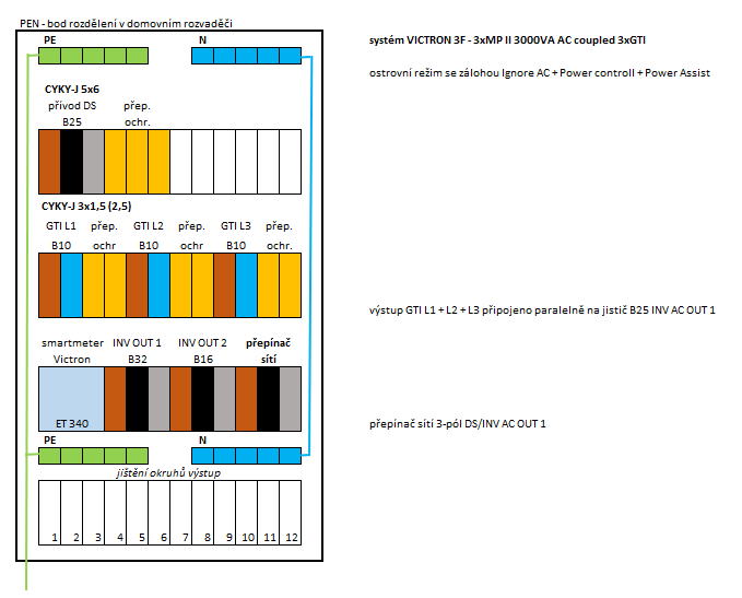

Je to stavba a instalace z roku 2007, zřejmě se to tenkrát tak dělalo standardně, nevím.
Přívod k MP2 bude před Fí, které je v domovním rozvaděči pouze jedno a na část okruhů...
Takže z AC OUT s N rychle zpátky na N můstek FVE rozvaděče, vše spojit a použít 3-pól hager..(budu mít jen manuál)?
- Radar
- Příspěvky: 1118
- Reputace:58
Takto je OK...?
- Příspěvky: 2608
- Reputace:464
Ten obrázek jsem nekontroloval.
Ale popis (všechna N dohromady, přepínat jen 3 fázové dráty) je podle mě OK.
Taky mám mechanický vexl. A shodou okolností taky Hagera. Spokojenost.
- Radar
- Příspěvky: 1118
- Reputace:58
V RD je instalace už starší, nejsou tam žádné prepetovky, tak ji plánuju na AC grid přívod dát sem..
Jednu změnu bych tam ale udělal, ne jistič AC In gridu, ale hlavni vypínač s vyrážecí cívkou...

To se mi nezdá, měniče mám od něj, můžu se zeptat, ale dle mě to vychází z nějakého předpokladu instalace pro lodě nebo tak...soami píše: stř led 15, 2025 8:44 pmK danému nekonečnému "N" tématu - jelikož @Radar plánuje Victron : na školení Victron u p.Kolaříka bylo prezentováno, že za Victronem se N už nemá uzemňovat, jelikož to Victron řeší přes vnitřní zemnící relé - samozřejmě jen pokud je na vstupu PE. Výsledkem je, že proud se po N vždy vrací do Victronu, což je údajně preferovaná varianta, kvůli správnému měření a eliminaci přetoků. Takže N z Victronu rovnou na jednotlivá fi/neuzemněný můstek. Nemůžu potvrdit ani vyvrátit - jen poznámka do placu...
V každém případě bedna MPII je uzemněna na HEP. Propojené PE a N(uzemněním jednoho pólu výstupu trafa) na výstupu drží jen to GNS relé a to se mi nezdá, v rizikové 3F konfiguraci tím tuplem. Co se stane, když se vnitřní GND relé po..re?
Na AC OUT MP II vzniká jakýsi """podružný"""" bod rozdělení. A možná právě proto, že v určitých stavech je AC OUT spojen s AC IN, v určitých ne,
tak si to měnič řídí a to GND relé se spíná a rozpíná.
Proto jsem psal o tom totálním zmatení jak s tím zapojením naložit.
