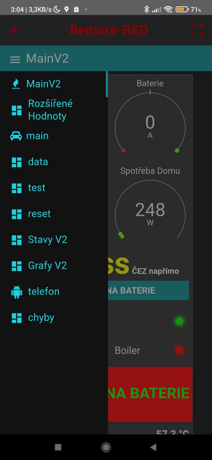

Re: NodeRed programování
Jak upravit rozlozeni dashboardu? Zobrazil jsem si dashboard pres aplikaci remote red na tabletu ale je to tam tak divne rozlozene potrebuji to upravit jen nevim jak
- skybor
- Příspěvky: 1523
Asi bude třeba odzkoušet jaká je ideální šířka skupin prvků pro zobrazení na tvém tabletu. Mi se osvědčla pro zobrazení na mobilu šířka 6. A podle toho upravit layout.
viz: viewtopic.php?p=217377#p217377
- mmv
- Příspěvky: 226
- Reputace:24
- Lokalita: východ Prahy
- Výkon panelů [Wp]: 13500
- Lokalita:východ PrahySystémové napětí:48VVýkon panelů [Wp]:13500 Kapacita baterie [kWh]:20
v NR si můžeš udělat několik dashboardu, když se u nás doma vyskytovali různě velké telefony a tablety (než jsem získal několik kousků samsungů J5)
tak jsme měli třeba čtyři různé dashboardy, jeden na 5,1" obrazovku, jeden na 6", jeden na 7" tablet na stojato, další na 10" naležato, stačilo v menu na tom kterém přístroji vybrat patřičný dashboard vyrobený na míru té které obrazovce mladej tam má teď už spíš bordel na kterém testuje různé grafické výtvory
- ElektroEzs
- Příspěvky: 3198
- Reputace:131
- Lokalita: okolí Teplic
- Výkon panelů [Wp]: 8340
Super, pohraju si s tim. Diky

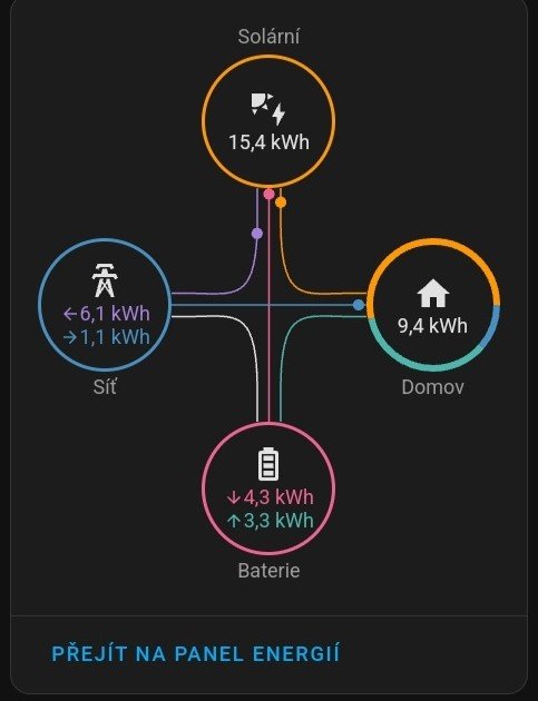

- skybor
- Příspěvky: 1523
Neumíte někdo v Node-RED udělat takovýhle Energy Panel?
- Smat82
- Příspěvky: 2
- Registrován: pon dub 22, 2024 10:29 am
- Lokalita: Trnava
- Lokalita:Trnava
Môžem ta aj ja poprosiť o zaslanie. Rad by som si to importol a pozrel. Chcem vytazovat infrapanely. ĎakujemPaulob píše: sob kvě 27, 2023 12:02 pmNeboj, vím jak se dělá export.flogy píše:Šlo by to prosím vyexportovat do JSON-u? Jde to udělat z menu vpravo nahoře a pak Export.Paulob píše:Já teda nejsem žádný programátor, z jazyků umím jen Rapid. Ale ty "nóudy" celkem začínám chápat. Psaní kódu do funkcí mi dělá hlavně syn.
Posílám ukázku mého vytěžování do bojleru.
Záměrně jsem to oddálil aby to šlo vidět celé.
Já už to mám docela hodně překombinované a šité na míru pro své osobní potřeby, nemyslím že to využiješ. Ale klidně ti to pošlu pro inspiraci, ale až v podvečer jak budu u kompu.
- Paulob
- Příspěvky: 303
- Reputace:44
- Lokalita: Ostrava
- Výkon panelů [Wp]: 26025
- Kapacita baterie [kWh]: 21,6
- Bydliště: Ostrava
- Lokalita:OstravaSystémové napětí:48VVýkon panelů [Wp]:26025 Kapacita baterie [kWh]:21,6
Bohužel už nemám žádnou původní verzi a nová už je zas kompletně překopaná, vše se tam posílá do vlastní aplikace abych to mohl sledovat a ovládat z mobilu i mimo domácí síť a nepotřeboval ten pomalý dashboard ( myslím pomalý vřes wrm z venku). Tak by ti to bylo teď k ničemu. A jinak jak už jsem psal jinde tak jednotlivá relatka už spínám jen na základě nabíjení/vybíjení baterie a samozřejmě soc. Původní verze byla zbytečně překombinovaná.

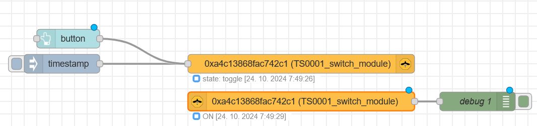

Zdravím.
Nevi někdo, jak programově měnit barvu buttonu?
Při kliknuti na button to překlopi činkeho zigbee smart switch a v mqtt in to vrati jeho stav ON nebo OFF.
Bych chtěl podle stavu toho switche měnit barvu buttonu.
Dik
Dik
- Příspěvky: 4722
- Reputace:316
msg.className které nastavíš na nějakou hodnotu a někde budeš mít nadefinované ty hodnoty a v template node budeš mít styly....
V template style budeš mít toto....
A pak v:
msg.className = green;
msg.payload = "Zeleny text";
nebo
msg.className = background_red;
msg.payload = "Menic nekomunikuje";
příklad:
Kód: Vybrat vše
<style>
.nr-dashboard-text.background_red{
background-color: red;
color: white;
.nr-dashboard-text.background_orange{
background-color: orange;
color: white;
.nr-dashboard-text.background_green{
background-color: green;
color: white;
.nr-dashboard-text.red{
color: red;
.nr-dashboard-text.orange{
color: orange;
.nr-dashboard-text.green{
color: green;
.nr-dashboard-text.white{
color: white;
.nr-dashboard-text.black{
color: black;
</style>A pak v:
nebo
příklad:
