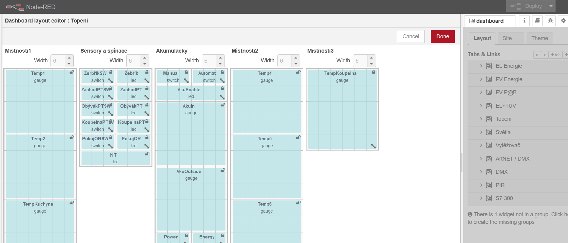

Když nahazim nějake uzly s gui jako button nebo gauge.
Jak je uspořadat k orazu svema abych je měl uspořadane na :1880/ui/#!/0

alebo použiť Dashboard 2.0 tu sa dá spraviť viacero podstránok

Re: NodeRed programování
Teprve začínám, ale o jiné verzi nevím. @alextccz dik. Koukám, že se mam ještě hodně toho učit.Nortonko píše: úte říj 15, 2024 10:36 amalebo použiť Dashboard 2.0 tu sa dá spraviť viacero podstránok
