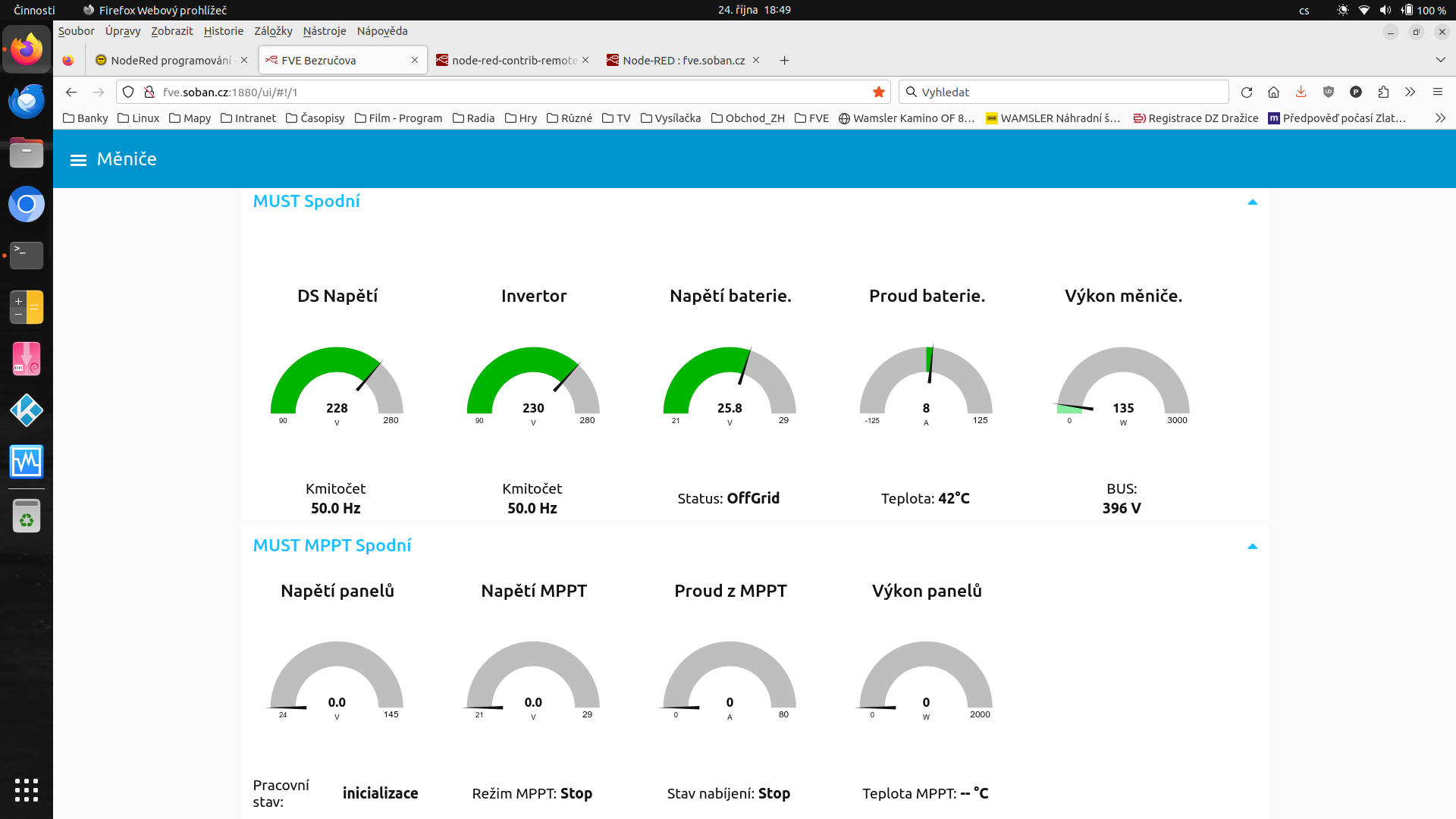

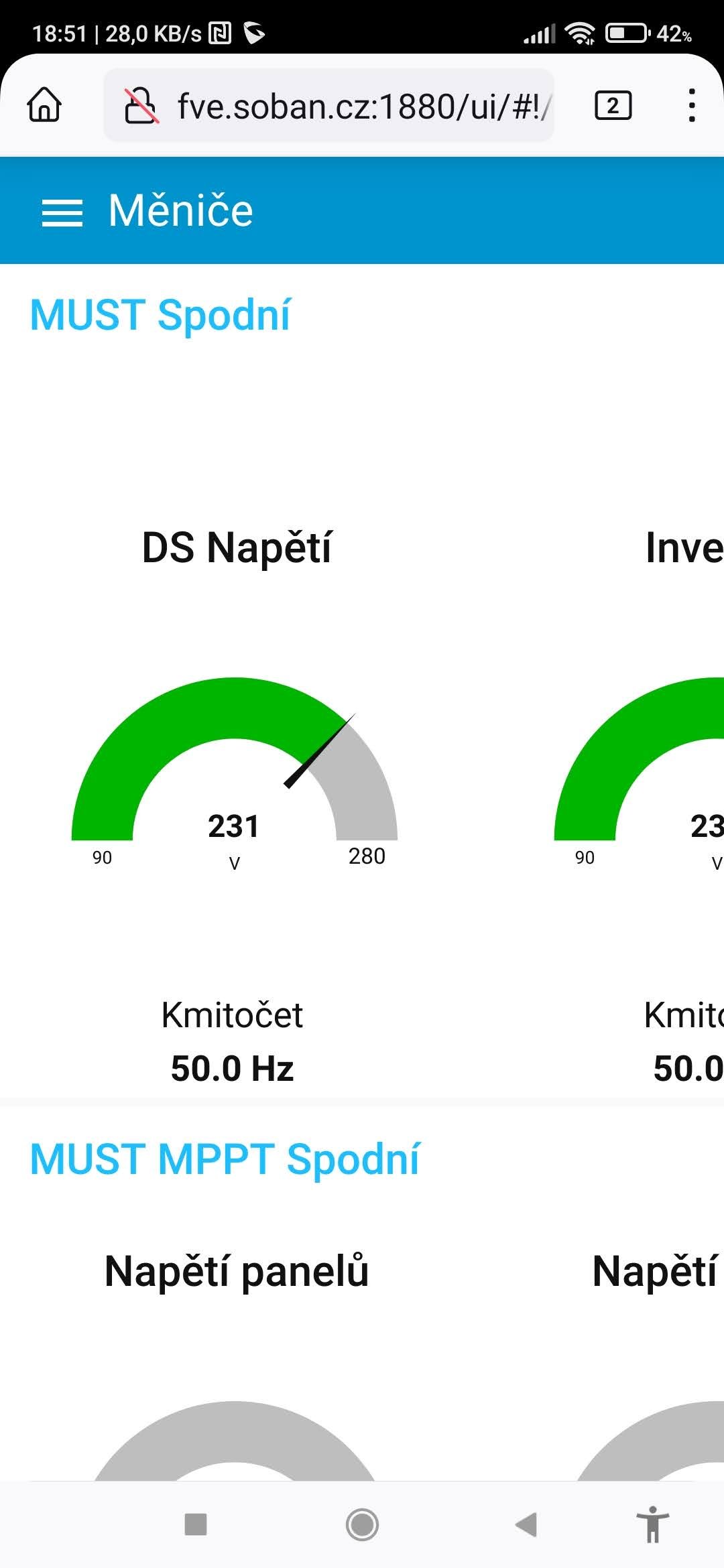

Já taky nerozumím proč cpát nějakou placenou aplikaci do mobilu když se na dashboard můžu normálně připojit z jakéhokoliv prohlížeče odkudkoliv.
Akorát na mobilu to není tak pěkné mám to navržené pro PC, ale prohlížet a nastavovat měnič přes to bez problémů jde jak jsem mimo.

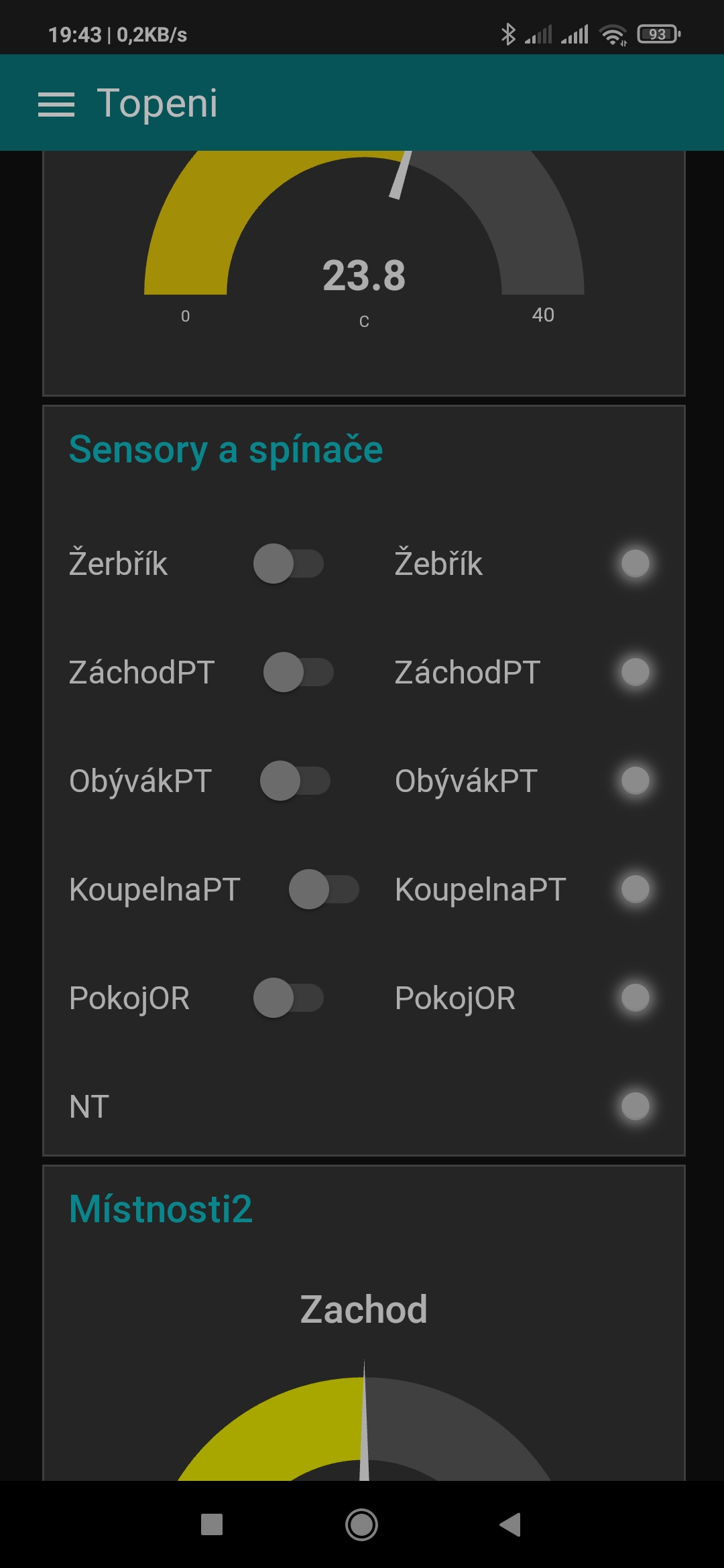

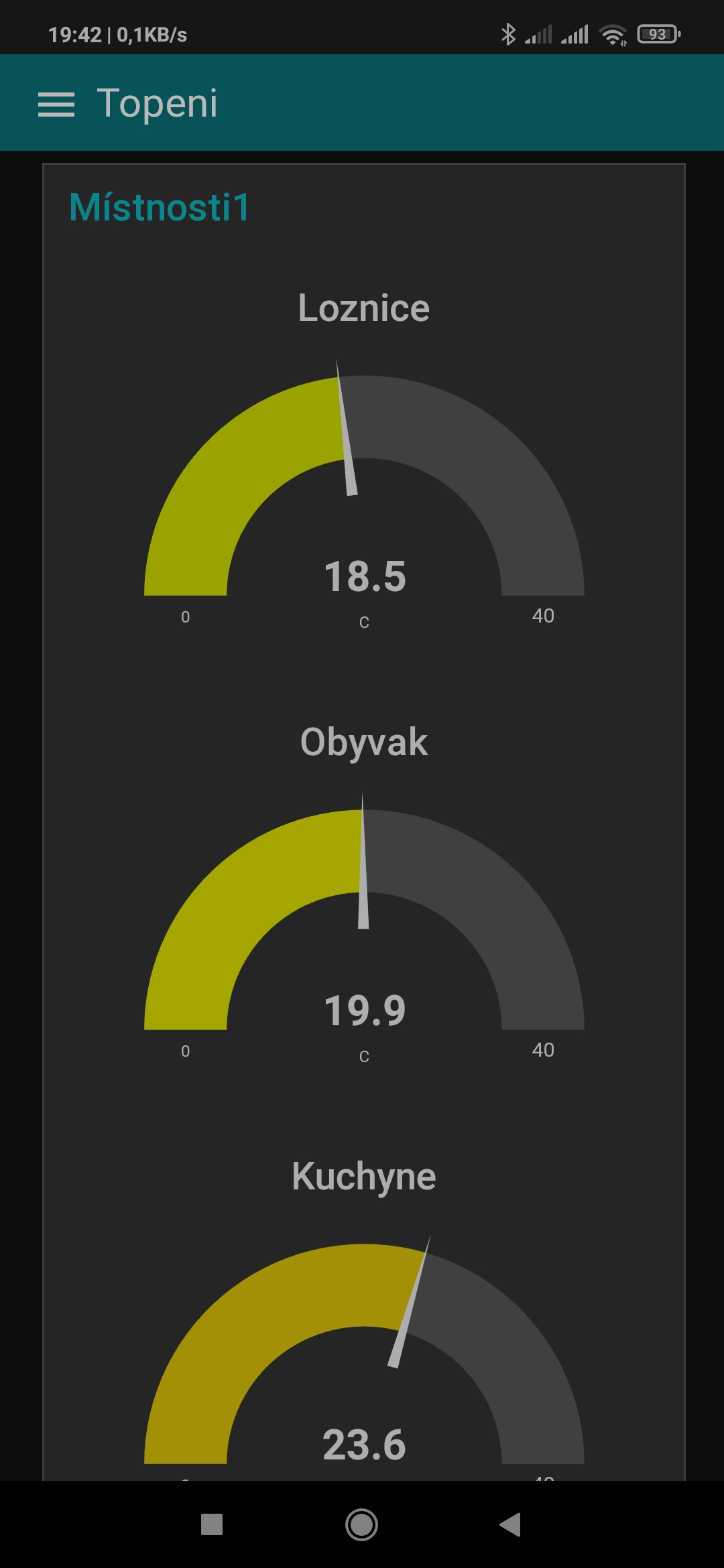

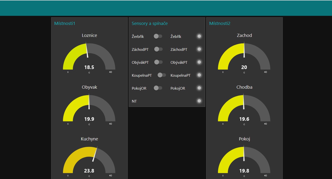

Jinak na to zobrazování dashboardu na mobilu mám takovou "fintu". Jednotlivé panely dělám ve sloupcích, které se pak zobrazují na PC vedle sebe, ale na mobilu pod sebou. Takže se pak jen roluje nahoru - dolu
