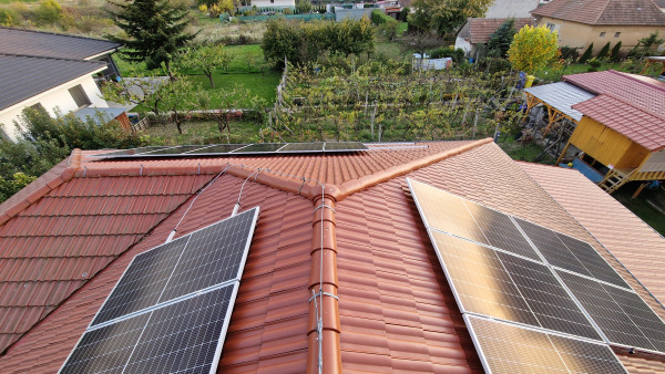

Foto akú mala takú dala, chcelo by to selfie tyč

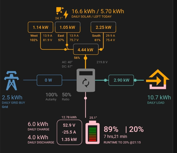

6x 460Wp na východ, 6x 460Wp na západ a 6x 555Wp na juh. Východ a západ paralelne na jeden MPPT.

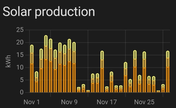

November extra mizerné počasie, dve tretiny mesiaca s výnimkou 4 dní úplný hnoj.

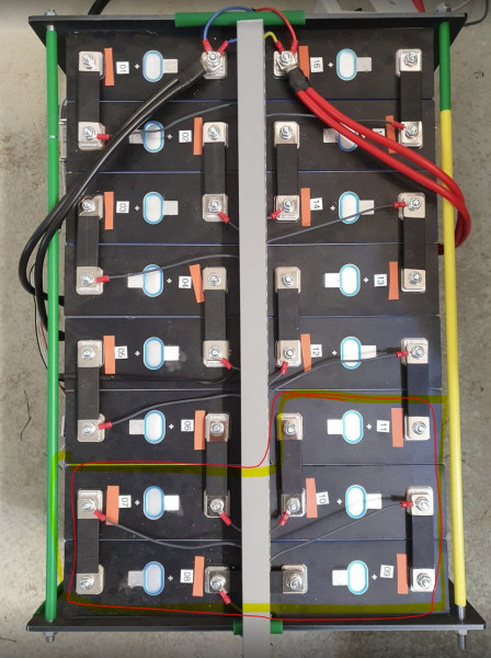

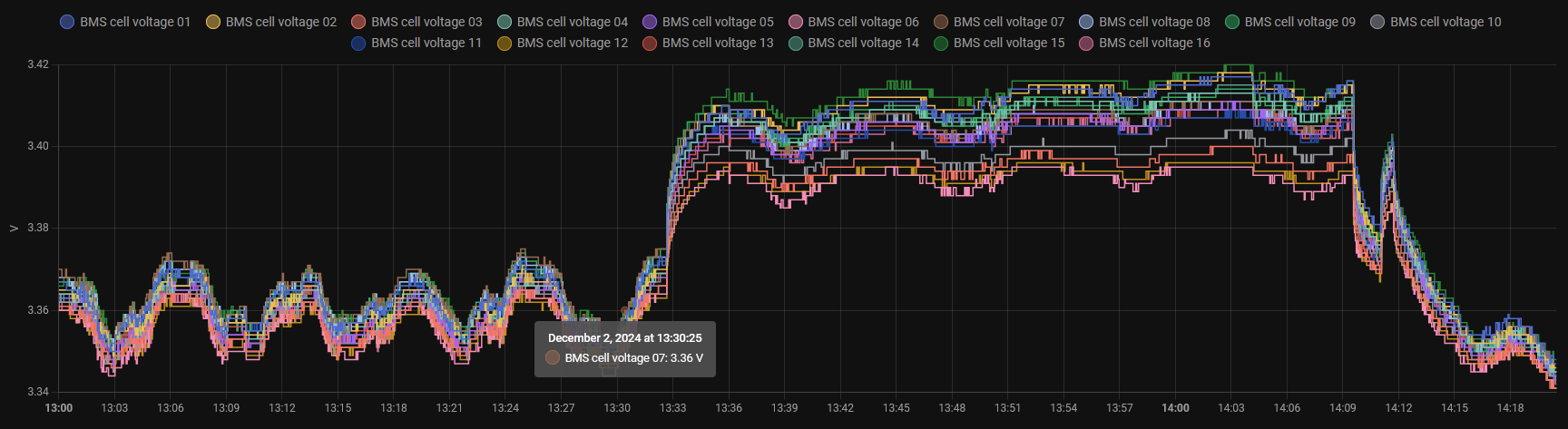

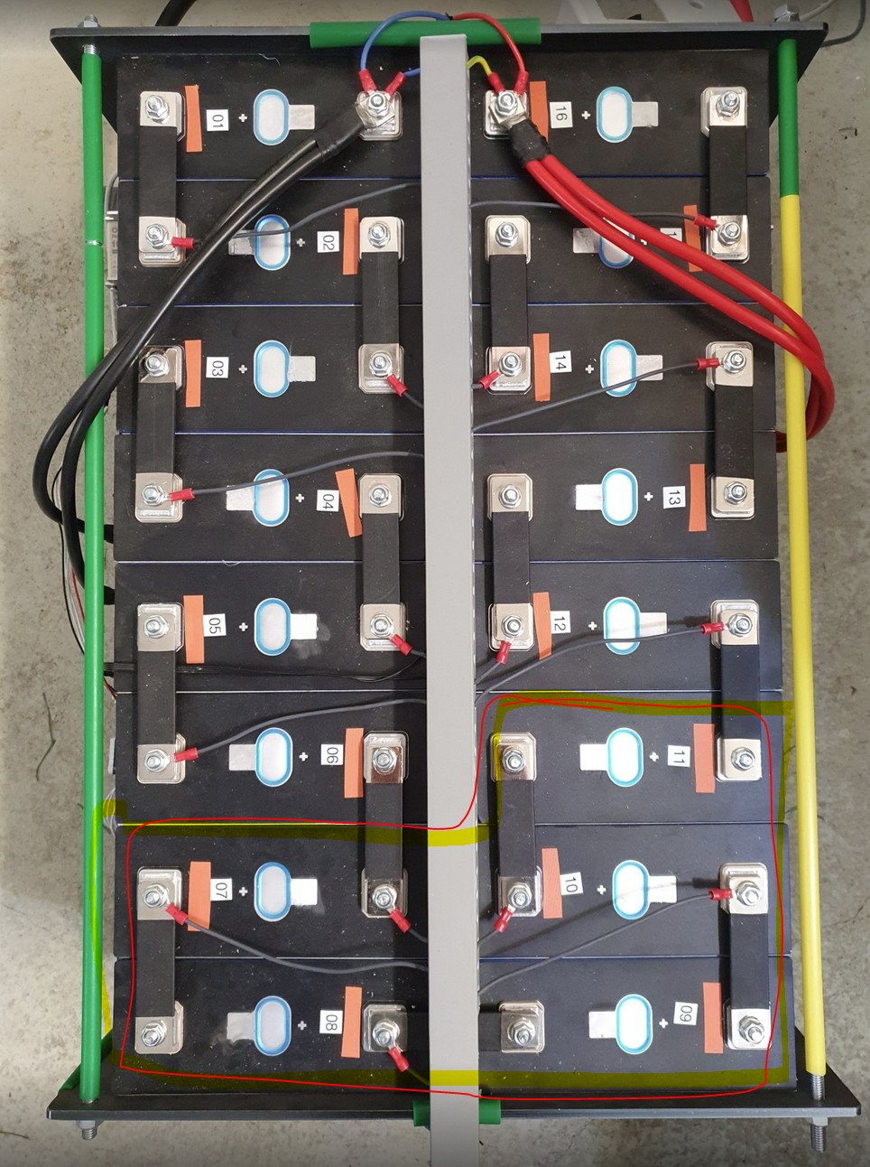

Po 2 mesiacoch bez top balancingu som si všimol že články najviac vzdialené od prívodov sú s napätím/kapacitou nižšie ako ostatné. Dnes nebol ešte čas vybalancovať, uvidím zajtra. Nestretli ste sa s niečím podobným? Že by zlý spoj medzi 6-7 alebo 11-12? Nechce sa mi veriť, že by som trafil takto vedľa seba články s nižšou kapacitou...

Me se deje to same uz jsem to tady resil. Za delsi dobu se to rozjede tak ze uz to nestiha JK balancovat a musel jsem externe

A mne zase naopak, na jednom koncovom póle maximum, na druhom minimum

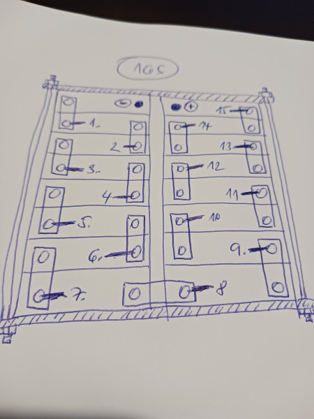

Zkus ty balanční vodiče dát stejným smyslem zapojení od 7 článku směrem k + pólu.TomHC píše: ned pro 01, 2024 6:48 pmPo 2 mesiacoch bez top balancingu som si všimol že články najviac vzdialené od prívodov sú s napätím/kapacitou nižšie ako ostatné. Dnes nebol ešte čas vybalancovať, uvidím zajtra. Nestretli ste sa s niečím podobným? Že by zlý spoj medzi 6-7 alebo 11-12? Nechce sa mi veriť, že by som trafil takto vedľa seba články s nižšou kapacitou...

FRSO: dobrý nápad, to som si vôbec neuvedomil. Ale nebudem to prerábať za jazdy, počkám na pár dní temna.

Asi takto nějak

Samozrejme som neodolal a hneď ráno som to prerobil
Tak dám report poobede.

Tak teraz sú tie články v hornej časti grafu, zrejme teda aj externý balancer to reálne postupne rozbalancoval namiesto balancovania

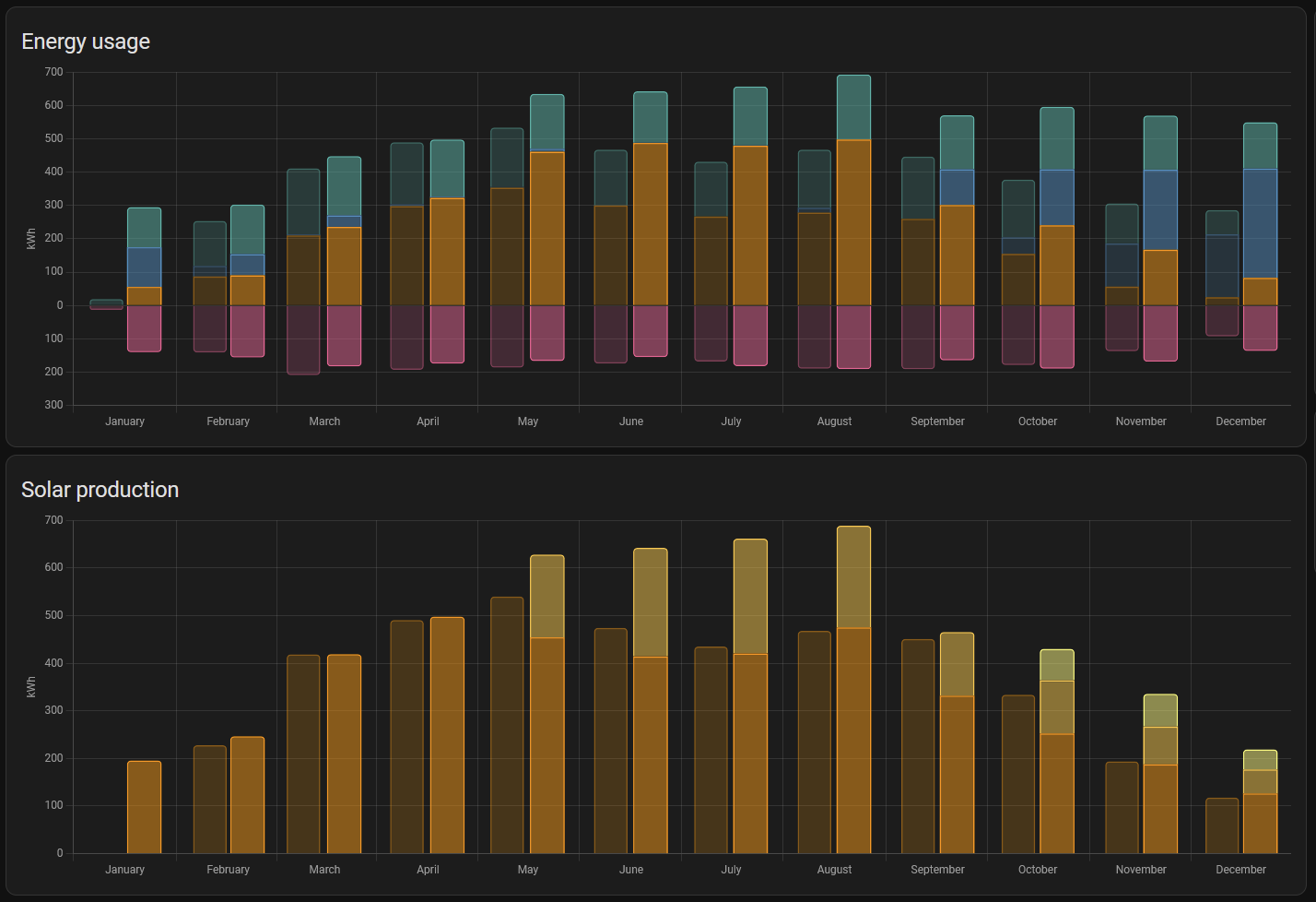

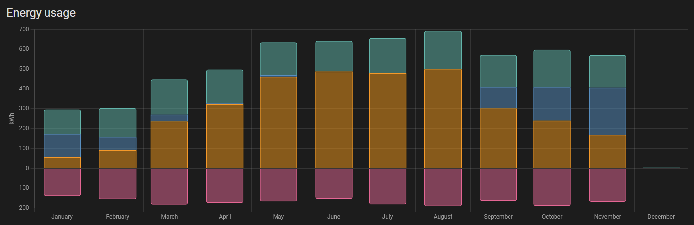

Tak keď tu už zopár ľudí rekapitulovalo, idem trochu aj ja. Za 2024 odobrané AC z FVE 4685 kWh (5431 kWh DC strana, 86% účinnosť celého systému), z DS 1061 kWh (z toho 471 kWh auto, takže 590 kWh do domácnosti). V máji som pridal meranie DC per string, 22.8. pribudol domov e-golf, 10.10. som pridal druhý menič a prerobil stringy východ+juh na východ+západ (z existujúcich panelov) a pridal nové panely na juh, čím som sa dostal skoro na 9 kWp.

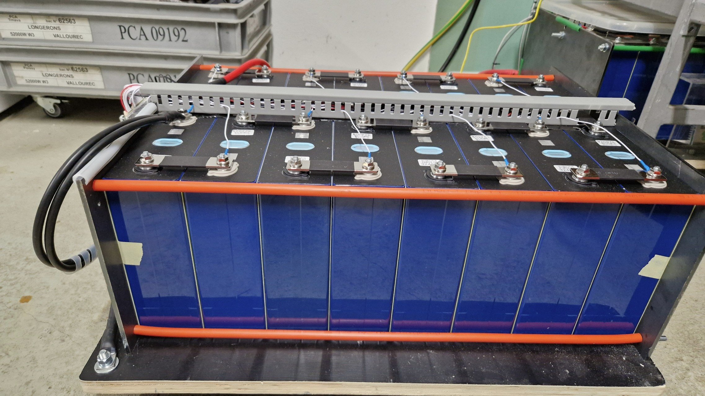

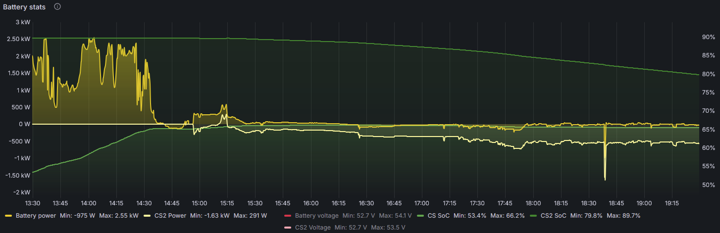

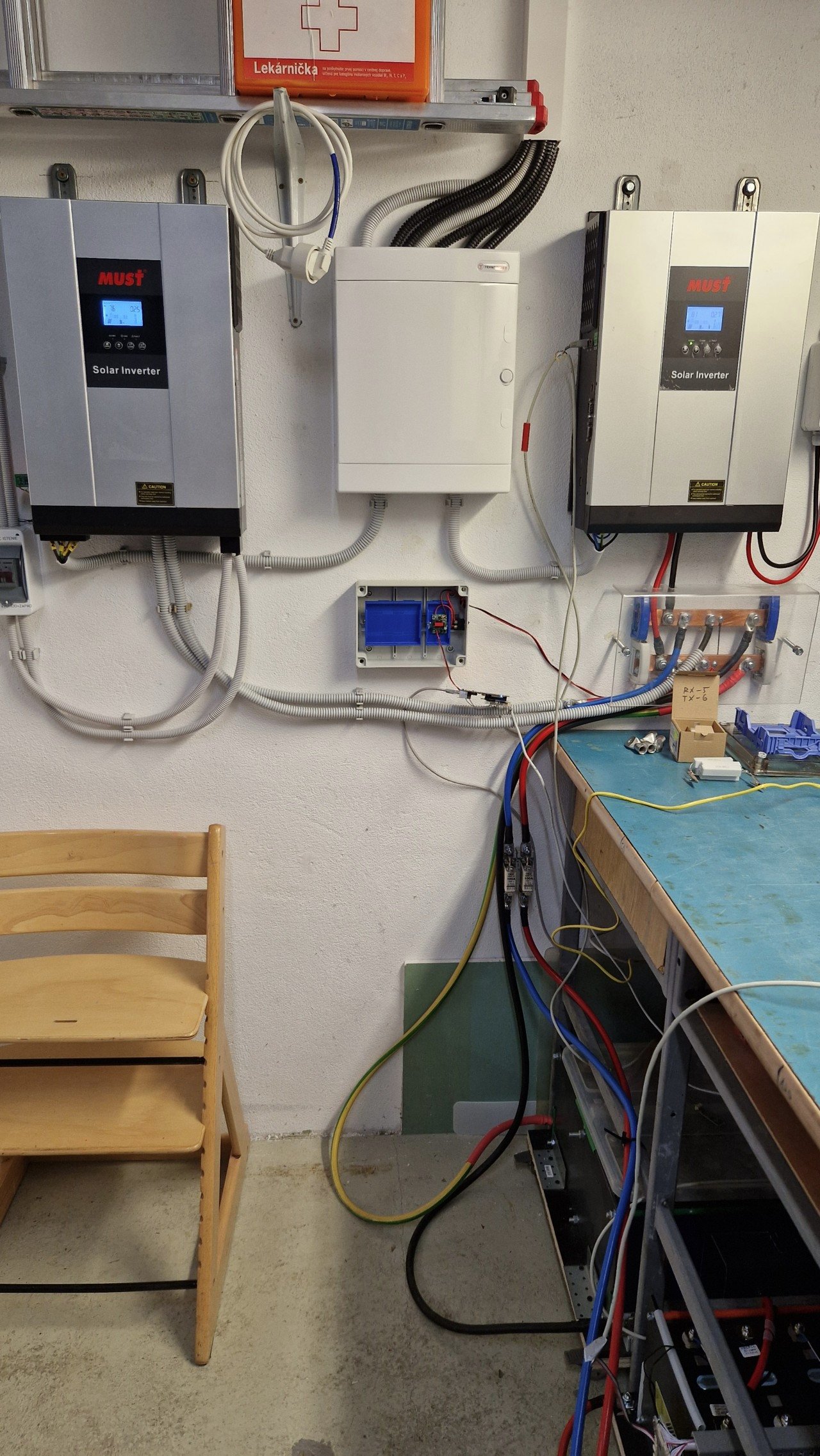

Aktualizácia - dnes som pripojil druhý LFP pack z článkov Envision HC-L315A 3.2V 315Ah B-grade, rovnaká BMS ako na prvom packu (JBD AP21S004 V1.2, novšia revízia), stiahnuté 6x M6 závitovky "s citom" len aby sa to nerosypalo. Stará baterka mala SoC 65%, nová cca 90%, napätie bolo asi na desatinu rovnaké. Do starej začalo natekať asi 10A a postupne to kleslo, teraz sa starý pack drží stále na rovnakom SoC a nový to celkom logicky ťahá, starý sa aktuálne ešte "dobíja" výkonom cca 15W
Baterky do budúcna plánujem zakrytovať.
Každý pack má vlastný CurrentShunt, lebo JBD BMS driftuje pri prúdoch pod 1.5A (bypass, alebo výroba = spotreba). Oba sú pripojené cez RS485, na rovnakej zbernici je aj MUST #1, a pribudnú tam aj obe BMS cez projekt smart adaptéra z UART na RS485. A ak sa mi podarí cez software zmeniť modbus ID na MUST #2, tak aj ten.

Pěkné. Nějaká ta baterka navíc se vždy hodí
S myšlenkou hodit všechny měřené komponenty FVE na jednu RS485 lajnu si pohrávám taky. 4x MPPT od Epever už tak zapojené mám a šlape to suprově. Tak ještě 3x BMS přes ten UART/RS485 adapter a asi i nějaký ten Shunt (možná jen jeden kolektivní).

Moc hezký. Jen mne překvapuje, že to stahujete nahoře a dole, já jsem dával šroubovice do cca 1/4 a 3/4 výšky baterie. Přijde mi to rozumnější.

Dík, je to 5mm oceľ, nemyslím že sa to bude prehýbať. Ale inak nepíšeš zle, tretiu už budem robiť tak
