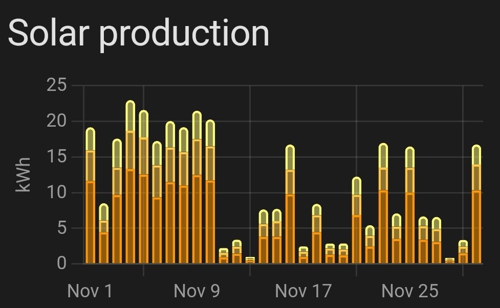

November extra mizerné počasie, dve tretiny mesiaca s výnimkou 4 dní úplný hnoj.

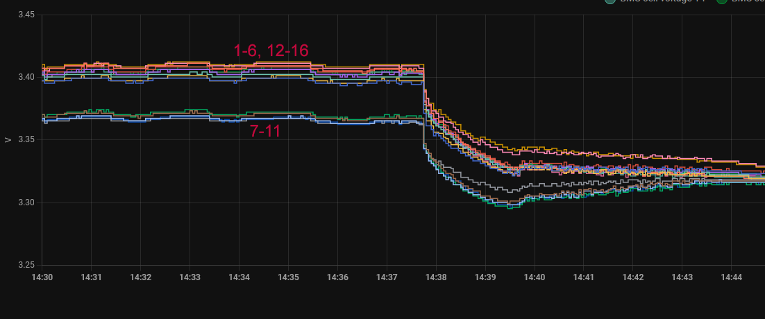

Po 2 mesiacoch bez top balancingu som si všimol že články najviac vzdialené od prívodov sú s napätím/kapacitou nižšie ako ostatné. Dnes nebol ešte čas vybalancovať, uvidím zajtra. Nestretli ste sa s niečím podobným? Že by zlý spoj medzi 6-7 alebo 11-12? Nechce sa mi veriť, že by som trafil takto vedľa seba články s nižšou kapacitou...

Me se deje to same uz jsem to tady resil. Za delsi dobu se to rozjede tak ze uz to nestiha JK balancovat a musel jsem externe

A mne zase naopak, na jednom koncovom póle maximum, na druhom minimum

Zkus ty balanční vodiče dát stejným smyslem zapojení od 7 článku směrem k + pólu.TomHC píše: ned pro 01, 2024 6:48 pmPo 2 mesiacoch bez top balancingu som si všimol že články najviac vzdialené od prívodov sú s napätím/kapacitou nižšie ako ostatné. Dnes nebol ešte čas vybalancovať, uvidím zajtra. Nestretli ste sa s niečím podobným? Že by zlý spoj medzi 6-7 alebo 11-12? Nechce sa mi veriť, že by som trafil takto vedľa seba články s nižšou kapacitou...

FRSO: dobrý nápad, to som si vôbec neuvedomil. Ale nebudem to prerábať za jazdy, počkám na pár dní temna.

Samozrejme som neodolal a hneď ráno som to prerobil

Tak teraz sú tie články v hornej časti grafu, zrejme teda aj externý balancer to reálne postupne rozbalancoval namiesto balancovania
