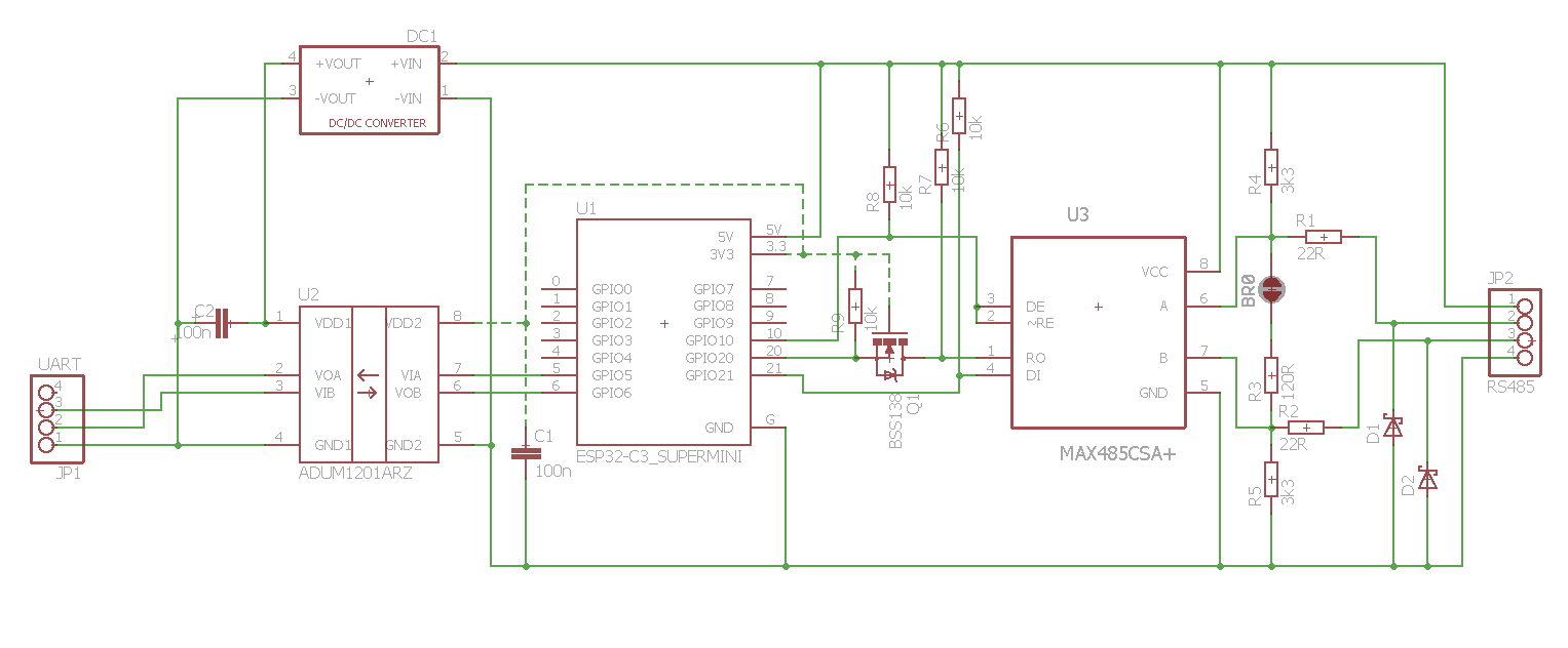

Nakoniec bude najjednoduchšie použiť izolovaný RS485 prevodník ADM2483. ESP32 sa môže napájať priamo z BMS, alebo aj cez spomínaný izolovaný DC-DC zdroj.

Takto nejako

Verzia z dostupnejších súčiastok, prvá várka dosiek je už vo výrobe.

Idem robiť 5ks, 2 pre seba, tri pôjdu ďalej. Ak to bude fungovať ako sa patrí (testovacia verzia funguje), tak to ponúknem v bazári. Len neviem ako sú tunajší členovia s montážou SMD.

Mám na RS485 linke MUST #1, 2x diyBMS-CurretnShunt a chcem tam pridať aj obe JBD BMS - jedna je aktuálne cez neizolovaný UART a druhá cez WiFi.Spíš mě zajímá, k čemu se to použije.

Čerstvo odskúšané, funguje na jednotku
Modbus device ID sa nastavuje v kóde, ale viem urobiť aj povedzme 3x solder bridge (alebo 0R 1206 rezistor) a bude sa dať vybrať v rozsahu napr. 100 - 107.

Update, práve som to nasadil do "produkcie", musel som vychytať nejaké muchy v YAML configu do HA. Vďaka skúsenostiam už viem ako vymeniť nejaké zariadenie v HA tak, aby zostali zachované entity IDs, takže ani dashboardy mi to nerozbilo
