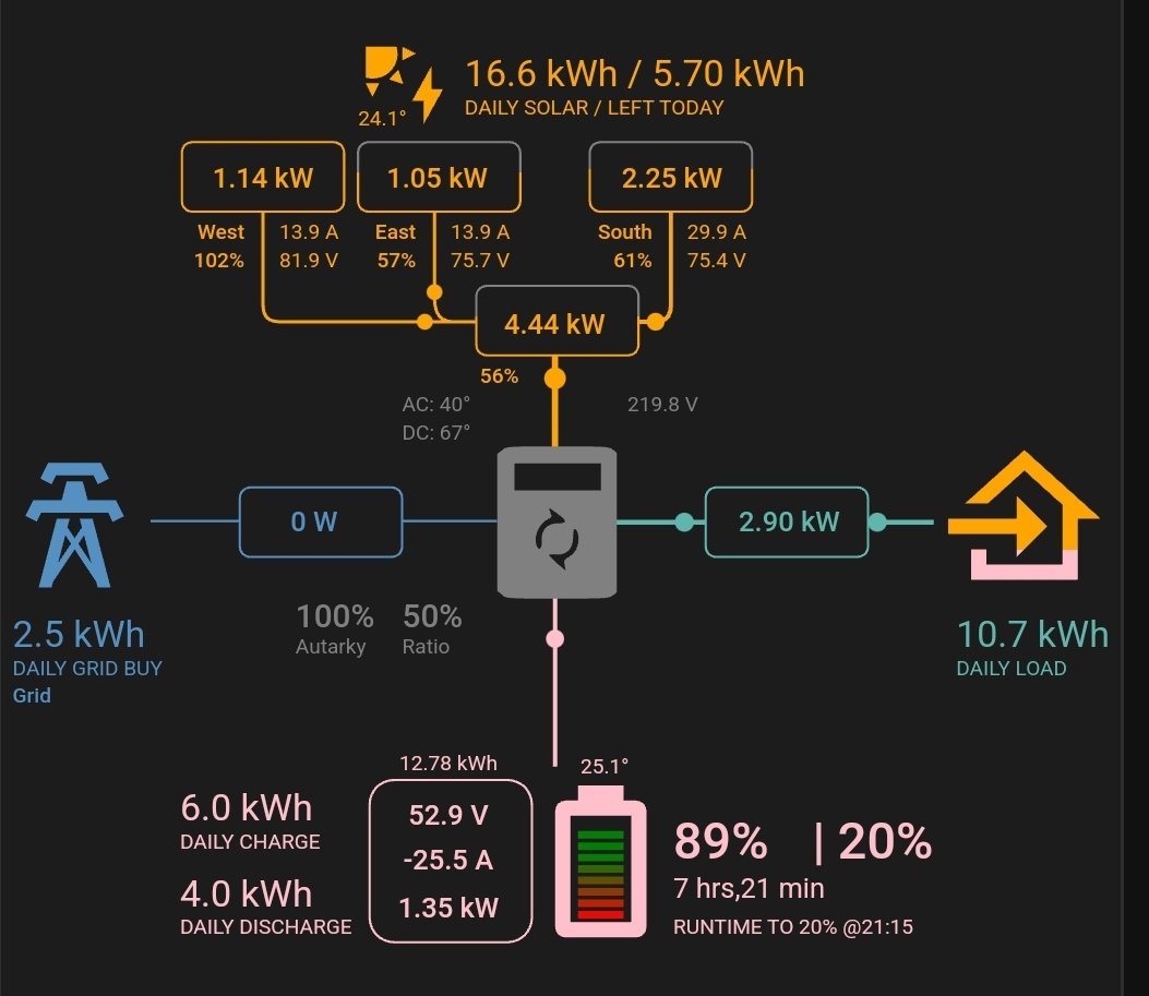

Len dva panely a hneď to cítiť

No, pěkně ti to dává. Super je to pokrytí všech stran. Taky jsem dneska něco přihodil na zkoušku na ZJZ, který nebyl pokrytý vůbec a hned bylo poznat to prodloužení výroby.

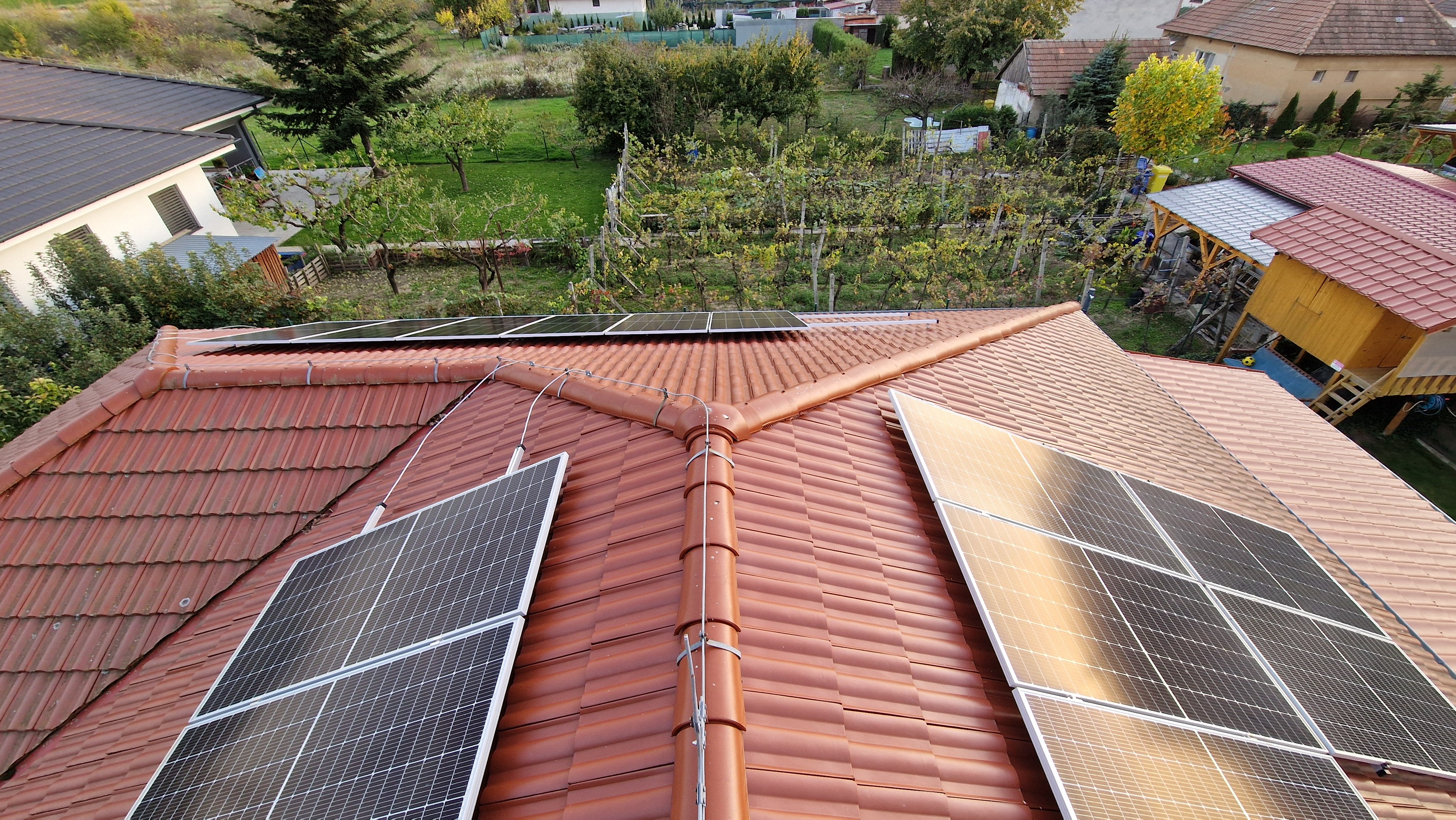

Foto akú mala takú dala, chcelo by to selfie tyč :mrgreen: 6x 460Wp na východ, 6x 460Wp na západ a 6x 555Wp na juh. Východ a západ paralelne na jeden MPPT.

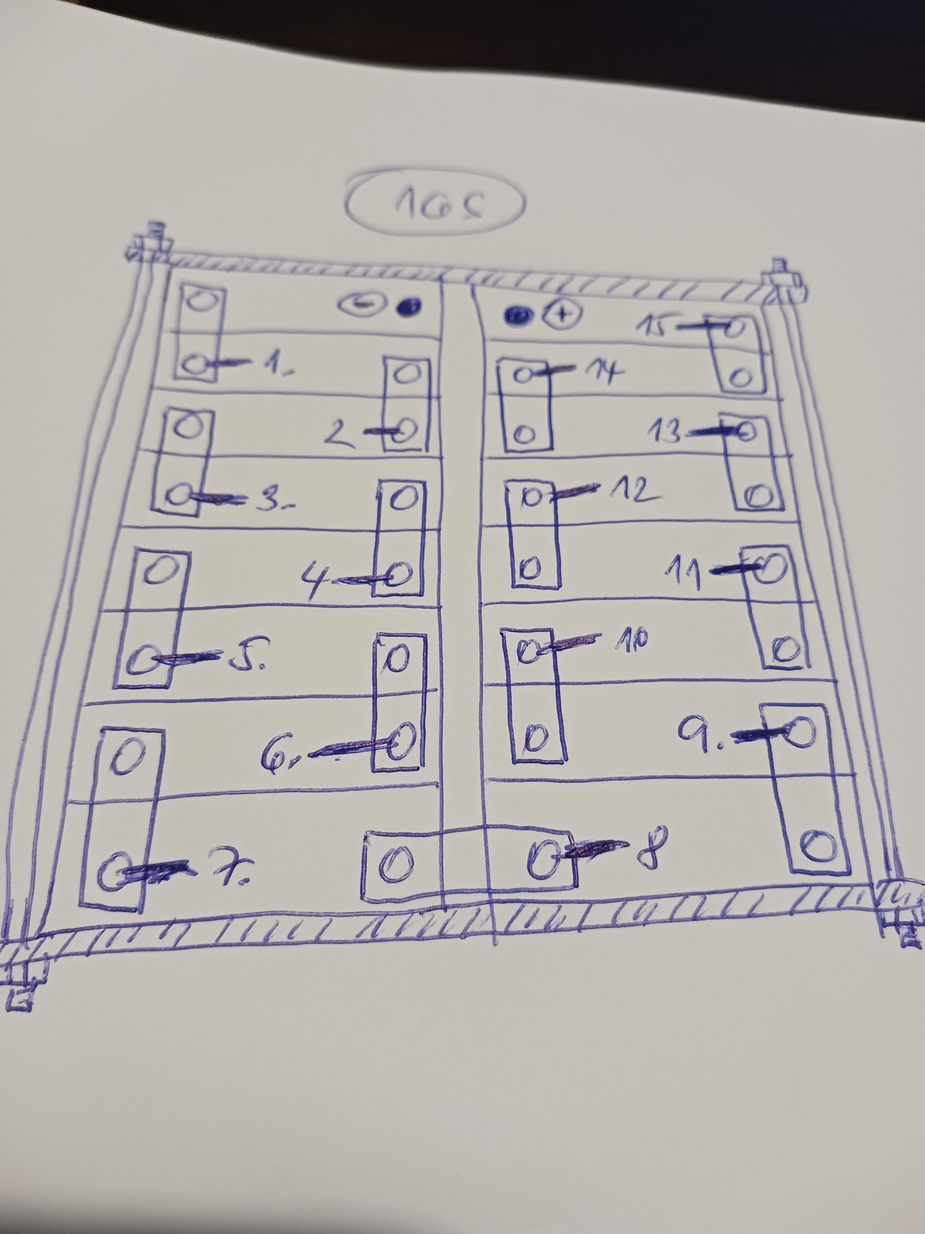

Po 2 mesiacoch bez top balancingu som si všimol že články najviac vzdialené od prívodov sú s napätím/kapacitou nižšie ako ostatné. Dnes nebol ešte čas vybalancovať, uvidím zajtra. Nestretli ste sa s niečím podobným? Že by zlý spoj medzi 6-7 alebo 11-12? Nechce sa mi veriť, že by som trafil takto vedľa seba články s nižšou kapacitou...

Me se deje to same uz jsem to tady resil. Za delsi dobu se to rozjede tak ze uz to nestiha JK balancovat a musel jsem externe

A mne zase naopak, na jednom koncovom póle maximum, na druhom minimum :D
Zkus ty balanční vodiče dát stejným smyslem zapojení od 7 článku směrem k + pólu.

FRSO: dobrý nápad, to som si vôbec neuvedomil. Ale nebudem to prerábať za jazdy, počkám na pár dní temna.

Asi takto nějak

Samozrejme som neodolal a hneď ráno som to prerobil :) Tak dám report poobede.

Tak teraz sú tie články v hornej časti grafu, zrejme teda aj externý balancer to reálne postupne rozbalancoval namiesto balancovania :)
