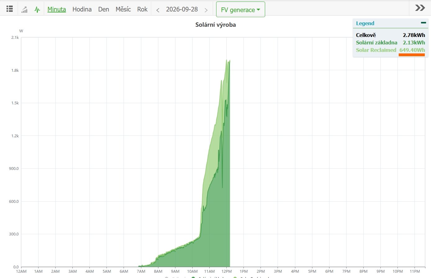

Tak jsem nainstaloval 4 ks TS4-A-0 bez monitorovací jednotky a zatím to funguje líp. dopoledne nabíhá výroba dřív cca o 1,5 hodiny dřív a odpoledne cca o 0,5 hod dýl. Jelikož mám dobu plného osvitu nyní jen cca 5 hodin, tak jsem prodloužil výrobu a jsem spokojen.

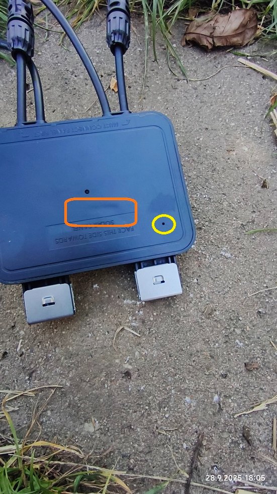

Tak mě odešel první TIGO TS4-A-O.
Takhle nějak mohou vznikat požáry. Zapojení dle návodu je příprava k zahoření EVA folie na panelu
Odfouklo si to tou pravděpodobně "bezpečnostní" dírou, která je dle návodu natočená na panel. Zítra to vše pootáčím dírama ven.
Na optimizeru skoro nic není vidět.

Bylo to nasazené v řízeném nebo řízeném zapojení? Tedy s CCA+TAP nebo jenom samotné optimizéry?
A co je zač, že je modrý? Já je mám všechny černé.
Díky.
Díky.

Re: optimizéry
V řízeném zapojení s CCA+TAP. Odpálil se při 20V v sedm večer.
Barva je normální černá... Jen telefon to vidí jinak

Re: optimizéry
Hmm, tak to je prostě asi bude nějaká náhodná závada, která se nedá vyloučit u žádného zařízení.
Při tak nízkém napětí a ještě večer, tady při asi minimálním proudu, to nebude nějaká typická vlastnost.
Navíc ještě v řízeném zapojení, kde to prý statisticky odchází mnohem méně.
Nemám tady žádný optimizér, všechno mám na střeše pod panely, takže se nemůžu snadno podívat.
Ale vůbec si neuvědomuju, že tam jsou nějaké otvory.
Asi schválně jeden panel zvednu a kouknu se, protože mi to vrtá hlavou.
Chudák mobil, že je barvoslepý.
Možná by na to mohl dostávat nějaké dávky.

Re: optimizéry
V instalačním návodu, je uvedeno viz citace.Mogul píše: ned zář 28, 2025 8:49 pmTak mě odešel první TIGO TS4-A-O. Takhle nějak mohou vznikat požáry. Zapojení dle návodu je příprava k zahoření EVA folie na panelu
Zřejmě vzdálenost 12,7mm nebo větší považují za bezpečnou z hlediska toho potenciálního "odfouknutí", ale obecně bude asi lepší to vždy montovat štítkem směrem k panelu tj. tím otvorem od panelu, ale na druhou stranu pokud z toho vyjde něco co by mohlo zapálit podklad pod panelem, tak to taky nemusí být dobré řešení.V návodu k TIGO TS4-A-O se píše:TS4 se montují přímo na rámy modulů pomocí pružinových klipsů, kde hrana rámu přesahuje. Pokud je TS4 blíže než 12,7 mm (0,5 palce) od skla solárního modulu, otočte TS4 tak, aby štítek směřoval k modulu. Pokud používáte bezrámové moduly, demontujte spony a přišroubujte jednotku TS4 přímo k FV liště šrouby M8 a dotáhněte na 10,2 Nm. Není nutné žádné další uzemnění.

Re: optimizéry
Níže je obrázek pořízený z tohoto videa v čase cca 02:28 od začátku. Je tam vidět větší otvor uprostřed s výstupkem a ten menší otvor v rohu vypadá jako něčím zevnitř zalepený asi aby tam nevnikala vlhkost. Pokud to odfouklo tím menším otvorem v rohu tak se to zalepení otvoru asi při tom zevnitř prorazilo.Mex píše: ned zář 28, 2025 10:41 pmNemám tady žádný optimizér, všechno mám na střeše pod panely, takže se nemůžu snadno podívat.

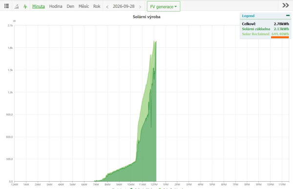

Re: optimizéry
střídač už mám nový a tak sleduji účinnost oprimizerů...
dopoledne, než slunce obejde sousedovu jabloň, tak zachrání slušnou porci výkonu.
jelikož jsem v údolí a palely jsem mohl směrovat jen na západ, tak je u takto malé elekrárny dobrá každá kiiowata
dopoledne to je skoro 1/3 výroby v okně kolem dvou hodin ( 10:30-12:30 )
