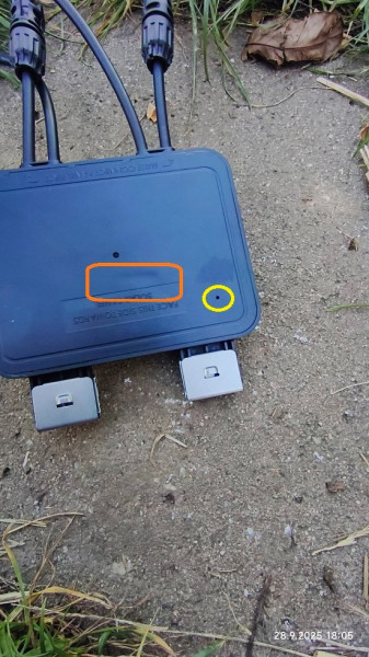

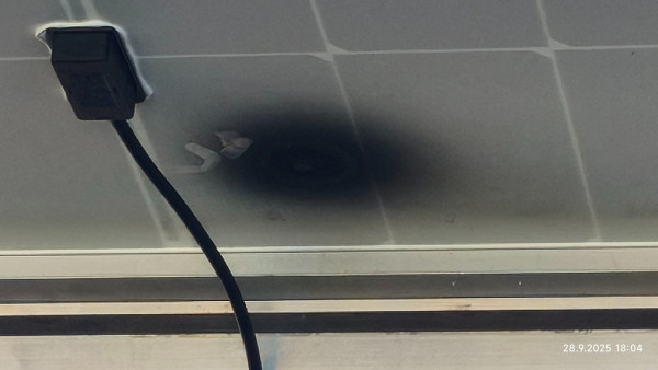

Tak mě odešel první TIGO TS4-A-O.
Takhle nějak mohou vznikat požáry. Zapojení dle návodu je příprava k zahoření EVA folie na panelu
Odfouklo si to tou pravděpodobně "bezpečnostní" dírou, která je dle návodu natočená na panel. Zítra to vše pootáčím dírama ven.
Na optimizeru skoro nic není vidět.

Bylo to nasazené v řízeném nebo řízeném zapojení? Tedy s CCA+TAP nebo jenom samotné optimizéry?
A co je zač, že je modrý? Já je mám všechny černé.
Díky.
Díky.

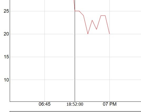

V řízeném zapojení s CCA+TAP. Odpálil se při 20V v sedm večer.
Barva je normální černá... Jen telefon to vidí jinak
