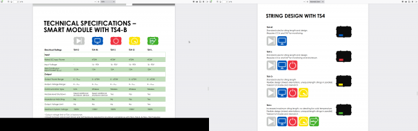

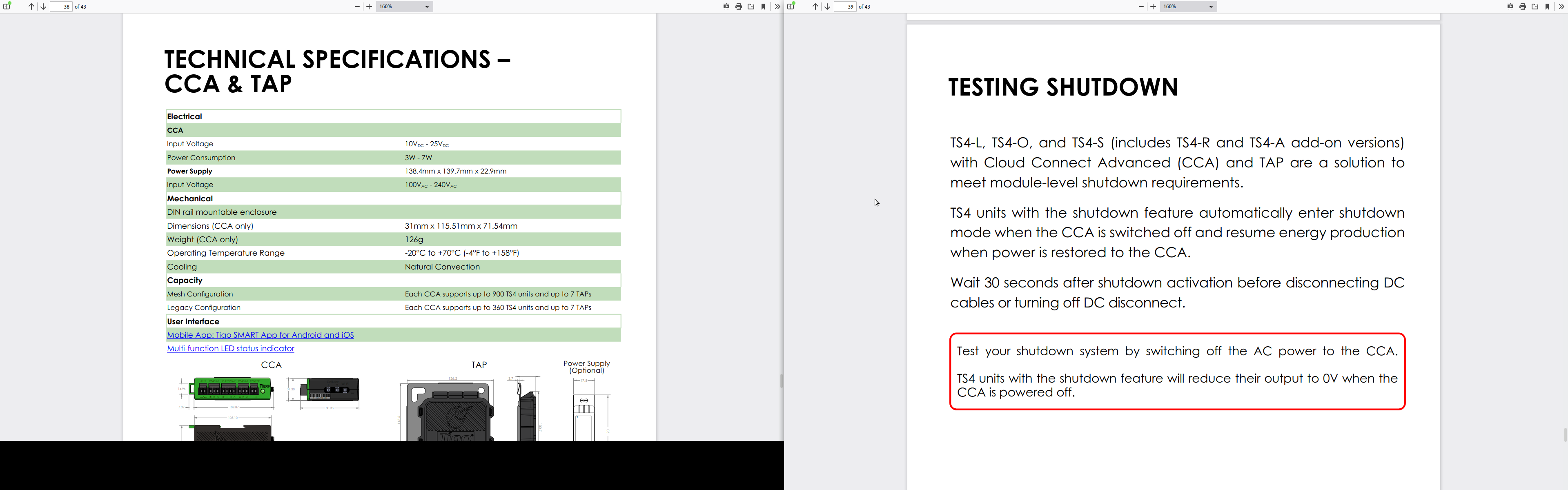

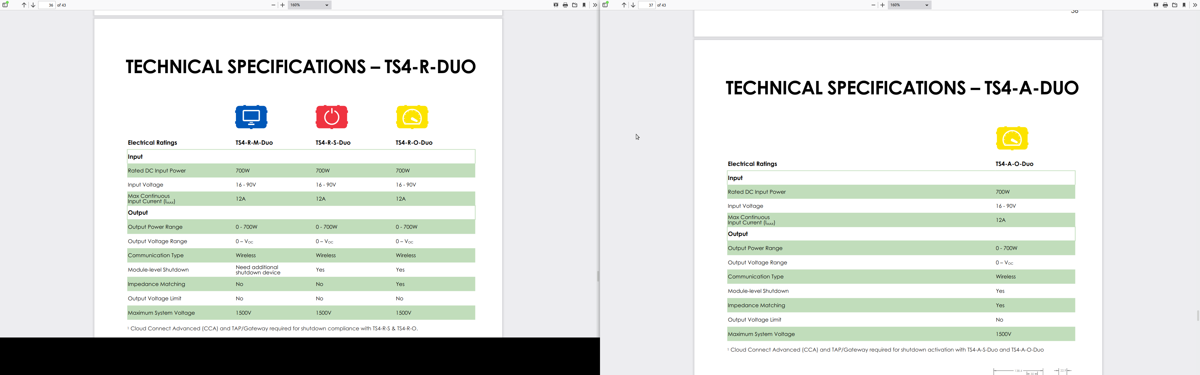

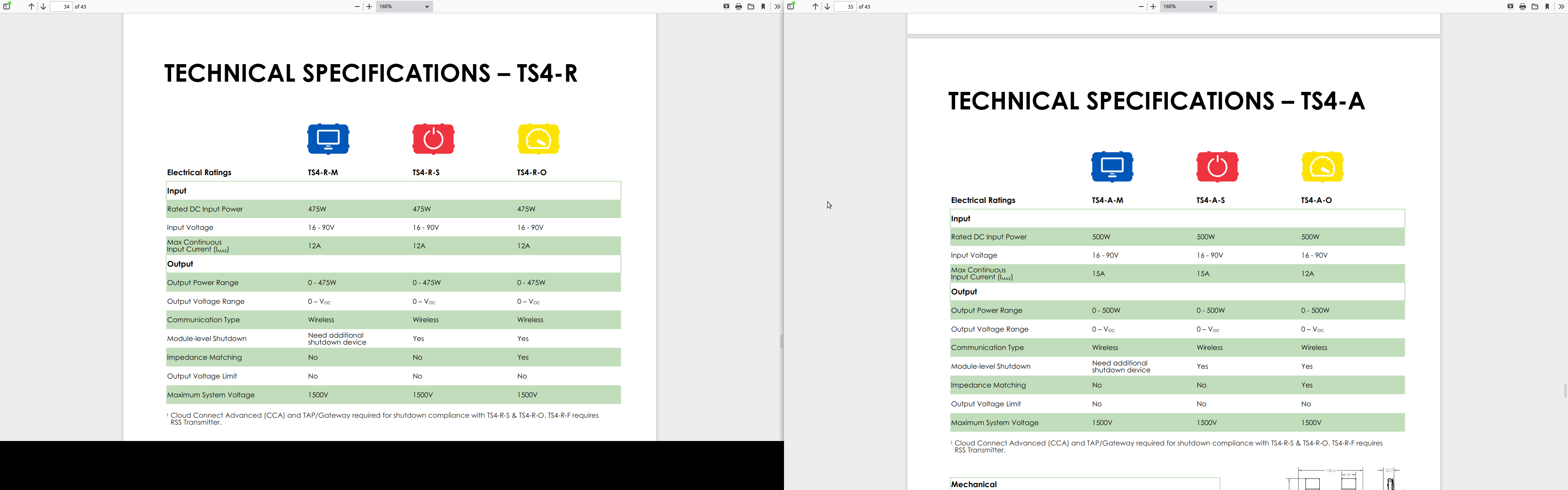

Re: optimizéry
Len si treba pozriet, ktore optimizery maju IMPEDANCE MATCHING a ktore nie.
Taktiez su tam limity na prudy a Voc napr. u DUO.
Stary system 120/360 novy 300/900 optimizerov.

Re: optimizéry
Tak veškeré ty optimizéry mají nějakou funkcni, ale jediná funkce, která nás zajímá je u "Tigo TS4-A-O". Ten jediný má optimalizační funkce. Když se mrkne na web, je tam popsáno k čemu který optimizér slouží a tento jediný funguje tak, jak chceme (stín) - ty ostatní tuto funkci nemají, mají jiné (monitoring, požár apod)rottenkiwi píše:Len si treba pozriet, ktore optimizery maju IMPEDANCE MATCHING a ktore nie.
a to je nejaky stary datasheet, napr u TS4-O se pise, ze je do 475W, dneska to uz je ale do 700W apod. A proud, napeti je OK, to splnuje vetsina panelu (mozna vsechny?)
A u TS4-O je prave uvedeno "impedancem atchign" jako jedineho, protoze to je jediny optimizer ,ty ostani se v CR ani neprodavaji, nebo jsem je nenasle
