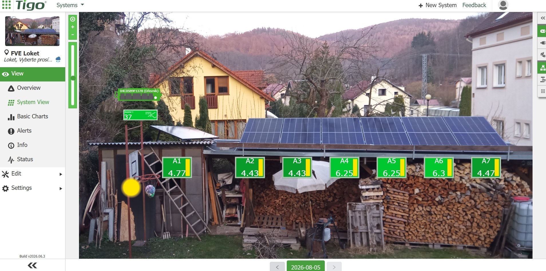

Re: optimizéry
tak jsem včera zprovoznil TIGO CCA s optimizery TS4-A-0 na všech panelech. už to jede a ukazuje.
jen mám bohužel v poruše střídač a tak jsou hodnoty bez odběru, jen vlastní spotřeba TIGO

Re: optimizéry
já mám Tigo TS-A-0 namontovány již rok a zatím fungují dobře a není na nich vidět nějaké poškození.
Teď jsem jen dodělával to komunikační centrum CCA abych věděl, jak se jednotlivé panely chovají.
Jsem v blbém místě a strom u souseda hází po panelech stíny a tím se dost srážela výroba.
