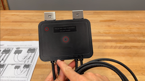

Níže je obrázek pořízený z tohoto videa v čase cca 02:28 od začátku. Je tam vidět větší otvor uprostřed s výstupkem a ten menší otvor v rohu vypadá jako něčím zevnitř zalepený asi aby tam nevnikala vlhkost. Pokud to odfouklo tím menším otvorem v rohu tak se to zalepení otvoru asi při tom zevnitř prorazilo.Mex píše: ned zář 28, 2025 10:41 pmNemám tady žádný optimizér, všechno mám na střeše pod panely, takže se nemůžu snadno podívat.
Ale vůbec si neuvědomuju, že tam jsou nějaké otvory.
Asi schválně jeden panel zvednu a kouknu se, protože mi to vrtá hlavou.
