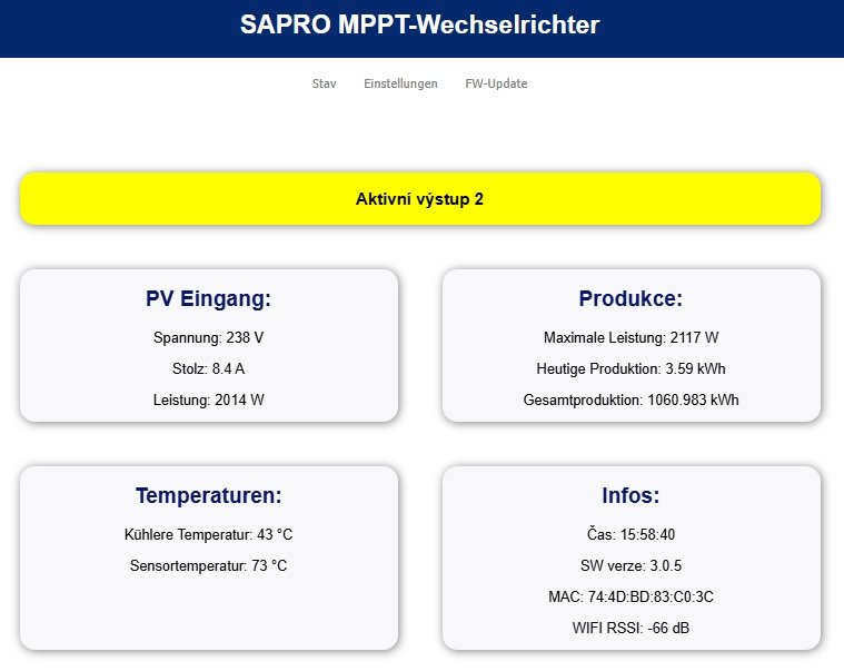

240V - jako plánuješ Ty
Tohle je pár dní zpět screen - mám to připojený jen na ukázku - ale natočené kWh jsou doopravdy...
Panely jsou teď na MPPT Victron a přepnu si to když potřebuju...

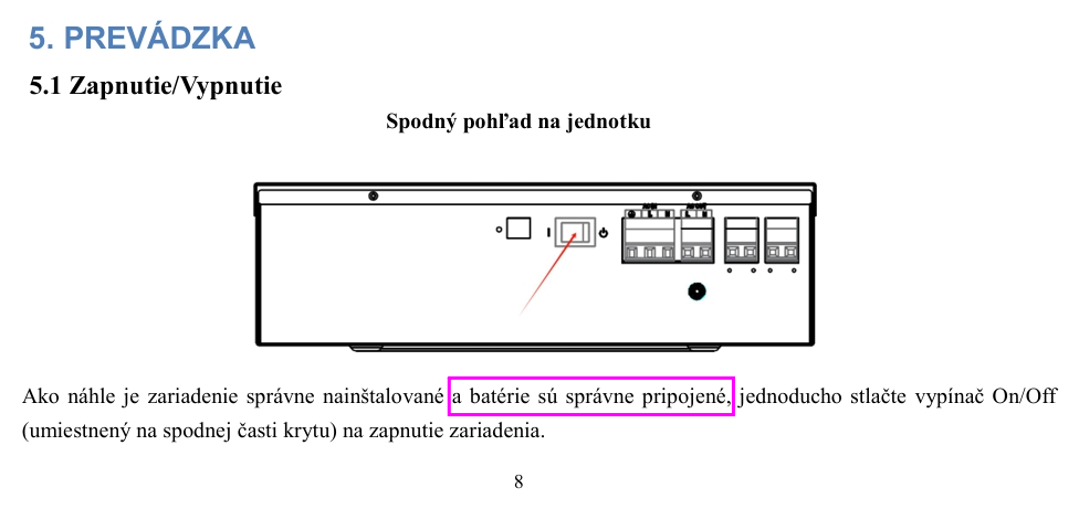

Napsal jsem Slovákům aby mi poslali nějaké údaje o tom ecoměniči. V příloze je návod. Pak jsem se jich ještě ptal jak přesně funguje ten bypass, jak je zajištěn nulový přetok a odpověděli toto:
Konvertor si robit vlastnu siet na vystupe preto nieje mozne pripojit na rovnaky N vodic ale vzdy na vstupe musi byt pouzity ten co ide z konvertora . Do odberu 50W ide cisto zo siete potom prepina na vlastnu siet cas prepnutia je kratsi ako 10 ms preto neohrozi ani drobnu elektroniku. tym ze si vytvara vlastnu siet je zabranene pretokom do DS
Nerozumím tomu, neumím si představit to zapojeni.

Překladu se asi nikdo moc nevěnoval....
Tohle tam asi moc nepatří, když to připojení baterií nemá a sama podstata toho měniče je jiná...
L a N dovnitř a L a N ven, kostra společná před i za... Tak jsem to zapojil já a nic víc jsem neřešil.

Ne nemám, viděl jsem to na vlastní oči mnohokrát u klimatizace Logitex a u tohoto konkrétního měniče také (jeho původ je přesně v principu té klimatizace) - POKUD ho nějak zásadně nezměnili protože já mám doma jeden z prototipůValdano píše: čtv říj 02, 2025 2:53 pmV tom případě máte zřejmě nějakou klasickou balkonovku určenou primárně spíš ke statické instalaci na balkon a nebo máte nějakou nezvyklou mobilní FVE.
Je to tak jak jsem napsal - u přímotopu 2kW běželo součastně 1kW z panelů a 1kW ze sítě. Tečka.
Dal jsem sem i fotku měniče který je opticky identický jako model na webu firmy = tento je u mě v dílně.
