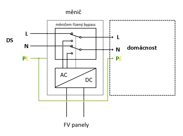

Valdano
- Příspěvky: 1538
- Reputace: 218
- Lokalita: Česká Lípa
Re: 1f dc-ac menic pro pole 6x40V=240V
Přesně tak. V takovém případě se jedná o ostrovní měnič se záskokem/bypassem z DS. Zjednodušené zapojení je zhruba následující.Zdenek Vojc píše: čtv říj 02, 2025 12:05 pmJá si myslím, že nepomáhá. Buď jen z panelů, nebo jen ze sítě.
Výstup interního měniče není nikdy připojen k DS a v takovém případě nemůže docházet k přetokům do DS, ale také nemůže být nedostatek energie z měniče tzv. "přicucáván" z DS. Prostě když aktuální výkon měniče stačí na pokrytí aktuální zátěže na straně domácnosti, tak jede vše jen z měniče a když měnič nestíhá tak prostě přepne na DS a kompletně vše pak jede jen z DS. Nic mezi tím. Mobilní FVE umožnující záskok z DS jsou takto řešeny celkem běžně a většinou ani vůbec nepodporují připojení svého výstupu k DS, protože se vůbec ani neumí tzv. sfázovat s DS.
Typickým příkladem takových mobilních FVE se záskokem/bypassem z DS jsou přenosné bateriové stanice EcoFlow, které kromě připojení FV panelů obsahují i interní baterii a dají se k tomu připojit i další rozšiřující externí baterie téhož výrobce. Takže měnič v té bateriové stanici čerpá energii z baterií pokud není dost energie z FV panelů, ale nikdy není AC výstup měniče připojen k DS.
V tom případě máte zřejmě nějakou klasickou balkonovku určenou primárně spíš ke statické instalaci na balkon a nebo máte nějakou nezvyklou mobilní FVE.

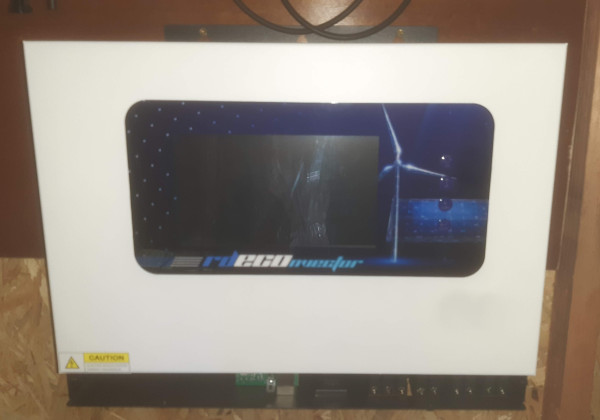

- Příspěvky: 1814
- Reputace: 251
Ne nemám, viděl jsem to na vlastní oči mnohokrát u klimatizace Logitex a u tohoto konkrétního měniče také (jeho původ je přesně v principu té klimatizace) - POKUD ho nějak zásadně nezměnili protože já mám doma jeden z prototipůValdano píše: čtv říj 02, 2025 2:53 pmV tom případě máte zřejmě nějakou klasickou balkonovku určenou primárně spíš ke statické instalaci na balkon a nebo máte nějakou nezvyklou mobilní FVE.
Je to tak jak jsem napsal - u přímotopu 2kW běželo součastně 1kW z panelů a 1kW ze sítě. Tečka.
Dal jsem sem i fotku měniče který je opticky identický jako model na webu firmy = tento je u mě v dílně.
To že něco neznáme, neznamená že to neexistuje

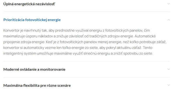

Valdano
- Příspěvky: 1538
- Reputace: 218
Tak buď ten Slovenský výrobce neví co sám vyrábí ani o čem mluví a tazateli napsal nesprávné informace a nebo by to musela být výrobcem upravená verze, která se tak chová. Stejný vzhled na pohled ještě nemusí znamenat i stejné chování.
Výrobce Ecomenic.sk píše:Práve tieto výzvy nás viedli k vývoju unikátneho riešenia – nášho nového multifunkčného konvertora. Tento slovenský výrobok je navrhnutý tak, aby fungoval ako plne nezávislý ostrovný systém, bez dodatočnej inštalácie meradiel. Naše zariadenie je plug-and-play, takže ho stačí jednoducho pripojiť a okamžite funguje, čo výrazne uľahčuje celý proces pre používateľov.

Valdano
- Příspěvky: 1538
- Reputace: 218
V tom popisu je uvedeno, že při nedostatku energie z panelů si konvertor automaticky vezme jen tolik energie ze sítě, aby pokryl aktuální zátěž. To by znamenalo, že má zřejmě dvojitou konverzi AC/DC -> DC/AC a pokud AC výstup není propojen s DS tj. je oddělený od DS právě přes tu dvojitou konverzi tak nejsou vůbec možné žádné přetoky do DS.
